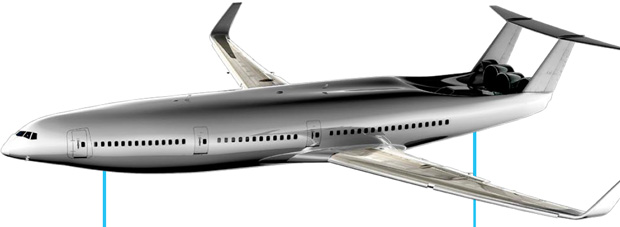

Markus G Geschrieben 17. März 2012 Geschrieben 17. März 2012 --------- 17. März 2012 -- Boeing kündigt 737-1000 ER Variante an. Wie Boeing heute bekanntgab, wird die neue Modellreihe 737-1000 ER komplett neu entworfen. Bei der Entwicklung soll Fuel Efficiency eine grosse Rolle gespielt haben. So gibt ein interner Boeing Manager an, die neue Maschine werde rund 25 % weniger Treibstoff verbrauchen als ein herkömmliches Modell der Reihe 737-900ER. Der Rumpf besteht zum grössten Teil aus dem neuen, kosteninvensiven und kohlenstofffaserverstärktem Kunststoff. Aluminium soll nur noch eine untergeordnete Rolle spielen, hiess es. Airbus hat Boeing bereits im Entwicklungsstadium kritisiert, Boeing erhielt zusätzlich Exportsubventionen nach dem Extraterritorial Income Exclusion Act (obwohl diese von der WTO als illegal erklärt wurde). Zusätzliche Exportsubventionen heisst aber, das das Militär in den Entwicklungen beteiligt war. Der Autopilot und die gesamte Avionik musste komplett umgeschrieben werden, die VREF Geschwindigkeiten mussten in komplexen Computermodellen neu berechnet werden. Eigens davor von den Boeing Testingenieuren entwickelte Microsoft VBA-Macros/Scripts -welche rechnerisch die Flugeigenschaften von der 737-900 Reihe auf die 1000 ER Reihe transferieren sollten, scheiterten an der (rechnerisch hohen) Komplexität von diesem aerodynamischen und bislang unbekanntem Flugzeugrumpf. Boeing erhofft sich mit dieser Fülle von neuen Technologien einen entsprechenden Marktvorteil. Die Boeing 737-1000 ist ein von Grund auf neu entwickeltes Design, an dem insgesamt über 3'000 Designer und Flugzeugingenieure beteiligt waren. --------- Zitieren

Danix Geschrieben 18. März 2012 Geschrieben 18. März 2012 von den Boeing Testingenieuren entwickelte Microsoft VBA-Macros/Scripts -welche rechnerisch die Flugeigenschaften von der 737-900 Reihe auf die 1000 ER Reihe transferieren sollten, und da drückt noch jemand den Danke-Knopf? Könnten wir für diese Fabuliererei bitte eine Quellenangabe haben? Und dann würde dieses Flugzeug so wie es aussieht auch noch die gleiche Typenbezeichnung haben? Die Meldung kommt genau 13 Tage zu früh :005: Zitieren
josch Geschrieben 18. März 2012 Geschrieben 18. März 2012 "Die Boeing 737-1000 ist ein von Grund auf neu entwickeltes Design, an dem insgesamt über 3'000 Designer und Flugzeugingenieure beteiligt waren." Angesichts dieses "Designs" fiel mir schlagartig ein: :D Gruss Johannes Zitieren

Volume Geschrieben 19. März 2012 Geschrieben 19. März 2012 Angesichts dieses "Designs" fiel mir schlagartig ein:Angesichts dieses Designs habe ich erstmal auf den Kalender geguckt, es sind aber noch 13 Tage bis April...Die Boeing 737-1000 ist ein von Grund auf neu entwickeltes Design, an dem insgesamt über 3'000 Designer und Flugzeugingenieure beteiligt waren. Darf ich mal Tippen: 2999 Designer und ein Ingenieur, der aber gerade krank war...Allein die Druckkabine bei dieser Rumpfform frisst sofort jeden potentiellen Gewichtsvorteil der Kohlefaser wieder auf. Und diese kleinen Triebwerke sollen Verbrauchsersparnis bringen? Man vergleiche die Proportionen mal mit der 787... Gruß Ralf Zitieren

Volume Geschrieben 20. März 2012 Geschrieben 20. März 2012 Mal etwas "konstruktive" Kritik (also an der Konstruktion...)Große Winglets sehen cool aus, aber bei einem neuen Design in dieser Größe bringt es mehr, die betreffene umströmte Oberfläche voll als Tragfläche zu nutzen, sprich die Winglets runterzuklappen. Allenfalls wenn man bei großen Langstreckenflugzeugen auf 70m Spannweite beschränkt ist, oder wenn man einen bestehenen Flügel besser machen möchte ohne ihn gleich komplett umzustricken, dann machen Winglets Sinn. Hecktriebwerke erlauben sauberere und effezientere Flügel. Allerdings sieht die Streckung bei diesem Modell nicht sehr hoch aus, ich würde sie sogar als geringer einschätzen, als die der MD-8X Serien. Trotzdem sehe ich noch nicht so recht, wo denn das Fahrwerk hin soll, die Flügelwurzel scheint nicht gerade dafür optimiert zu sein. Hecktriebwerke bedeuten, eine beachtliche Masse hängt jetzt hinter, statt vor dem Flügel. Aus Schwerpunktgründen muß daher der Flügel gegenüber dem Rumpf deutlich nach hinten gerückt werden, der Vorderrumpf wird länger (damit das Boarden und Catern sowie die Frachtbeladung da einfacher), der Hinterrumpf wird kürzer (und damit hinter den Pfeilflügeln ein Boarden sehr schwierig, Frachtbeladung sehr anfällig für Schäden an Klappenverkleidungen und Flügel). All das verschiebt den Schwerpunkt von Passagieren und Fracht weiter vom Flügelneutralpunkt weg, das Höhenleitwerk muss grösser werden, oder die Beladung des Flugzeugs wird kompliziert und unflexibel. Der Hebelarm des Leitwerks wird kleiner, damit muss das Höhenleitwerk definitiv deutlich größer werden. Beim Seitenruder trifft dies nicht unbedingt zu, da die Triebwerke ja sehr nahe an der Mittelachse liegen, im Einmotorenflug also nicht sehr viel Drehmoment ausgeglichen werden muß. Dieses Design mit mehr Seiten- als Höhenleitwerk ist also völliger Quatsch. Die starre Höhenflosse mit der weit vorne liegenden Kabine wird nicht funktionieren, da muss definitiv eine Flossentrimmung her, Dank dem Doppelseitenleitwerk jetz auch noch mit zwei unaerodynamischen Übergängen. Dieses Konzept kann allenfalls funktionieren, wenn es natürlich instabil ist, und nur von einem Computer am Himmel gehalten wird. Die Triebwerke sind deutlich zu klein, um ein hohes Bypassverhältnis und damit geringe Verbräuche zu haben. Doppelter Durchmesser dürfte das Minimum sein. Nur zwei Triebwerke direkt nebeneinander zu bauen ist Wahnsinn, explodiert eins, ist das andere auch hin (bei IL-62/VC-10 sind dann immerhin noch zwei übrig...), also muss in die Mitte schwere, massive Panzerung die eine Drittelturbinenscheibe bei Höchstdrehzahl zurückhält, Damit hat man von innen keinen Wartungszugang. Von aussen sind die Leitwerke und von unten der Rumpf im Weg -> für jede Wartung müssen die Triebwerke ausgebaut werden, und das durch das Designerleitwerk durch. Auch die Seitenleitwerke liegen voll in der Trümmerzone eines uncontained engine failures, die müssen extrem gepanzert werden, denn sie tragen ja erstens das Höhenleitwerk und beinhalten ausserdem die Steuerung von selbigem. Völliger Unfug! Dazu saugen die Triebwerke auch noch die Rumpfgrenzschicht mit an, das macht sie laut und ineffizient, wenn sie denn bei hohem Anstellwinkel überhaupt noch Luft bekommen, denn die Ablösung wird wohl an der Rückendelle erfolgen. Der Rumpf ist nicht Rund, damit wird er um ein vielfaches (so drei bis viermal...) schwerer als ein Zylinder bzw. ein Double-Bouble-Design mit auf Zug belastetert Fußbodenstruktur. Die Spante bei diesem Rumpf müssen sehr breit und massiv werden, viel Platz wird dadurch nicht gerade gewonnen.... Das einzige, das wirklich realistisch aussieht sind die Cockpitfenster :D Und deshalb wette ich gern mit allen die hier den Danke Knopf drücken um ein Abendessen, das so ein Flugzeug in den nächsten 30 Jahren ganz sicher nicht kommen wird. (Ich denke, 30 Jahre überlebe ich noch) Gruß Ralf Zitieren
Chipart Geschrieben 20. März 2012 Geschrieben 20. März 2012 Danke Ralf für Deine ausführliche Designkritik. Du hast allerdings die beiden blauen Linien übersehen, die vom Rumpf senkrecht nach unten abgehen. Das sind niegelnagelneue Antigravitationsstrahlen, die dafür sorgen, dass sämtliche aerodynamischen Flächen nur zur Lagehaltung im Raum, nicht zur Auftriebserzeugung genutzt werden müssen. Damit erübrigt sich auch das Problem der saudämlichen Anströmung der Triebwerke bei hohen Anstellwinkeln, da man keine hohen Anstellwinkel mehr braucht. Natürlich wirst Du jetzt zu Recht einwenden, dass man in diesem Fall ja überhaupt keine so großen Tragflächen und Ruder mehr benötigt, womit Du natürlich Recht hast. Allerdings haben Psychologen herausgefunden, dass die ersten Modelle die mit dieser neuen Technik ausgerüstet sind aus Akzeptanzgründen einem, normalen Flugzeug nachzuempfinden sein sollten. Die Menschen müssen einfach den Eindruck haben, das Ding könnte ähnlich funktionieren, wie ein Flugzeug. In spätestens 30 Jahren werden wir nur noch amorphe braune Klumpen durch die Luft schweben sehen. :009::rolleyes::D Florian Zitieren
