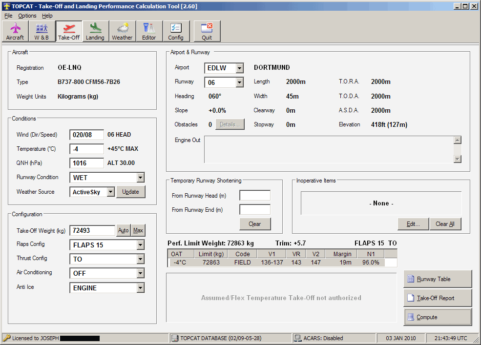

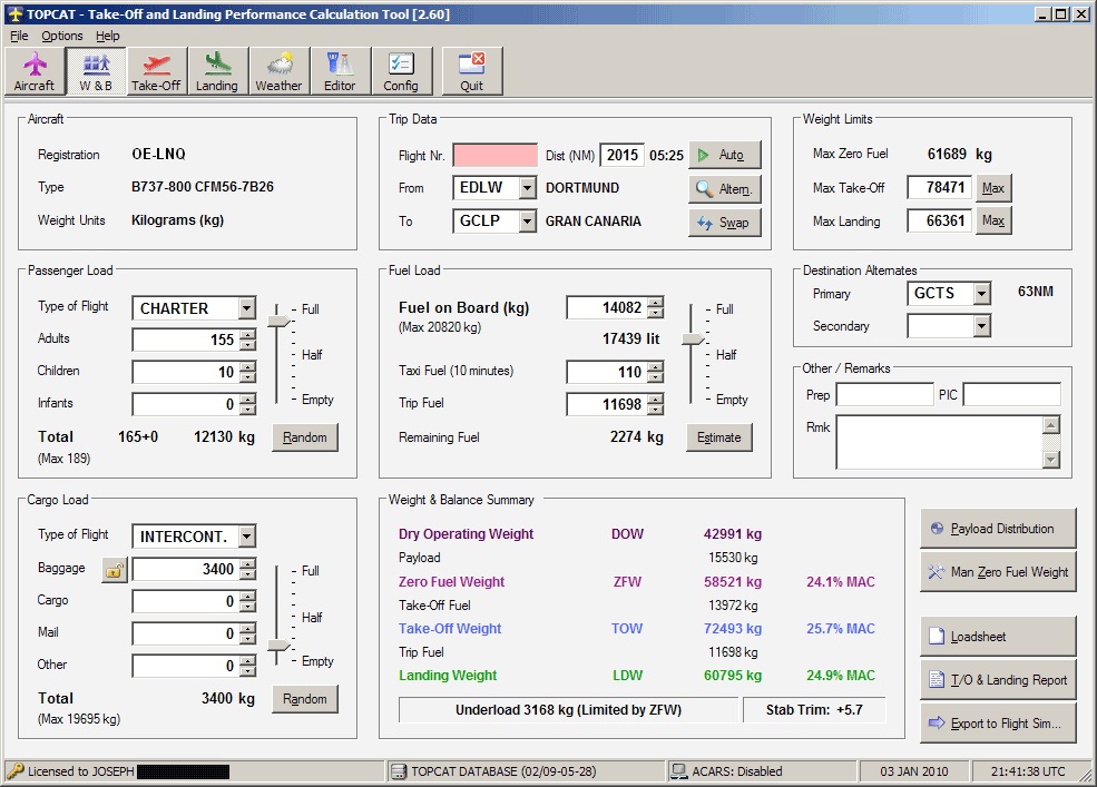

tamiko Geschrieben 3. Januar 2010 Geschrieben 3. Januar 2010 So, ich hab jetzt amal TOPCAT (ein möglichst dem realen nachempfundenes Programm für den Flugsimulator zur Performanceberechnung basierend auf realen Performancedaten) angeschmissen, und rechnen lassen Ich habe Chartergewichte verwendet, damit wiegen Erwachsene 76kg statt 84, und Kinder 35. Habe die 165 Paxe aufgeteilt auf 155 Erwachsene und 10 Kinder (wobei gerade jetzt in den Winterferien durchschnittlich wesentlich mehr Kinder auf Kanarenfliegern sind). Dazu 3,4t Baggage, ergibt zusammen eine Payload von 15'530kg Die Treibstoffberechnung habe ich mit FsBuild gemacht (inkl. SID und STAR in den Flugplan eingerechnet) FSBUILD FLIGHT PLANFLT REL IFR EDLW-06/GCLP-21L MACH 78 A/C B737-800 W/ CFM56-7B26 FUEL TIME CORR TOGWT LDGWT AVG W/C TAXI 000100 0010 . . . . 072503 060806 P000 DEST GCLP 011698 0429 . . . . ELEV. 78 FT RESV 001692 0045 . . . . ALTN 000592 0015 . . . . ALTN GCTS DIST 63 HOLD 000000 0000 . . . . EXTRA 000000 0000 . . . . ZFW 058521 PAYLOAD 015530 TTL AT TO 013982 0528 . . . . DIST 1907 REQD 014082 0538 . . . . ETD Remaining Fuel wenn in Las Palmas nichts dazwischenkommt (Holding, Goaround etc) 2'284kg, ein durchaus realer Wert heutzutage... Damit sind wir bei einem Takeoff Weight von 72'493kg, und gehen an die Startberechnung Piste natürlich WET, voller TOGA-Thrust, Packs OFF, Engine Anti-Ice on V1, die späteste Geschwindigkeit, bei der ein Startabbruch eingeleitet worden sein muss, ist bei 136 Knoten, Vr (Rotate) beträgt 143kts, das ganze bei Flaps 15. Im Falle eines Rejected Takeoffs genau bei V1 berechnet das Programm ein Stehenbleiben im schlechtesten Fall (keine Reverser) 19 Meter vor der Wiese (Margin/Stop Margin). Ein Eingeben einer höheren Temperatur um die Triebwerke zu schonen ist nicht möglich, bei unseren Umweltbedingungen (QNH, Temperatur, Wind, Pistenzustand) ist die höchte Abflugsmasse die wir "rausbringen" dürfen 72'863kg, also wir sind mit unseren 72'493kg nur 370kg darunter... Mit Flaps 5 gehen sich überhaupt nur 71'644kg aus Ganz anders sieht das ganze natürlich bei trockener Piste und ohne Engine Anti Ice aus. Da sind es mit Flaps 5 schon 74'461kg, mit Flaps 15 erhöht es sich auf 75'729kg Auch wenn meine ganze Berechnug für viele Realpiloten nur ein nettes Spielzeug für einen Flusianer ist, sind die Daten von TOPCAT doch relativ genau, und ich habe hiermit eine Startberechnung für den Flugsimulator, die mir die legale Sicherheit von 19 Meter Spielraum (das ist nichtmal die halbe Rumpflänge) im Worst Case für diesen Start gibt @Quax37 Sehe ich das richtig, dass man bei der NG wirklich mit Flaps 25 starten kann? Gibts bei TOPCAT zum auswählen, aber ich habe noch nie davon gehört (Gut, ich flieg auch eher selten mit der 737 von einer 2000 Meter kurzen Runway einen Vierstünder...). Bei der Classic geht es definitiv nicht, dort gibt es nur Flaps (1), 5 oder 15 TOPCAT berechnet mit Flaps 25 auf der nassen Piste + Anti Ice V1 134, Vr 146 V2 146, Stop Margin 80 Meter und eine Höchstmasse von 74'060kg. Auf trockener Piste sinds aber auch nur 74'371kg (V1=Vr=V2=146kts, Stop Margin 215m), da ist er dann climb-restricted... Lg, Joseph Zitieren

Thomas Linz Geschrieben 3. Januar 2010 Geschrieben 3. Januar 2010 Kann mir noch jemand mit einem 737-Type Rating verraten, wie man von einer 2000m langen Piste bei anzunehmender nasser (oder sogar schneebedeckter Piste) aus zu einem 5stündigen Flug starten kann? Dani Genau mein erster Gedanke, der mir beim lesen des Flugzieles und den Flugbedingungen durch den Kopf schoß. Das soll jetzt keinerlei Vorab-Kritik sein!! Zitieren
