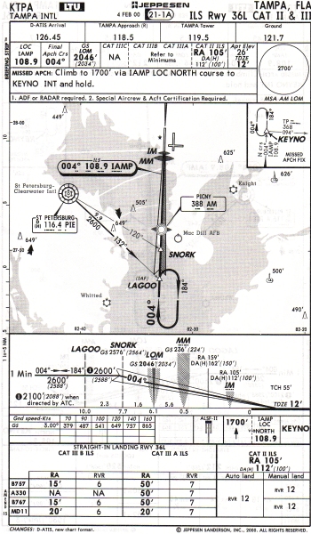

Benjamin M Geschrieben 29. November 2009 Geschrieben 29. November 2009 Wie schon geschrieben wurde, ist das Minimum bei CatIII flugzeugabhängig. Bei allgemeinen Karten wie z.B. die von EAD oder auch Jeppesen oder LIDO kann also kein CatIII-Minimum draufstehen. Wenn eine Airline spezielle für sich hergestellte/spezialisierte Karten benutzt, wie sie z.B. Jeppesen anbietet, stehen auch die CatIII-Minimas auf den Karten. Hier mal ein Beispiel: Zitieren
