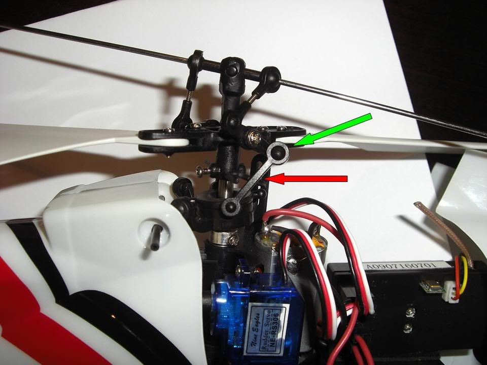

So, sorry hat etwas gedauert...
ich habe mittlerweile den Fehler lokalisiert:
Ich habe nun die Gelenkpunkte vertauscht! Siehe da, der Heli ist wieder flugfähig und das besser als je zuvor...:009:
Mir war nicht ganz klar, warum die Gelenke vertauscht waren - bei meinen bisherigen leichten Crashes hab ich maximal die Paddelstange oben wieder einhängen müssen, nie etwas mit den Kugelgelenken gehabt. Sollte das etwa schon der Auslieferungszustand gewesen sein?!?! :p
Naja, wie auch immer, es wird wieder fleissig geflogen...:008:
