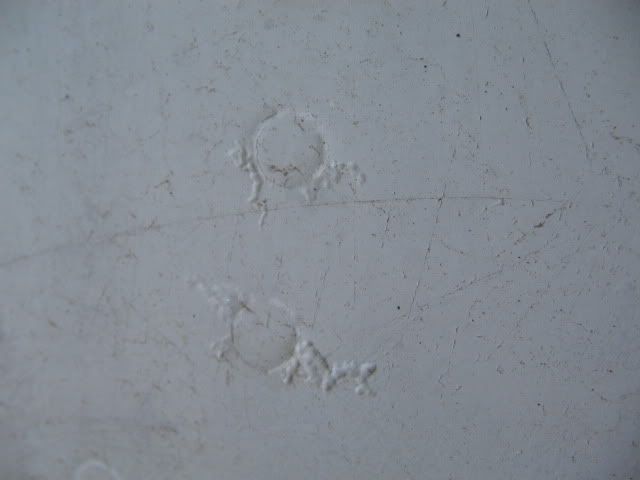

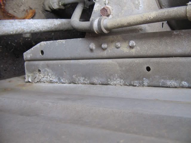

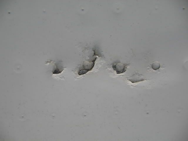

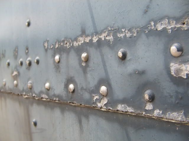

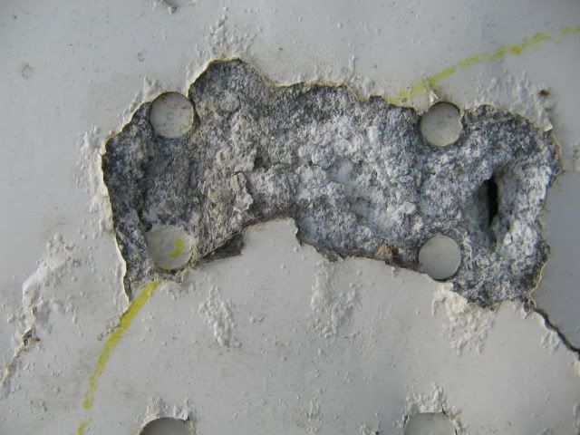

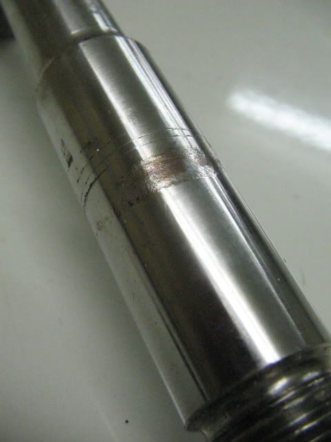

Ein Bild sagt mehr als tausend Worte....
Hier gibts alles auf einmal, Intergrannulare Korrosion der Holmgurte, galvanische Korrosion unter den Annietmuttern, Uniform Corrosion überall an der Rippe...
Pitting Corrosion im frühen Stadium an einer Alclad-Oberfläche

Spaltkorrosion unter einem Winkel

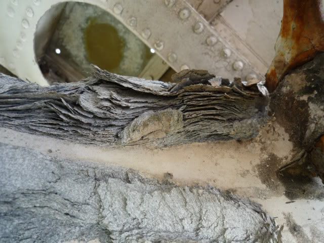

Exfoliation an einer aus Plattenmaterial gefrästen Endrippe. Aluminiumblätterteig :005:
Exfoliation an einem aus Plattenmaterial gefrästen Umlenkhebel. Die Chromsäureanodisierung hat ganz gut geschützt, nur an den Kanten an denen sie beschädigt wurde blüht der Rost (pardon: Das Oxid)
Exfoliation an einem Schmiedeteil (Bugfahrwerksbein)

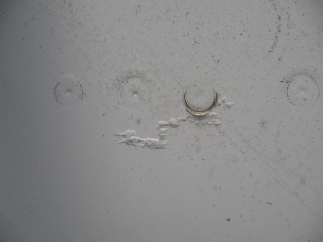

Filiform Korrosion, kleine Würmchen fressen sich zwischen Lack und Plattierung entlang.
Fretting an einem Edelstahlbolzen (Dimona Federbeinbefestigung)

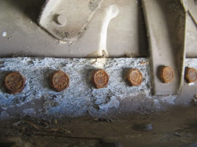

Galvanische Korrosion, die Stahlschrauben sind nur oberflächlich ankorrodiert, Eisenoxid ist nobler als Aluminium
Galvanische Korrosion, die Stahlbuchse ist nobler als der Aluminiumbeschlag. Dieser Holmanschluß ist hin!
Galvanische Korrosion, hier war ein Sthlwinkel befestigt, der ein Kabel gehalten hat. Hätte man besser aus Kunststoff gemacht...
Galvanische Korrosion, die Annietmutter aus Stahl nagt am Aluminium. Unter dem Handlochdeckel bleibt das erstmal unsichtbar

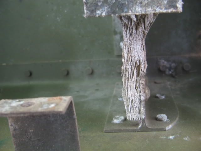

Intergrannulare Korrosion an einem Fahrwerks-Federbein. Man kann es mit der Hand zerbröseln wie morsches Holz...
Intergrannulare Korrosion an einer Fahrwerksstrebe.
Intergrannulare Korrosion an einem T-Profil.

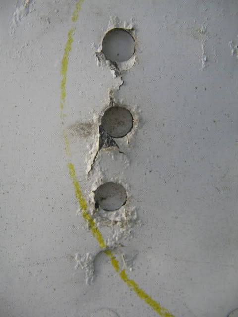

Pitting, am Rande der Hautüberlappung haben sich eine ganze Reihe von Löchern gebildet.

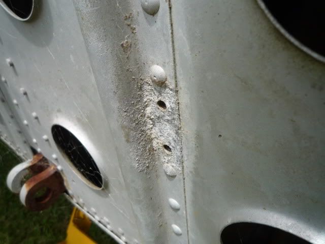

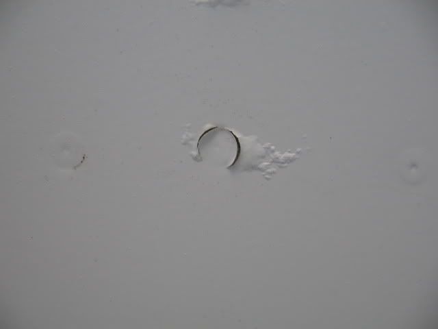

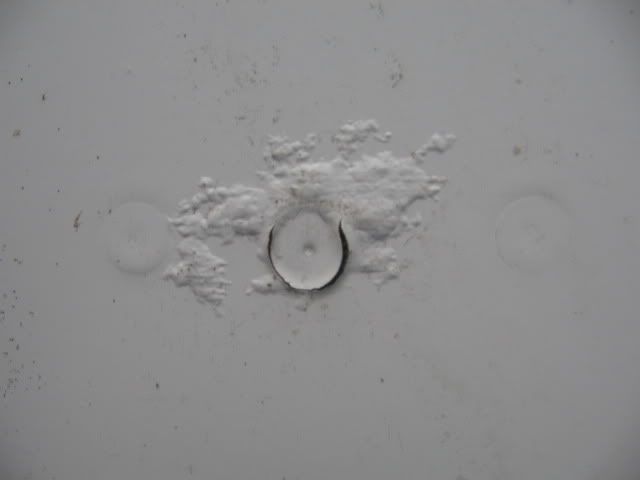

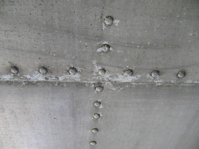

So fängt es an, leichte Filiform Korrosion an Nieten einer Flügelunterseite
Der Lack ist gerissen, mehr Feuchtigkeit dringt ein, der Schaden wächst

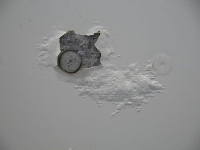

Die Filiform Korrosion fängt an sich ins Material zu fressen und wird intergrannular
Es frisst sich weiter...
...und weiter...
Das Blech geht auf, die ersten Niete werden hineingezogen. Intern ist der Schaden bereits viiiiel größer als man hier ahnen kann!

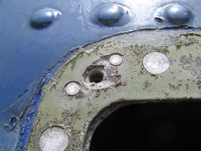

Jetzt kommt die Korrosion auch abseits der Nieten langsam aus dem Material wieder an die Oberfläche
Und jetzt wird der ganze Brösel nur noch vom Lack zusammengehalten. Game over!

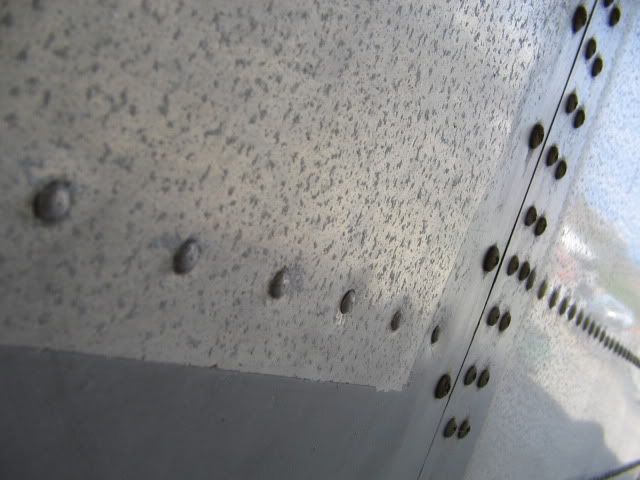

Harmlose Oberflächenkorrosion, der Werkstoff wurde offenbar gut ausgewählt.
Nicht mehr so ganz harmlose Oberflächenkorrosion eines Seitenruderscharniers. Trotzdem ist der Schaden über Jahrzehnte Gewachsen und das Teil ist immer noch nicht ganz zerstört. Die blau-grüne Farbe zeigt deutlich, das es sich um eine Aluminium-Kupfer-Legierung handelt.
Oberflächenkorrosion, Höhenflossenunterseite. Auch AlCu Legierung, unplattiert.
Oberflächenkorrosion, Flügeloberseite, AlMg Legierung, unplattiert.

Trotzdem korrodieren Flugzeuge, und zwar bisweilen gewaltig!
Zwei wichtige Korrosionsphänome fehlen noch:
Spannungsrisskorrosion (Stress Corrosion Cracking, SCC)
Man unterscheidet zwei Mechanismen der SCC von Aluminium, nähmlich:
1) SCC durch elektrochemisch nicht beeinflussbare Rissbildung (z.B. Korngrenzenversprödung durch Wasserstoffdiffusion)
2) SCC in Form von elektrochemischer Korrosion, die durch mechnische Spannungen (intern oder extern), beschleunigt wird. SCC kann bei Al-Legierungen immer dann auftreten, wenn das Mikrogefüge für interkristalline Korrosion günstig ist. Besonders gefährlich sind innere Spannungen, da sie meist nicht erkannt werden und ihre Grösse nicht bekannt ist. Bei Wärmebehandlungen und mechanischer Bearbeitung muss darauf geachtet werden, dass keine grossen inneren Spannungen entstehen
Wasserstoffversprödung (Hydrogen Embrittlement)
Diffusion von atomarem Wasserstoff führt zur langfristigen Versprödung der Legierung
