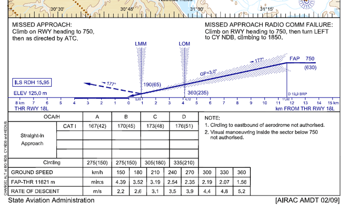

sind in meter wie hier auf diesem approach chart.
Sind das Heights oder Altitudes?
altitude = höhe über mean sea level
height = höhe über dem boden
wie am chart zu sehen
der approach beginnt bei altitude 750 meter MSL, entspricht einer height von 630 meter AGL
mfg
berni

Standard sind Meters und Höhen (QFE). Altimeter settings - in mm Hg. Flight Levels sind auch in Metern eingegeben, z.B. FL9600
Ausnahmen: FIR Königberg und Rostov, da geten im oberen Bereich normale (also in Fuß) Angaben.
Die russischen Charts haben Angaben nach nationalen Standards, die Jeppesen... Her gibt es ein Beispiel (Koltzovo):
