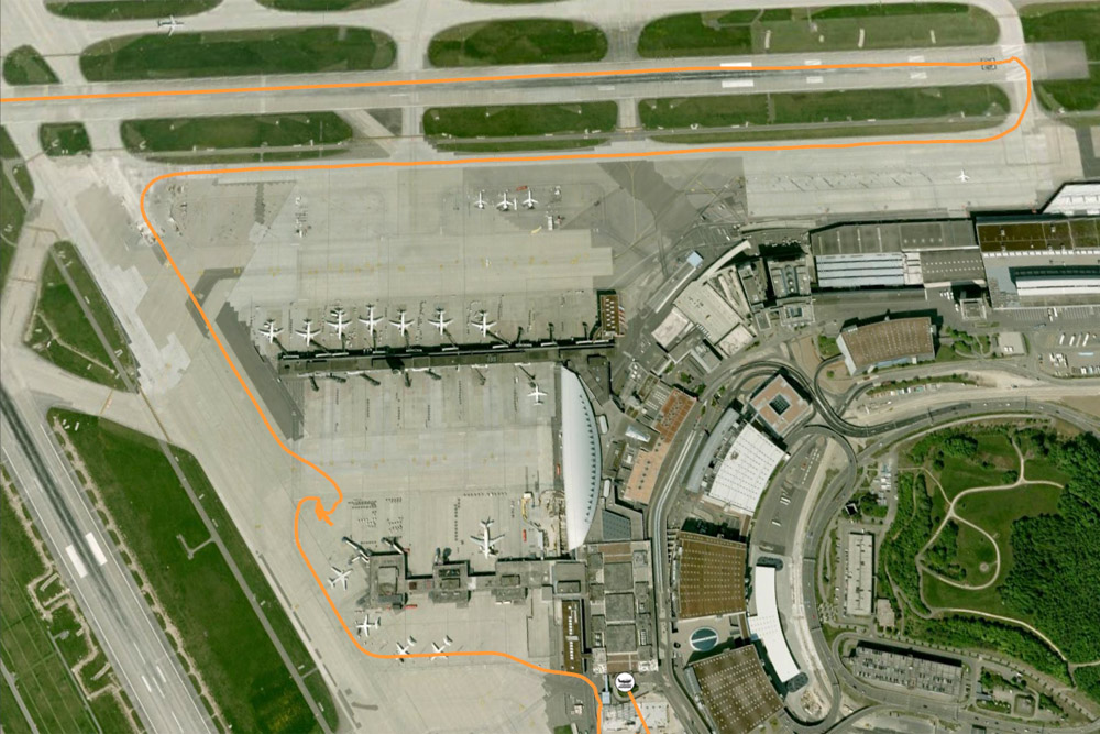

Siegfried Geschrieben 8. Juni 2009 Geschrieben 8. Juni 2009 Habt ihr Erfahrungen mit GPS-Geräten an Bord eines Airliners? Erlaubt wird es wohl nicht sein. Aber stellt es eine Gefahr dar? Meines Wissens empfanden die Geräte nur und senden nicht. Bastian Hallo Bastian, Ich habe seit ein paar monaten eine Royaltek RGM3800. Dieses hier: http://www.amazon.de/dp/B000VWV4MK?tag=helenetrethan-21&camp=1410&creative=6378&linkCode=as1&creativeASIN=B000VWV4MK&adid=03HYTBJ6CB85MT8DAHYC& Seit dem BIOS Update im März geht es auch im Airliner wunderbar :) Es hat vor allem eine großen Speicher, sodass man bei einer Einstellung von 15sec (1-60 sec. sind möglich) ca. 90 tage ununterbrochen aufzeichnen kann. Allerings: Die 2 AAA Batterien muß man halt alle 8-9 Stunden (Bei Accus) tauschen. Beispiel Cairotrip: http://www.austrianaviationart.org/trips/cai09/ ansonsten habe ich es immer mit, wenn ich auswärts fotografiere: Auf diesem Link: http://www.austrianaviationart.org/trips/ einfach durchsehen, die tracks sind am Netz - in Luxor hatte ichs das erste Mal. ES reicht, wenn ich es in der Jackentasche trage - beim Airliner sehe ich halt zu dass das Fenster eher direkt "hinsieht". Stört es: Die B738 sicher nicht, da leg ich es vorne auf Fenster beim Cpt, beim Airbus wohl auch nicht ;) Da bin ich als Pax in der Capine und wenn ich den Track verliere halte ich es mal etwas ans Fenser, bevor es in der obersten Jackentasche möglichst beim Fenster verstaut wird. Zitieren

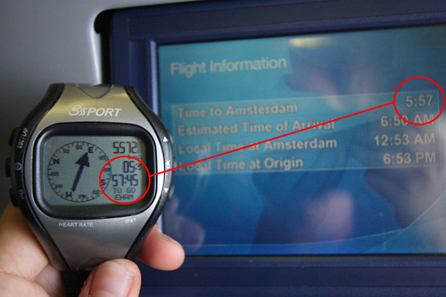

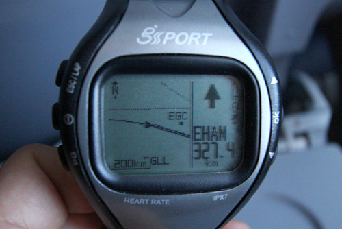

Tis Geschrieben 5. Juli 2009 Geschrieben 5. Juli 2009 Hi zäme, da ich nach meinem Reisebericht einige PMs betreffend "die Uhr" erhalten habe, hier kurz ein allgemeines Feedback. Es handelt sich dabei wie gesagt um eine GlobalSat GH-625m, die eigentlich zum Joggen gedacht ist. Erhältlich ist sie z.B. bei Digitec. Hauptkonkurrenz sind die Garmin Forerunner-Uhren, die wohl noch ein Stück professioneller und beliebter sind. Allerdings schienen mir diese während der Recherchen etwas zu fest auf Sport fixiert als dass sie für meine fliegerischen Zwecke interessant schienen. Was ich aber sagen muss: Sie sind wohl ganz klar etwas ausgereifter und professioneller. Bei Globalsat gibt es immernoch einige Fehlerlein. Immerhin werden aber immer wieder Software-Updates rausgelassen, und im Support-Forum ist man offen für Ideen der Kunden! Generell bin ich mit der Uhr sehr zufrieden. Die meisten Aufgaben beim Fliegen erfüllt sie gut, obwohl sie klar nicht dafür konzipiert worden ist. Satelliten-Fix Damit die Uhr ihre Position bestimmen kann, muss sie Verbindung zu 4 Satelliten haben. Das erste Aufbauen dieser Verbindung nach mehrstündiger Auszeit kann schon mal so 3-5 Minuten benötigen und sollte wenn immer möglich im Freien und im Stillstand absolviert werden, also bspw. vor Betreten des Flughafengebäudes. Danach war es für die Uhr in keinem der Fälle ein Problem, die Satelliten vom Fensterplatz eines Flugzeugfensters aus wieder aufzuspüren. Meistens fand sie einige (im Bild die schwarz markierten - wie gesagt, 4 wären nötig) Die Uhr schaffte es sogar (knapp), den Fix an einem Randplatz aber ohne Fenster (Fenster in den Reihen vor und hinter mir) zu finden und zu behalten (Arm ca. 40cm vom nächsten Fenster entfernt). Dies funktionierte sogar noch, als die Leute in den Reihen vor und hinter mir die Window Blinds runterliessen (!) Generell war der Empfang im CRJ und in den B737 etwas besser als in der MD-11. Ebenfalls war der Empfang in der Mitte des Atlantiks nicht mehr immer möglich. Dies auf beiden Legs, also kaum Zufall. Ebenso sieht man im Bild oben, dass wirklich die meisten Satelliten eher in der Mitte der Erde rumkurven. Trotzdem hatte ich auch bei einem Platz auf der Nordseite guten Empfang. Funktionsübersicht Was kann die Uhr inflight, ausser die aktuelle Position jede Sekunde zu speichern? Arbeit mit Fixpunkten Die Uhr kann 100 Fixpunkte speichern, die man entweder direkt an der Uhr mittels Koordinaten eingeben kann (mühsam), oder via PC einspeisen kann. Diese Punkte kann man für Flüge in zweierlei interessanter Hinsicht nutzen: - Erstens kann man einfache "go to"s oder ganze Routen (aus verschiedenen Punkten) erstellen, und beobachten, wie diese abgeflogen werden. So werden dann Distanz und benötigte Zeit zum nächsten Punkt angezeigt. Die Distanz ist bei grossen Distanzen nicht ganz so genau (etwas zu lang) - die voraussichtliche Zeit stimmt jedoch sehr gut! - Andererseits kann man diese Fixpunkte auch als Anhaltspunkte nützen, um zu wissen, wo man etwa durchfliegt. Denn diese Fixpunkte werden auch auf dem Nav-Display angezeigt, zusammen mit der bereits geflogenen Route und dem direkten Weg zum nächsten Waypoint. Hier zwei Bilder davon: Ganz links sieht man die Kartenansicht. Es ist ersichtlich, dass wir zwischen Manchester (EGCC) und London (EGLL) durchfliegen. Rechts im ersten Bild ist die restliche Distanz zum Punkt EHAM, also Amsterdam, ersichtlich. Das rechte Bild widmet sich nur dem Go-To. Hier wird die momentane Bewegungsrichtung und der direkte Kurs zum Punkt auf einem Kompass dargestellt. Ebenso sind Distanz und benötigte Zeit zum Punkt angezeigt (wie gesagt, ziemlich genau) Note: Die gepunkteten Linien oberhalb von EGCC sind irgendwelche Fehler, die auf beiden Langstreckenflügen aufgetreten sind. Evtl., weil ich dabei den 0-Meridian passiert habe. In den Aufzeichnungen waren sie dann aber nicht mehr zu finden, also alles paletti! Anzeige von Flugdaten Sie kann unzählige verschiedene Daten anzeigen. Man kann sich dazu eigens (direkt an der Uhr) 4 verschiedene "Seiten" konfigurieren, und jede dieser Seiten mit bis zu 4 Daten füllen. Fürs Fliegen habe ich mir ein Display mit Geschwindigkeit, Höhe, Vertical Speed und verbleibender Distanz zusammengestellt. Leider gibt es hier noch einige kleinere Ungereimtheiten: Erst einmal die Geschichte mit den Masseinheiten. Bisher kann man metrisch, Meilen und nautisch einstellen. Bei nautisch hat man zwar die Distanzen in nm und die Geschwindigkeit in Knoten, aber die Höhe ist ebenfalls in nm statt in Fuss. Ich habe bei den Entwicklern einen Antrag auf ein Aviatik-Programm gestellt und hoffe, sie kommen dem nach. Die Geschwindigkeit wird eigentlich sehr präzise wiedergegeben. Allerdings beginnt das Display der Uhr ab 655 wieder von 0 an zu zählen. Im gespeicherten Logfile (also wenn man das ganze danach am PC auswertet), ist die Geschwindigkeit aber korrekt. Ich hoffe, dass dies bald korrigiert wird. Hier ist die Messung mit 280 + 655 = 935 ziemlich gut. Die Höhe: Hier liegt die Uhr immer ca. 500-1'000 Fuss zu hoch. Dies liegt aber vermutlich weniger an der Uhr, sondern daran, dass die Höhenmessung per Satellit nicht wirklich genial ist. Also bleibt da wohl nicht mehr viel zu machen. Mit Kenntnis der gebräuchlichen Flugflächen kann man aber einfach auf die nächste normale Höhe abrunden und fährt damit fast immer richtig. Vertical Speed: Kann ich nicht wirklich beurteilen, da mir das Umrechnen von m/h auf ft/min im Flug etwas zu kompliziert war :) . Jedenfalls gibt es aber bei der Anzeige offenbar nur verschiedene "Stufen", die angezeigt werden: z.B. -14, -18, -22, etc. Die Anzeige ist also nicht fliessend. Ist aber auch nicht so wichtig, man kann ja zuhause am PC dann anschauen, wieviele Fuss man in einer Minute gestiegen/gesunken ist und findet so die V/S raus Restliche Distanz: Wie gesagt, hier liegt die Uhr etwas zu hoch, obwohl sie ja den direkten Weg verwendet und das Flugzeug an die Luftstrassen gebunden ist. Dramatisch sind die Abweichungen aber auch nicht, und wenn man hinterher die Aufzeichnungen betrachtet sieht man ja die tatsächlich geflogene Distanz Auswertung Das Speichern der Position erfolgt sehr exakt, insb. wenn die Uhr Kontakt zu mehr als 4 Satelliten hat. Am Boden (wo dies relevant ist), ist das eh meistens der Fall. So sieht dann bspw. das Taxiing in Zürich aus: Wie gesagt, die Abweichungen sind sehr klein! Natürlich lässt sich das ganze auch 3D in Google Earth darstellen. So hier ein halbes Holding und ein ILS14 in Zürich: Ebenso kann man das File in diverse Programme einspeisen. Besonders gefällt mir das Freeware-Programm "GPS-Track-Analyse.NET" . Herzstück ist die Auflistung aller Trackpoints, zusammen mit einem Diagramm von Höhe und Geschwindigkeit. Ebenso kann man hier einfach die Vertical Speed herausfinden, indem man einfach die Punkte einer Minute markiert. Glücklicherweise lässt sich das Programm komplett aviatisch (also mit nm/ft) einstellen! Hier habe ich die Logpunkte von einer Minute markiert (vertikales rotes Band). Indem ich mir dann die Höhendifferenz für diese Minute anschaue, sehe ich, dass wir mit einer Sinkgeschwindigkeit von 2'100-2'200fpm unterwegs waren. Wer Lust auf Spielereien hat, kann sich den Flug auch hier noch in 3D darstellen lassen. Etwas abstrakt, aber ganz witzig :) Natürlich bieten sich noch viele Möglichkeiten und Spielereien mehr! Einziger wirklich limitierender Minuspunkt der Uhr ist die Batterie: Sie hält bei GPS-Verfolgung etwa 7 Stunden. Glücklicherweise lässt sich die Uhr jedoch auch während dem Recorden per USB-Lader oder Notebook aufladen. Das Laden selber dauert vielleicht eine gute halbe Stunde. Alles in allem also wirklich ein ganz nettes Gimmick, das den Flug einiges interessanter macht und auch nach der Heimkehr für Spass bei der Auswertung sorgt :008: Ich zumindest freue mich schon auf meine nächsten Flüge! (zugegeben, das täte ich auch ohne Uhr :D) Grüessli, Tis Zitieren

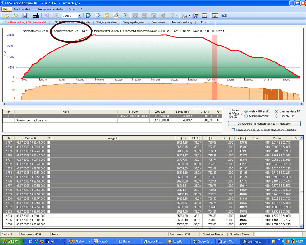

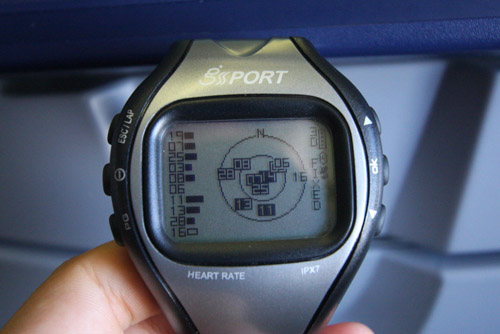

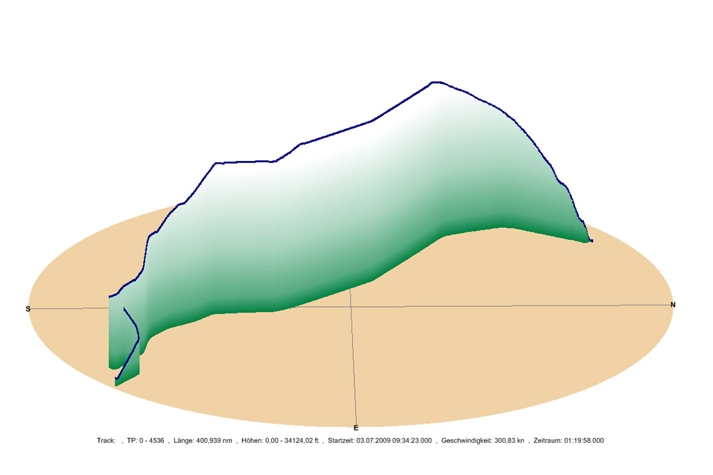

Siegfried Geschrieben 6. Juli 2009 Geschrieben 6. Juli 2009 Dies auf beiden Legs, also kaum Zufall. Ebenso sieht man im Bild oben, dass wirklich die meisten Satelliten eher in der Mitte der Erde rumkurven. Trotzdem hatte ich auch bei einem Platz auf der Nordseite guten Empfang. Besonders gefällt mir das Freeware-Programm "GPS-Track-Analyse.NET" . Hallo Tis, Es könnte auch am Winkel liegen, unter man man die Signale empfängt. Zum Glück war ich bisher noch nicht in der Gegend (Atlantik crossings). GPS-TrackAnalyse ist auch mein bevorzugtes Tool. Vorgestern war ich nach langer Zeit wieder mal im GA Flugzeug unterwegs: http://www.austrianaviationart.org/trips/loaglowl09/ Ich hab erstmals entdeckt, dass man bei der 3D Analyse auch den Sichtwinkel verändern kann ;) Ich habe mein GPS (RoyalTek) hinten über der "Ladebucht" frei herunterhängen lassen.... Im Airliner funktioniert es jetzt auch als normaler Pax einwandfrei. Zitieren
