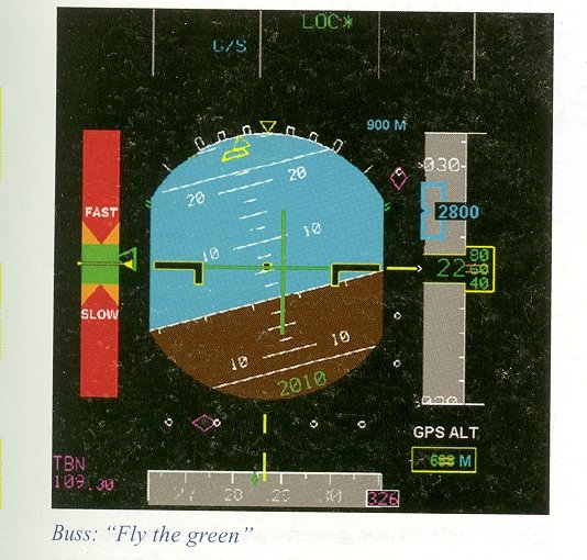

Hans Tobolla Geschrieben 29. März 2012 Geschrieben 29. März 2012 Danke, Patrick. Dazu habe ich jetzt eine Veröffentlichung von Airfrance gefunden: The "Backup Speed Scale" or BUSS is a tool which pilots use when speed indications cannot be used. To use the BUSS, the crew must first disconnect the three ADRs (air data reference - anemometric stations). Once these have been disconnected, the crew can no longer use them during the flight. With the BUSS system, speed is no longer calculated by the Pitot probes, but by the aircraft's incidence probes. The speed indication, which is less precise, is presented in the form of green, ambre and red stripes. In a high turbulence situation at high altitude, the speed indication given is very unstable and difficult to use. On its A330s and A340s, Air France considered installing the BUSS system offered by Airbus and carried out tests on its flight simulators These tests did not lead Air France to adopt this system. This is because it has the incovenience of depriving the crew of anemometric data during the flight once the BUSS system is activated, whereas experience has shown that the loss of speed indication is generally for a short time only. Moreover, the system is difficult to use at high altitude. This has been confirmed by Airbus which recommends in a FOT (Flight Operations Telex) dated 9 September 2009 not to use this system at an altitude higher than 250, i.e. 7,600 metres (25,000 feet). Dann ist wahrscheinlich die vom Ralf favorisierte supereinfache AoA-Anzeige auch nicht das Gelbe vom Ei. Da müsste man zumindest durch Filter Ruhe in die Anzeige bringen. Gruß! Hans Zitieren

JulianEDFM Geschrieben 29. März 2012 Geschrieben 29. März 2012 Frage zu BUSS (unter Verweis auf das gepostete Bild): Man sieht, dass die Höhenanzeige vom GPS kommt (GPS ALT), wieso nicht auch auf dem Speedband dann die GPS Geschwindigkeit darstellen? Wäre doch besser, als wenig aussagekräftige, bunte Bändchen, die noch dazu in hohen Flughöhen und Turbulenz ungenau sind? Sorry falls das schonmal hier beantwortet wurde. :) Lg, Julian Zitieren
Hunter58 Geschrieben 29. März 2012 Geschrieben 29. März 2012 BUSS ist nichts anderes als eine andre Anzeige des AoA... Weiter im Text bitte... Zitieren
Danix Geschrieben 29. März 2012 Geschrieben 29. März 2012 JulianEDFM schrieb: Frage zu BUSS (unter Verweis auf das gepostete Bild): Man sieht, dass die Höhenanzeige vom GPS kommt (GPS ALT), wieso nicht auch auf dem Speedband dann die GPS Geschwindigkeit darstellen? Wäre doch besser, als wenig aussagekräftige, bunte Bändchen, die noch dazu in hohen Flughöhen und Turbulenz ungenau sind? Sorry falls das schonmal hier beantwortet wurde. :) eben nicht! Weil die Geschwindigkeit sagt dir nichts, der AOA alles! Du kannst in jeder Geschwindigkeit gestallt sein, aber nicht bei jedem AOA. Zitieren
Hans Tobolla Geschrieben 29. März 2012 Geschrieben 29. März 2012 JulianEDFM schrieb: Frage zu BUSS (unter Verweis auf das gepostete Bild): Man sieht, dass die Höhenanzeige vom GPS kommt (GPS ALT), wieso nicht auch auf dem Speedband dann die GPS Geschwindigkeit darstellen? Wäre doch besser, als wenig aussagekräftige, bunte Bändchen, die noch dazu in hohen Flughöhen und Turbulenz ungenau sind? Sorry falls das schonmal hier beantwortet wurde. :) Hi Julian, GPS kann dir nur den Geschwindigkeitsvektor in der gegenwärtigen Höhe liefern. Um zur TAS bzw. IAS zu kommen, müsstest du den Windvektor abziehen, den du leider nicht hast. Gruß! Hans Zitieren
