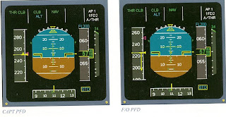

Oldfly1 Geschrieben 13. Juni 2009 Geschrieben 13. Juni 2009 Moin, für die die sich Unreliable Speed im Cockpit nicht vorstellen können habe ich hier mal was auf einer Flight Operations Engineer Webseite gefunden. Unreliable Speed im Cockpit sieht so aus. >Quelle< Und in einem anderem Forum schreibt ein Fachmann der sich von Berufswegen damit "verlässlich" auskennen muss. Die A330 hat im Falle eines Tripple ADR Fault (Air Data Teile der ADIRU (ADR IR)) und somit im Gegensatz zu vorherigen Aussagen meinerseits, eine GPS BackUp Speedscale auf dem PFD. Sprich selbst bei Verlust aller Pitot Rohre, die ja dem ADR Part der ADIRU gehören, habe ich immer noch eine Speedscale. >Quelle< Die ersten Untersuchungen der an das Land gebrachter Leichen hat folgendes ergeben. Vorläufige Ergebnisse der Obduktion der menschlichen Körper deuten darauf hin, daß der Airbus in großer Höhe auseinandergebrochen ist. Hierfür spricht der Fundort der 2 Gruppen von Leichen ( jeweils 85 Km voneinander entfernt ), die Art der Beschädigungen der Körper und die Tatsache, daß kein Wasser in den Lungen festgestellt wurde. Ein Bruch der Struktur in dieser Höhe ist schon verwunderlich. Es wurden auch keine Brandspuren an den Körpern festgestellt. Der Kontrollverlust über den Airbus scheint schnell eingetreten zu sein. Es lässt sich nun vermuten das die Überlastung der Zelle zum Verlust in großer Höhe geführt hat. Unklar ist aber immer noch die Ursache. Gruß Edit: Interessant sind dort auch die Wetter darstellungen. >Quelle< >Quelle< Zitieren
IFixPlanes Geschrieben 13. Juni 2009 Geschrieben 13. Juni 2009 ...Und in einem anderem Forum schreibt ein Fachmann der sich von Berufswegen damit "verlässlich" auskennen muss. Die A330 hat im Falle eines Tripple ADR Fault (Air Data Teile der ADIRU (ADR IR)) und somit im Gegensatz zu vorherigen Aussagen meinerseits, eine GPS BackUp Speedscale auf dem PFD. Sprich selbst bei Verlust aller Pitot Rohre, die ja dem ADR Part der ADIRU gehören, habe ich immer noch eine Speedscale. Deine Quelle verschweigt allerdings, das nicht jeder A330 diese "Back-up speed and altitude scale" hat und das diese erst erscheint, wenn alle 3 ADRs in OFF geschaltet worden sind.Ich werde morgen mal Nachschauen, ob AF dieses Backup hat. Zitieren
Oldfly1 Geschrieben 13. Juni 2009 Geschrieben 13. Juni 2009 Moin, @Ingo, interessant wäre auch von was für einem System diese "BackUp Speedscale" generiert und auf die Digitalen Werte umgebaut wird, damit es auf das Display kommen kann. BackUp Speedscale Zitieren

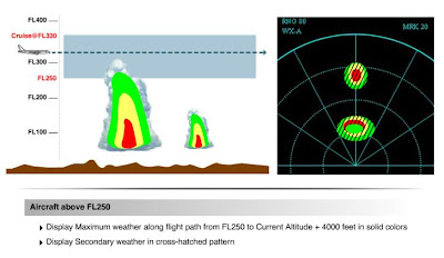

Oldfly1 Geschrieben 13. Juni 2009 Geschrieben 13. Juni 2009 Moin, Hier ist eine Neue Grafik aufgetaucht, in der man sehen kann das die AF447 es sogar fast geschafft hätte die Zone zu durchfliegen. >Quelle< Gruß Zitieren
