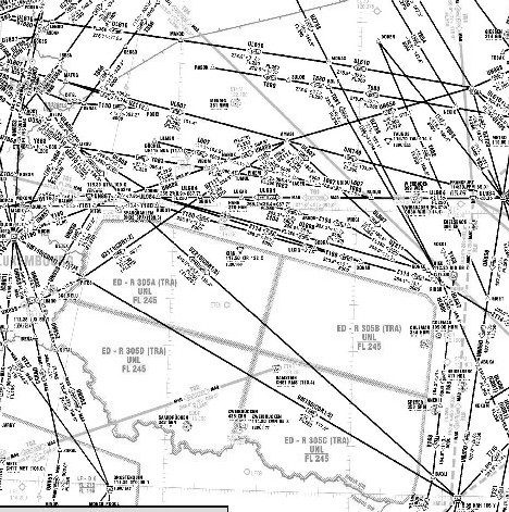

Und so sieht das ganze aus:
Kann in jeder Enroute-Streckenkarte nachgelesen werden.

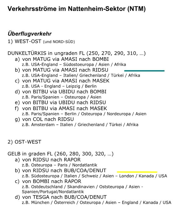

Jetzt kommen dazu die verschiedenen Flugprofile.
Das sind an der Zahl ca. 25 Stück - wenn ich nur die zivilen Verfahren betrachte. Den Militärverkehr, der durchaus nennenswert ist in diesem Sektor (schließlich sind Airports wie Büchel, Spangdahlem, Ramstein, Nörvenich etc. im oder nahe am Sektor und dort läuft sehr viel militärischer Flugverkehr)
Damit hätten wir die Grundbedingungen dieses Sektors beschrieben.

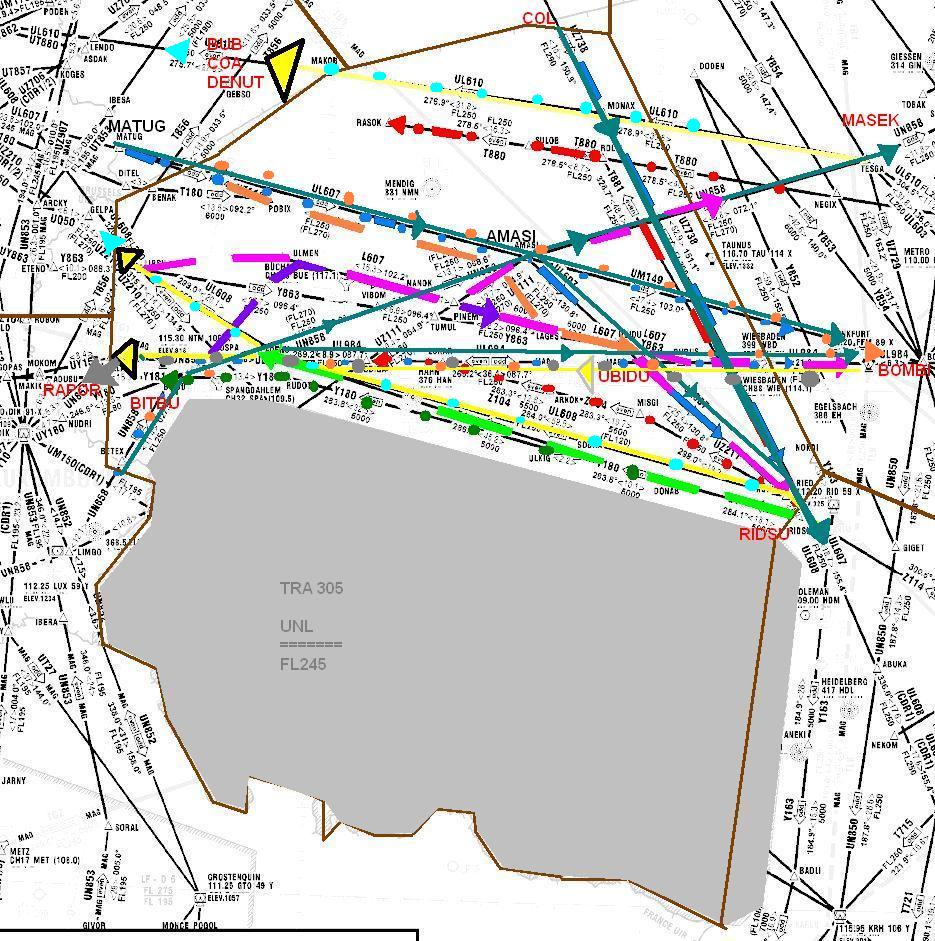

Jetzt kommen die Verfahren für die einzelnen Flüge, abhängig von Abflughafen und Destination.
Diese habe ich einmal farbig in eine Sektor-Karte eingezeichnet, sieht dann so aus:
Alles klar?

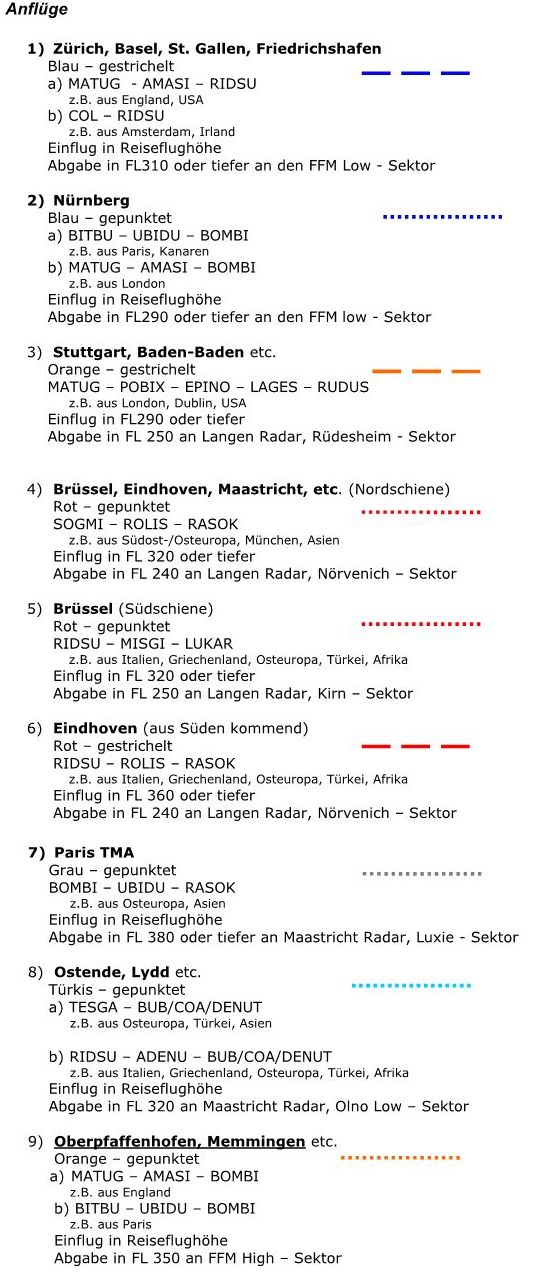

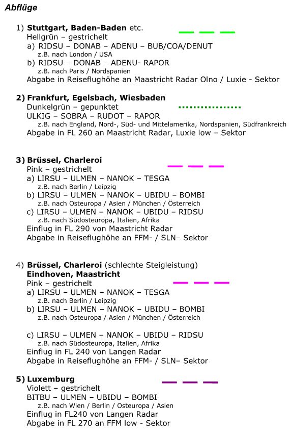

Um diese Verfahren zu Erklären habe ich diese mal nach Überflügen, Anflugverfahren und Abflugverfahren sortiert und in der folgenden Übersicht zusammengestellt.
Viel Spaß beim Studium!
Noch Fragen?
