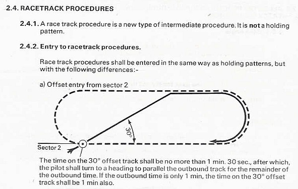

Marc_H Geschrieben 1. November 2008 Geschrieben 1. November 2008 Er erwähnt hier den typischen 30° RT auf HDG 210° und ich wollte nun einfach wissen, ob der Teardrop immer so (30° bis ca. 8 NM outbound bzw. 1 Min?) gemacht wird. Dieses Verfahren mit RT bis DME 8 ist nicht in den IAC verzeichnet...eben nur das mit dem LT über DAL, das Du gepostet hast... Joa, alles in Übereinkunft mit den PANS OPS (ICAO8168) wo genau dieses Manöver festgelegt ist: Zitieren

Thiemo Geschrieben 1. November 2008 Geschrieben 1. November 2008 ob der Teardrop immer so (30° bis ca. 8 NM outbound bzw. 1 Min?) Racetrack; Standardverfahren: ein offset-entry à la Marc_H (allerdings gespiegelt; 1'30 min offset bringt Dich idR nicht bis D8.0) und von diesen Punkten dann eindrehen auf den Racetrack outbound und halten bis D8.0, dann LT Final 01. Grüße, T Zitieren
