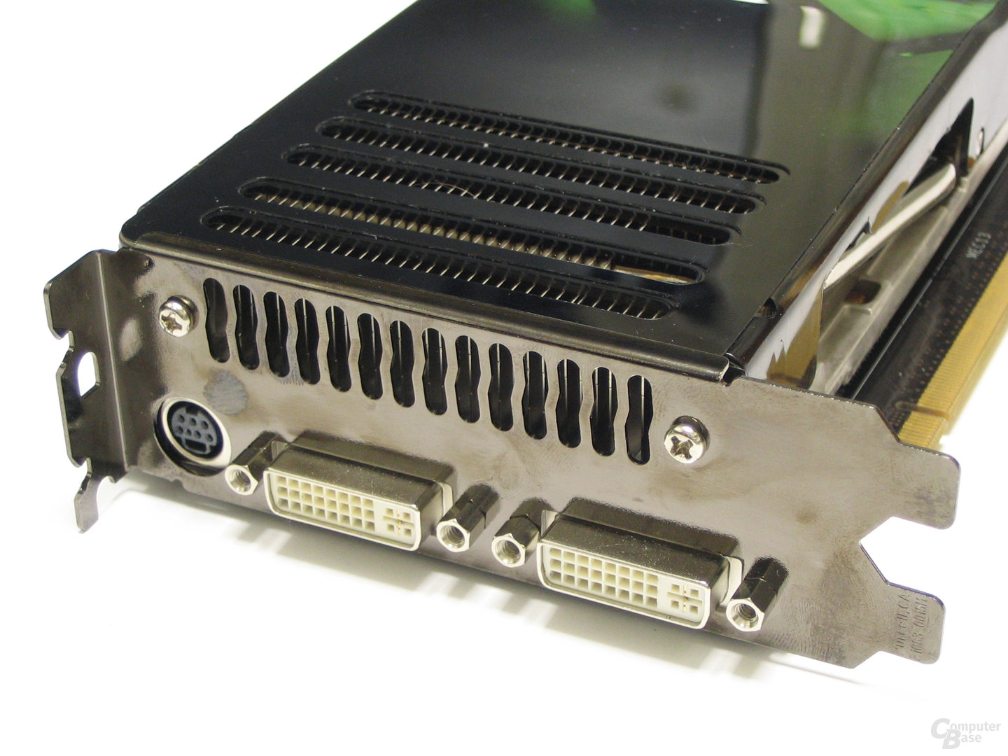

Ich will mir einen 2. Bildschirm kaufen, und zwar, den da unten:
Das ist der Samsung SyncMaster 2243BW
Dieser Bildschirm hat den DVI-D als Anschlussmöglichkeit......
Doch meine Graka hat DVI-I..........
Und laut PRAD heisst es:
Es ist möglich, ein DVI-D-Kabel an einem DVI-I-Anschluss zu betreiben, nicht aber umgekehrt.
gefunden auf Seite: Hier Klicken
Was soll ich nun tun......
Passt dieser Bildschirm zu meiner DVI-I Anschluss bei meiner Graka?
Graka: Asus 8800 GTX
Ich bitte um Hilfe....
DANKE im VORAUS!!!!!
greez burak

Stefan Gschwind
Ein DVI-D Stecker sollte eigentlich in eine DVI-I Buchse passen.
Der Unterschied ist das bei den DVI-I Steckern der einzelne lange Kontakt (C5) etwas breiter als bei DVI-D Steckern ist. Und weil der Kontakt (C5) bei DVI-D Steckern etwas dünner ist, sollte er in eine DVI-I Buchse passen.

Passt und ist auch ganz einfach zu erklären:
Auf deinem DVI-I Anschluss auf der Grafikkarte liegt ein digitales und ein analoges Signal an. Mit einem einfachen mechanischen Adapter kannst du dann auch einen Monitor mit 15pin D-Sub Anschluss an die Grafikkarte anschließen.
Gleichzeitig liegt aber auch ein digitales Signal an, an das man sinnigerweise einen TFT-Bildschirm anschließt.
Dein Monitor hat nun sinnigerweise einen DVI-D Anschluss, der sich aufgrund der Steckerform das digitale Signal abgreift. (auch wenn man es bei den ersten Flachbildschirmen meist so gefunden hat, ein Bild digital erzeugen, auf analog wandeln, an den Monitor schicken und dann wieder digital wandeln ist mehr als sinnfrei. daher ist ein Flachbildschirm über D-Sub auch ein grosses No-Go).
Neben dem sinnigen digitalen Eingang haben die Jungs von Samsung dem Monitor noch einen analogen D-SUB Anschluss spendiert. Den kann man nutzen, wenn nur eine alte Grafikkarte zur Verfügung steht, die keinen DVI Anschluss hat. Oder wenn man mal eben einen weiteren Rechner anschließen will zum testen. Die meisten Monitore können problemlos zwischen den Eingängen wechseln.
Fazit:
Das ganze passt wunderbar zusammen und die Hersteller haben wieder Fläche auf dem Slotblech gespart und liefern stattdessen einen kleinen Adapter mit.
Gruß Florian
