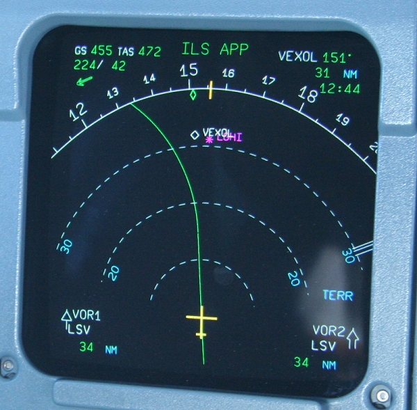

blackswan Geschrieben 24. September 2008 Autor Geschrieben 24. September 2008 Danke für eure Antworten. Es wundert mich einfach, dass gewisse Flieger ihren Turn bereits ca. ~15nm vor dem Waypoint einleiten, ihn dann ca 5nm passen um zum nächsten Punkt zu fliegen, wobei andere Fast ein "Flyover" machen. Dieses "Phänomen" ist bei Flügen welche durch verschiedene Sektoren steigen/sinken natürlich mühsam. Klar natürlich, dass man immer damit rechnen muss. mfg, tobi Zitieren
Danix Geschrieben 24. September 2008 Geschrieben 24. September 2008 Bei neuen Flugzeugen (fly-by-wire) kann man die Bank nicht mehr einstellen. Sie ist abhängig von der Geschwindigkeit, Konfiguration und manchmal von der Höhe. Es ist ein fliessender Übergang von rund 30° in Bodennähe und wenigen Graden auf grossen Höhen. Bei Airbus bekommst du ein Schema mitgeliefert, das einen Graph zeigt, der linear ist. Bank nimmt graduell ab. Wieso einzelne Airbusse allerdings früher abdrehen als andere ist ein (meiner Meinung) ein ungeklärtes Problem. Man sieht es tatsächlich, dass manchmal ein und dasselbe Flugzeug früher abdreht als sonst. Wenn ihr mich fragt ist das FMGS des A320FAM auch nicht mehr das neuste (war ja fast eines der ersten) und hat auch so seine Tücken. Wenn man aber früher als 5 NM abdreht dann ist das grundsätzlich nicht so ideal. Dann muss entweder der Pilot oder der Lotse eingreifen. Kommt natürlich auf die Winkeldifferenz der Kurve drauf an. Markus: Genau, es kommt auf die Geschwindigkeit drauf an. Du erreichst die gleiche Winkelgeschwindigkeit bei tiefer Geschwindigkeit mit wenig Bank und mit hoher mit viel. Da gibt es sicher irgendwo eine Formel. googlegoogle: Flightforum 2001 . Hmm, der Link funktioniert nicht. Ist ein Archiv. Google kommt rein, ich nicht! Wahrscheinlich kommt es auch noch aufs Profil drauf an. Dani Zitieren

Busdriver Geschrieben 24. September 2008 Geschrieben 24. September 2008 Hallo Tobi Es ist tatsächlich beim Airbus ein Problem, dass er in grossen Höhen Turns im NAV Mode mit nur 5 Grad Bank fliegen will. Die Begründung habe ich vergessen. Wenn man als Pilot erkennt, dass die Maschine mal wieder stark abkürzen will, kann man natürlich etwas länger in Richtung des Waypoints fliegen und dann später das neue Leg intercepten. Das erklärt vielleicht, warum einige Airbusse schon so früh anfangen zu drehen. Da haben die Kollegen einfach die Maschine den grünen Strich abfliegen lassen, ohne korrigierend einzugreifen. Gruss Matthias Zitieren
blackswan Geschrieben 24. September 2008 Autor Geschrieben 24. September 2008 @Ruedi Merci! Problem ist halt, dass der Militärluftraum oft ziemlich nahe am Zivilen Luftraum liegt. D.h. Wenn ein Flieger ein "Flyby" macht, somit in den Militärischen Luftraum einfliegt. @Matthias Das kann man auch nicht umstellen oder? Ist das von Company zu Company verschieden oder bei allen Airbussen 320er Familie gleich? p.s. Wusste gar nicht das der Corner "Mathe-Corner" heisst :confused: cheers, tobi Zitieren
FlyRudolf Geschrieben 24. September 2008 Geschrieben 24. September 2008 Hoi Tobi Ja, das ist ein Problem. Darum wurden zum Beispiel auch die inbound points BERSU und DOPIL neu definiert, weil viele Flieger den Turn unbound nach EKRIT jetzt GIPOL zu früh begonnen hatten, und damit war die seperation mit outbound von Zürich Richtung VEBIT am Ar.... Das verursachte bei den controllern ein paar mal kleinere Schweissausbrüche. Das hat man so spannend gelöst, damit es euch am Radar nicht so langweilig wird :D Lass sie einfach im HDG, und wenn clear DIRECT! Vom airway design ist kaum mehr rauszuholen... Ruedi Zitieren

Benjamin M Geschrieben 28. September 2008 Geschrieben 28. September 2008 @Matthias Die Begründung heißt "Passenger Comfort". @tobi Wir haben in München auch ein paar Ecken, wo es Airwaybedingt fast 90°-Turns gibt. Deshalb ist mir diese unschöne Problematik durchaus bekannt und ich habe mich dazu schon desöfteren mit Piloten unterhalten. Betroffen sind eigentlich nur Airbusse und F100. Das liegt wohl an der verwendeten Software. Hier sieht man sehr schön, dass der Bus den Turn schon mehr als 15nm vor dem Fix beginnen möchte und dann auch deutlich am Fix vorbei fliegen würde. Möglichkeiten dies zu verhindern gibt es mehrere. Headingmode, ein neues Fix ein paar Meilen vor das eigentliche zu setzen oder einen Intercept für den neuen Kurs zu basteln. Dafür muss man sich als Pilot dieser Sache natürlich bewusst sein und auch enptsprechend aufmerksam verfolgen, was der Flieger tut und tun möchte. Wenn man sich allerdings die Kommentare mancher Piloten auf der Frequenz anhört, wenn man sie darauf anspricht ("Wir können nichts dafür, der Autopilot fliegt das so..."), dann muss man sich wohl doch eher selbst helfen, als darauf zu vertrauen. Akute Massnahme ist wie oben schon geschrieben, den Flieger aufm Heading festzunageln und erst später drehen lassen. Langfristig könnte man den Flieger "überlisten", indem man ein neues Fix kreiert, was ein paar Meilen vor dem eigentlichen Knick liegt. "Der Autopilot" denkt wohl nur bis zum nächsten Fix, ohne zu wissen, was dahinter kommt. Das haben wir bei uns z.B. im Norden bei einer sehr kritischen Stelle gemacht. Zitieren
Busdriver Geschrieben 30. September 2008 Geschrieben 30. September 2008 @tobi Der Bankangle lässt sich beim Airbus weder im NAV noch im HDG Mode einstellen. Es gibt eine relativ elegante Methode, das Abkürzen wie auf Benjamins Bild zu verhindern: Angenommen, man fliegt von Waypoint A über B nach C, wobei B der Flyby-Punkt ist. Zuerst zieht man am HDG-Knopf, um den Flieger auf dem Present Heading festzunageln. Darauf löscht man den Punkt A im FMS, so dass Punkt B in der ersten Zeile steht. Dann drückt man wieder auf den HDG-Knopf, um den NAV-Mode zu armen. Der Flieger fliegt jetzt mit dem aktuellen Heading auf B zu und interceptet dann automatisch das Leg von B nach C. Das FMS ist anscheinend so programmiert, dass beim Intercept 25 Grad Bank geflogen wird und somit nur noch im normalen Mass abgekürzt wird. Wie von Benjamin erwähnt bedingt das aber, dass man sich als Pilot bewusst ist, was der Autopilot vor hat. Eingreifen kann man immer, egal was die Kiste fliegen will. Gruss Matthias Zitieren
