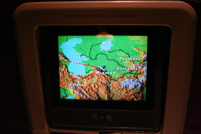

Tis Geschrieben 12. Mai 2008 Geschrieben 12. Mai 2008 Durfte das auch schon einmal erleben, auch wenn hinsichtlich der Lage im Dreieck zwischen Afghanistan, Iran und Turkmenistan die Gedanken im ersten Augenblick vielleicht etwas anders sind als über der "friedlichen" Schweiz. War aber dann nach einem Orbit (whatever) vorbei :) So perfekt wie der Kreis aussieht glaube ich aber auch eher an einen Systemfehler. Wenn ich mich richtig entsinne, werden beim ZHAW-Radar die Pfade der Flieger aufgrund des letzten Signals weitergerechnet, wenn kein Signal mehr empfangen werden kann. Das klappt, wenn der Flieger geradeaus fliegt, ganz gut. Hat sich der Berliner aber gerade in einer engen Drehung befunden und ging das Signal dann verloren, könnte so etwas meiner Meinung nach das Resultat sein. Dies würde durchaus Sinn machen, da sich der Flieger ja im Randbereich des Radars aufhielt. Grüessli, Tis Zitieren
