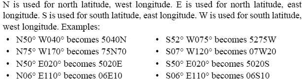

Sgt. Hartman Geschrieben 21. April 2008 Geschrieben 21. April 2008 Viel, viel einfacher, falls es so geht wie bei Boeing: Nur 5040N oder 5030N etc. etc. Dies könnten dann z.B. die Eingaben vom NAT D vom 107 Tag dieses Jahres sein, ich glaube das war Donnerstag letzte Woche: 5520N 5630N 5640N 5550N OYSTR STEAM Zitieren
Marc_H Geschrieben 21. April 2008 Geschrieben 21. April 2008 So läuft es in der realen Welt: Zitieren
