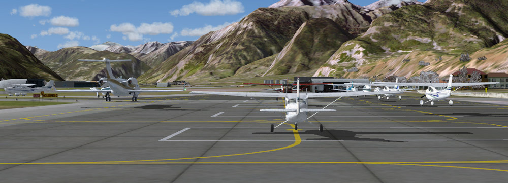

Schon seit längerem ist mir aufgefallen, dass bei mir die AI-Flieger in Sion in der Luft schweben. Gestern habe ich endlich Zeit gefunden, die Höhe des AFCAD-Files zu ändern. Doch eingentlich war die bereits korrekt, ich habe sie trotzdem probehalber mal ein paar Fuss tiefer gesetzt, aber das Problem bleibt.
Irgendwas stimmt hier mit der Höhe des Bodens nicht. Erst jetzt ist mir aufgefallen, dass auch die Piste nicht die selbe Höhe hat wie der Boden. Das sieht man zwar nicht, doch wenn man auf die Piste rollt, hüpft der Flieger in die Luft - da gibt es offensichtlich einen Höhenunterschied.
Hat jemand das selbe Problem oder einen Lösungsvorschlag?
Zur Illustration hier noch ein Bild.
Roli
Hallo Roli!
Hatte genau das selbe Problem und dann nach Monaten festgestellt dass ich
bei der SwissPro Scenry bei den Airports vergessen hatte ein Sion.bgl rauszulöschen.
Hoffe das hilft :)
Alle Files?
Nein, nur die files im Zusammenhang mit Sion und LSG, also 1 oder 2 (bin mir nicht mehr sicher...) :)
Das Problem bleibt übrigens auch, wenn ich die Swiss Prof. Airports deaktiviere.
Roli
Hast Du irgenwo noch ein altes AFCAD-File? Hatte bei mir auch ein Höhenproblem in Sion und das war schlussendlich des Rätesls Lösung.
Viele Grüsse
Christian
Nein da hat's noch mehr ;)
Habe vorhin meinen FS-Ordner auf "LSGS" und "Sion" durchsuchen lassen, aber kein verdächtiges bgl mehr gefunden. Wie würden die heissen?
Das es an einem Afcad-File liegen könnte habe ich auch schon gedacht. Habe mir vorhin das AFCAD-Tool von Lee Swordy installiert. Der findet nur das AFCAD der Flylogic-Scenerie plus das standard FS-AFCAD-File für die ganze Region...
Roli
