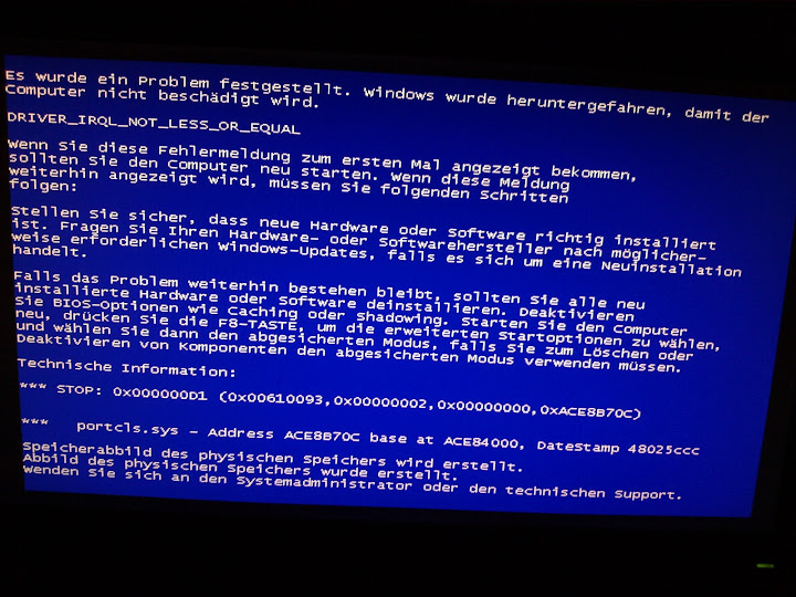

danydj718 Geschrieben 2. März 2010 Geschrieben 2. März 2010 Guten Abend. Auch mich quält seit Gestern ein Stop-Fehler: DRIVER_IRQL_NOT_LESS_OR_EQUAL Technische Information: STOP: 0x000000D1 (...) portcls.sys Letzte Nacht trat er beim Touch-Down in Cuzco auf, nachdem ich beinahe 90 Minuten problemlos geflogen bin. Dieser Fehler ist vorher noch nie aufgetaucht. Ich hatte allerdings den Stop-Fehler 50 (Page Fault), der durch eine heruntergeladene, zusätzliche Windows-Datei zur Behebung von Bluescreens, welche durch Anti-Viren-Programme hervorgerufen werden, behoben wurde. Der Computer wurde von einem Freund zusammengebaut und besteht aus folgenden Einzelteilen: Intel Core i3 540 (3060) Dual Core, Sockel LGA 1156, 4MB Cache, DPI 2.5GT/S Intel Desktop Board DH55HC, Sockel 1156, ATX, HDMI GeIL Ultra Series 2x2GB Kit, DDR3-1333, CL7-7-7-24 Sapphire HD 5770 Vapor-X 1GB, PCI-E x16 2.0, DP, HDMI be quiet! Straight Power BQT E7-600W 80plus Bronze Microsoft Windows XP Home Edition, deutsch, OEM, SP3 HDD SpinPoint F3 3.5 500GB SATA-II, 7200rpm, 8.9ms, 16MB Cache, NCQ, OEM, SAH-HD502HJ (2x) ASUS DVD-ROM 18x SATA retail schwarz E818A6T, 18xDVD, 48xCD (2x) Da auf oben erwähnter Seite steht, dass er ebenfalls durch USB-Geräte hervorgerufen werden kann, schliesse ich nun nicht aus, dass es sich um meinen neuen X52 Pro handeln könnte. Freundliche Grüsse Zitieren

HeinzS Geschrieben 5. März 2010 Geschrieben 5. März 2010 Hallo Daniel, du musst schon die Fehlermeldung ganz durchlesen um näheres zum Verursacher (IRQL oder Treibername) herauszufinden. Zitieren
elgreco111 Geschrieben 5. März 2010 Geschrieben 5. März 2010 Hi ! Klingt nach Soundfehler, warum aber erst nach 90 min der Crash auftaucht, komisch :confused: Nehme an dein Board hat Sound on board, da würde ich mal nach neuenTreibern (Intel od. Realtek) schauen, ev. gleich das ganze MB mal updaten bzw. neues BIOS drauf Zitieren
danydj718 Geschrieben 5. März 2010 Geschrieben 5. März 2010 Meines Wissens ist die portcls.sys der Verursacher oder nicht? Ja, werde heute Abend mal die Sound-Treiber AC97 und HD durch aktuellere ersetzen. BIOS- und Motherboard-Update muss dann wohl ein Kollege von mir durchführen. Ich werde heute Abend den ganzen Blue Screen posten. Besten Dank für Eure Antworten. Zitieren

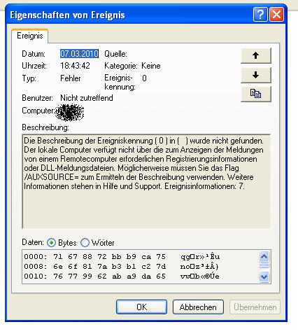

danydj718 Geschrieben 7. März 2010 Geschrieben 7. März 2010 Mit kleiner Verspätung die versprochenen Bilder: http://lh3.ggpht.com/_7qDtcDaOpOc/S5Lp34q5-AI/AAAAAAAAA-k/RuK1C5v910o/s720/01032010025.jpg und http://lh6.ggpht.com/_7qDtcDaOpOc/S5Lp4L8f2cI/AAAAAAAAA-o/fuWM7eqCx3E/s720/01032010026.jpg Ich habe im Gerätemanager unter "andere Geräte" zwei Einträge mit gelbem Ausrufezeichen namens "Audio device on High Defintion Audio-Bus" deaktiviert. Möglicherweise waren sie die Ursache, es ist allerdings noch zu früh, um dies zu bestätigen. Zitieren
HeinzS Geschrieben 7. März 2010 Geschrieben 7. März 2010 Hallo Daniel, beim 2. Bild kannst du mit "klicken sie hier" noch mehr Infos erhalten. Solange dir kein Sound o.a. fehlt, geht das, ansonsten müsstest du doch die Geräte wieder einfügen und nach dem passenden Treiber suchen. Mit der portcls.sys als Verursacher hast du natürlich recht, eventuell ist es aber auch eine IRQ Doppelbelegung. Zitieren
danydj718 Geschrieben 7. März 2010 Geschrieben 7. März 2010 Guten Abend Heinz Ich denke, den Blue Screen konnte ich mit der Deaktivierung besagter zwei Geräte ausmerzen. Nun habe ich aber noch ein zweites Problem, welches auch in diesen Thread passt: Von Zeit zu Zeit erhalte ich CTD's ohne jegliche Fehlermeldung. Zuerst dachte ich, dass es am Saitek X52 Pro liegen würde und bin wieder auf den altbewährten Speedlink Cougar umgestiegen, anfangs mit Erfolg. Doch soeben ist mir das selbe Schicksal erneut widerfahren. Da ich keine Fehlermeldung erhalte, habe ich leider absolut keine Ahnung, auf was dieser CTD zurückzuführen ist. :confused: Die Ereignisanzeige der Verwaltung indiziert leider auch nicht gerade viel: Ich bin für jegliche Hilfe äusserst dankbar!! Zitieren
