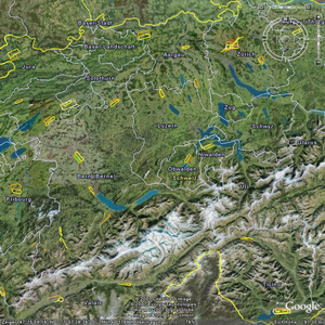

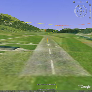

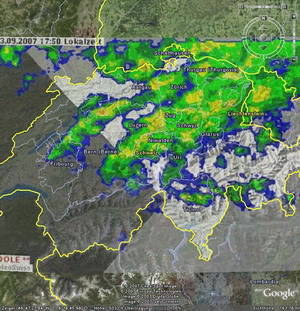

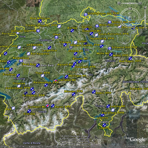

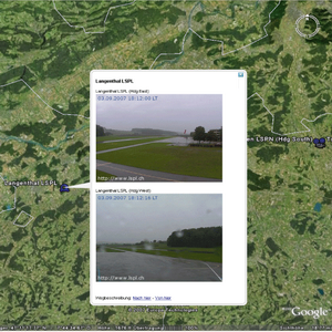

sfad Geschrieben 4. September 2007 Geschrieben 4. September 2007 Ich habe ein paar Tools in Google Earth angelegt, die als Ergänzung zur VFR Flugvorbereitung (Schweiz) verwendet werden können. Es handelt sich dabei um folgende Inhalte: - Placemarks aller Schweizer Flugplätze - Volten fast aller Schweizer Flugplätze (mit den richtigen Einstellungen kann man die Volte "abfliegen" und sich so ein ausgezeichnetes Bild von der Umgebung machen - bereits bevor man am neuen Flugplatz war.) - Webcam Sammlung (in 2 Kategorien: Airport-Webcams / others) - Aktuelle Wetter-Radar-Animation Schweiz - Aktuelles Wetter-Radarbild Schweiz Das komplette Tool steht hier zum Download bereit. ***UPDATE: 26. APRIL 2011*** Die Volten-Tracks wurden verfeinert um ein etwas besseres Bild abzugeben und alle Volten wurden als Videos auf YouTube hochgeladen (funktioniert auch prima mit Smartphones). Die Links-Sammlung findet ihr auf: http://www.ph-b.ch/meteo/ oder auf http://www.sfintesco.ch/aviation/ Ich habe die aktualisierten Volten-Tracks aller Plätze nun unter folgendem Link bereitgestellt. UPDATE 10.05.2011 Volten LSZQ Bressaucourt integriert http://www.sfintesco.ch/aviation/VFRCircuitsSwitzerland.zip Meine Einstellungen: (Einstellungen>Touren) Kamerawinkel: 80 Grad Kamerabereich: 140 Meter Geschwindigkeit: 280 Ich wünsche gute Vorbereitungen und schöne Flüge Adrian Sfintesco http://www.motorfliegen.ch Zitieren

krauair Geschrieben 4. September 2007 Geschrieben 4. September 2007 Hi Adrian, Genial Dein Tool! ich bin voll begeistert... :) Eine kleine Frage habe ich aber noch: Sind die Daten der Flugplätze auf eine Internet-Seite verlinkt oder können die bei den Einstellungen verändert werden? Mir ist z.B. aufgefallen dass bei LSPL die Frequenz nicht mehr aktuell ist und einige Angaben fehlen. (Flugplatzhöhe und Pistenlänge...) Wäre natürlich toll, wenn man die Daten immer auf dem aktuellsten Stand halten kann... Gruss und besten Dank für das geniale Tool, Thomas Zitieren

sfad Geschrieben 26. April 2011 Autor Geschrieben 26. April 2011 Hallo Adrian Sehr cool, danke :-) Gibt es die kml/kmz-Version auch nach wie vor? Beste Grüsse Marco Hallo Marco Ich habe die aktualisierten Volten-Tracks aller Plätze nun unter folgendem Link bereitgestellt. http://www.sfintesco.ch/aviation/VFRCircuitsSwitzerland.zip Meine Einstellungen: (Einstellungen>Touren) Kamerawinkel: 80 Grad Kamerabereich: 140 Meter Geschwindigkeit: 280 Gruss Zitieren
