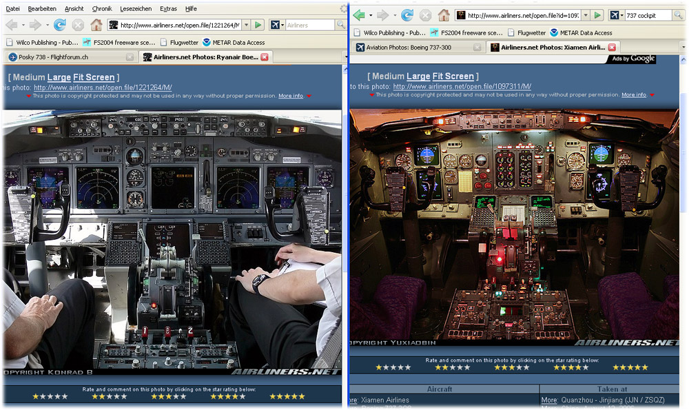

Hallo Martin (danke!),
die nicht-NG Reihen (spreche von -300 - -500, mit den 1/200ern kenne ich mich nicht aus) verfügen über ein älteres Cockpit. D.h., keine grossen Digitalanzeigen, viele Instrumente sind noch analog, so zum Beipsiel all die Treibstoffanzeigen.
Jedoch ist das ganze Cockpit Layout ziemlich ähnlich. Auch z.B. das Overhead Panel ist fast identisch aufgebaut.
Wenn es also kein gescheites Panel für die älteren 737 gibt, wäre ein NG-Panel eine Notlösung.
Zum Vergleich:
Cockpit 737NG:
http://www.airliners.net/open.file/1221264/M/
Cockpit 737OG:
http://www.airliners.net/open.file/1097311/L/
Grüsse,
