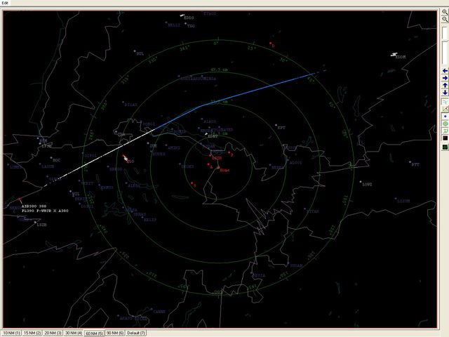

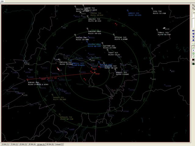

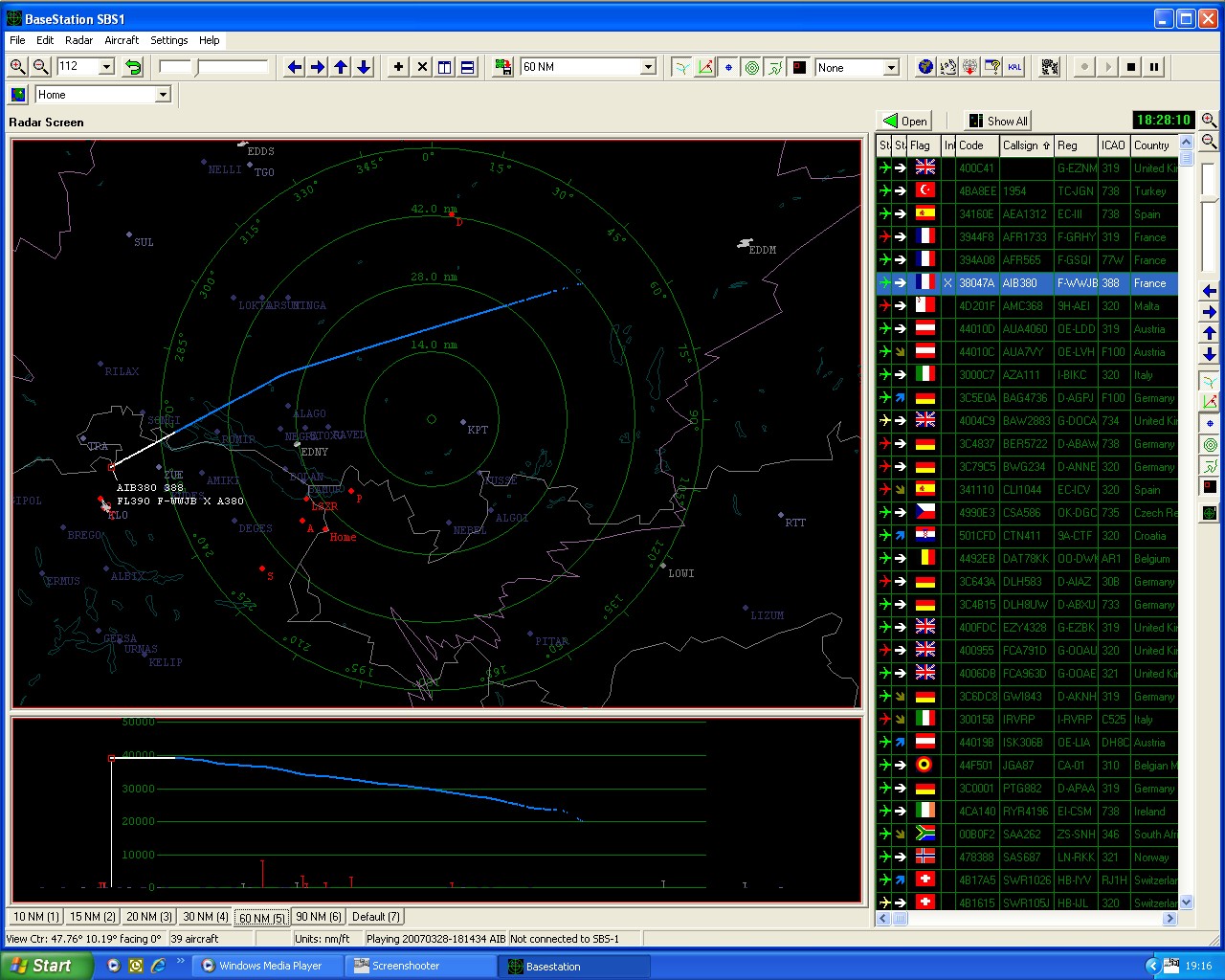

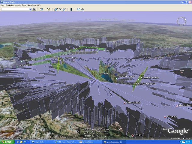

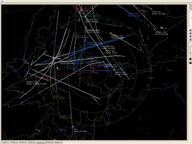

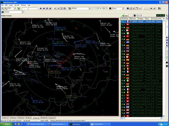

Ron Geschrieben 28. März 2007 Teilen Geschrieben 28. März 2007 Hallo zusammen! Heute Abend um ca. 18:14 konnte ich den A380 für ca. 21 Minuten live tracken. Die F-WWJB mit dem Callsign AIB380 war auf dem Flug von München nach Toulouse. Erster Kontakt war nach dem Start auf ca. FL200 und endete kurz vor der Inters. BENOT. Leider endet dort mein Empfangsrange aus der Ostschweiz. :( Hat per Zufall jemand das riesen Baby von Auge am Himmel beobachten können? Übrigens, hier hat es noch Bilder aus München => http://www.munich-airport.de/DE/Areas/Consumer/Erlebnis/A380/index.html Gruss René Hier ein paar "Müsterli" Zitieren Link zu diesem Kommentar Auf anderen Seiten teilen Mehr Optionen zum Teilen...
Walter Fischer Geschrieben 28. März 2007 Teilen Geschrieben 28. März 2007 Vielen Dank, Ron. Wie waren die Koordinaten Deines Shack's? Diepoldsau kenne ich eigentlich etwas (Heimat meiner Mutter), jedoch kann ich mir kaum vorstellen, dass Du da über die Grabser Felsen hinaus bis zum Berner Jura tracken konntest, oder? Verwandtest Du die Originalantenne? Gruss Walti Zitieren Link zu diesem Kommentar Auf anderen Seiten teilen Mehr Optionen zum Teilen...
Ron Geschrieben 29. März 2007 Autor Teilen Geschrieben 29. März 2007 Hallo Walter Dann bist Du ja ein halber "Rhintler", wenn Deine Mutter von hier ist. :D Du kannst Dir in dem Fall ja gut vorstellen, dass ich nicht unbedingt an der besten Stelle wohne, um Flugzeuge zu tracken. Auf der anderen Seite bin ich doch überrascht, was sich da auf meinem Radarschirm zeigt. Das gute daran ist, was ich draussen sehen kann, habe ich sicher auf dem Schirm, ausser die Flugzeuge senden keine ADS-B Signale. Die Aufnahmen sind somit von zu Hause aus gemacht worden. Ich benutze nur die Standard Antenne. Normalerweise ist diese aussen auf dem Fenstersims im 1 Stock (max.100 NM), oder mit einer Teleskopstange aus dem Dachfenster im 2 Stock. (max. 170 NM). Die unterschiedlichen Ranges habe ich auf den Bildern unten dargestellt. Bild 1: Rote Linie = Fenstersims Weisse Linie = Dachfenster (so habe ich den A380 verfolgt) Bild 2: In dieser 3D Darstellung (Position Fenstersims), kannst Du sehen, wie sich der Range mit der Höhe verteilt. bis FL100 / bis FL 200 / bis FL300 / > FL300. An den Zacken, kann man das Profil der Berge um mich rum erahnen ..... Gruss und Danke für Dein Interesse. René Zitieren Link zu diesem Kommentar Auf anderen Seiten teilen Mehr Optionen zum Teilen...
Walter Fischer Geschrieben 29. März 2007 Teilen Geschrieben 29. März 2007 Mir hoand grad hinderim Gmoandshüüsle gwoont (O-Ton Mutter):) Und was musste wir auch im Züripiet noch alles an Ribel und anderem Mais futtern:009: Wo hast Du das Gerät geordert? Qualität? Bist Du auch schon mal mobil irgendwo in die Berge gefahren zum testen? Vermisst Du ganz spezielle Typen, die dieses System (noch) nicht an Bord haben? Hast Du schon Neuzugänge getrackt? Könnte mir vorstellen, dass noch andere (heimliche) Mitleser sich für so etwas erwärmen könnten. Gruss Walti Zitieren Link zu diesem Kommentar Auf anderen Seiten teilen Mehr Optionen zum Teilen...

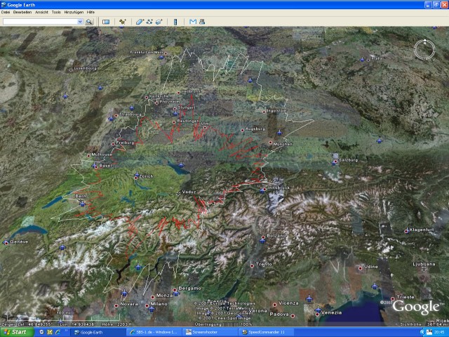

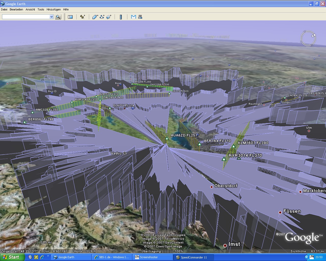

snoopy1967 Geschrieben 30. März 2007 Teilen Geschrieben 30. März 2007 Interessant das zu lesen! Auch ich befinde mich im Rheintal. Allerdings auf österreichischer Seite. Genau in Klaus. Also ca. 15 Autominuten von Diepoldsau weg. Wie bringe ich meinen SBS-Plot in Google Earth? Mein Empfang ist gerade in Richtung Norden etwas bescheiden. Aber dafür "seh" ich über's ganze Tessin. Würde mich sehr gern mit Euch austauschen. Hab Versuche mit dem Laptop in der Nähe des Pfänders/A, auf St. Anton/Appenzell und in dessen Umgebung gemacht. Immerhin konnte ich Flugzeuge über ganz Mitteldeutschland von der Kölner Gegend bis nach Sachsen/Thüringen, über Nordostfrankreich empfangen. Einzelne Flieger konnte ich in Tschechien sehen, über der Poebene bis in die Pariser Gegend. Mein Traum wäre ein SBS-1 auf dem Säntis!!! Der Empfang müßte megageil sein! Ich schätze da wären beinahe Flieger vom Atlantik bis Wien drinnen (naja zumindest vom Zentralmassiv bis Linz sowie von Hannover bis Rom) Ohne Übertreibung! Wer grundsätzlich Interesse an einem OpenATC-ähnlichen Netzwerk (für Mitteleuropa noch wesentlich interessanter) hat, möge mit mir Kontakt aufnehmen. Genaueres gibt's nicht über's Forum. Aja nochwas: Ich suche im Bereich Appenzell/Pfänder ein Platz wo man den Münchener Flughafen mit geringen Flughöhen spotten kann. Zitieren Link zu diesem Kommentar Auf anderen Seiten teilen Mehr Optionen zum Teilen...
Ron Geschrieben 30. März 2007 Autor Teilen Geschrieben 30. März 2007 Und was musste wir auch im Züripiet noch alles an Ribel und anderem Mais futtern:009: Hoi Walter, "Da kasch aber lut säga wägem Ribel äassa, es häat üs aber goass und stark gmacht", oder? :001: Heat ma früner Dörga ageist und Gülschet, em Tüfel an Ohr ab und hüt verfueterits Bura da Küah.." :002: Zu Deinen Fragen: Eine Kollegin, die damals gerade geschäftlich in London war, hat mir die Box mitgebracht. Der offizielle CH-Händler hatte zu der Zeit keine auf Lager (neue Lieferung erst in 2 Wochen) … Rein von den Kosten her, macht das keinen grossen Unterschied, dafür hatte ich die Box 2 Tage später auf dem Tisch. Wenn man sich mal dafür entschieden hat, dann muss es schnell gehen .. Die Qualität ist OK, bis jetzt hatte ich keine Hard- und Softwareprobleme. Kinetic hat ein super Forum mit zig kompetenten Usern und Mitarbeiter die mitschreiben, gestalten und helfen. Es können sogar Vorschläge für Neuentwicklungen/Verbesserungen eingebracht werden. Die SBS1 ist ja auch für den Otto Normalverbraucher konzipiert, obschon Profi Geräte angeboten werden! Ich war zum Testen mal am Zürcher Flughafen und auf dem St.Anton ca. 1100 m.ü.M.. Die „Ausbeute“ war fantastisch. Zürich, Anflugschneise bei Bülach und beim Heligrill: max. Range ca. 175 NM, Linie Frankfurt, Innsbruck , Bozen, Lugano, Turin, Genf, Metz. Natürlich sind das nur noch die hoch fliegenden Flugzeuge …, aber die interessieren am Flughaben nicht! Im Nahbereich war speziell, dass man die Flieger am Gate orten kann! Das Airportfile muss dafür natürlich genau genug sein (kann man selber erstellen). Die Übersicht bleibt gewahrt, das das ADS-B Signal bei der Flugvorbereitung eingeschaltet und beim Shutdown abgeschaltet wird. Die Flieger können somit auf dem Taxiway verfolgt werden. Gut für die Spotter, man sieht auch hinter die Gebäude und ist dann parat für das schöne Foto. Einmal bin ich erschocken, kommt mir doch auf der Strasse neben der Piste ein „Flieger“ mit dem Callsign Zebra1 entgegen. Es war dann ein gelbes Auto des Flughafens :009: . Andere Callsigns sind z.B. Gusti1 oder Floria1. :007: St.Anton: Max. Range ca. 250 NM. Der Berg gibt die Sicht am Besten nach Norden ab. Linie Maastricht, Köln, Paderborn, Erfurt. Als ich den Laptop und die Box eingeschaltet hatte, hatte ich schnell mal über 200 Flieger auf der Liste! So möchte ich nicht am Radar Flieger lotsen…:002: Diesen Frühling oder Sommer werde ich mal auf den Säntis (2’500m) spotten gehen, ich glaub da oben explodiert mir die Box oder die Festplatte kommt nicht mehr nach mit speichern!!! Jetzt muss ich nur noch das Akku Problem lösen, denn die Box wird auch über die USB Leitung versorgt, gibt wohl eine kurze Session. Flieger Datenbank: Total haben sich seit 24.11.06 bis heute (4 Monate) rund 8200 Flugzeuge in der Datenbank angesammelt. Wenn ich die Box heute 1 Tag laufen lasse, die Antenne auf dem Fenstersims habe (kleiner Range), dann habe ich ca. 1600 Kontakte, wovon 60% ADS-B Positionsdaten liefern und 40% Mode-S, die auf dem Radarschirm leider nicht sichtbar sind. Von diesen kriege ich jedoch die Höhe und den Squawk. Von diesen 1600 Kontakten sind dann ca. 30 bis 40 „NEUE“ darunter. Meist Business Jets, GA, Militär, und natürlich Passagierflieger, die mal für andere Routings eingesetzt werden. Ich kann noch schwer abschätzen, ob da wirklich jeweils Neuzugänge darunter sind, oder ob diese Flieger in den bekannten Reg. Suchmaschinen einfach nicht enthalten sind… Auf jeden Fall habe ich ca. 290 Einträge, die ich nicht identifizieren kann, oder wieder mal im Internet nachschauen muss. Am meisten fallen mir die Testflüge von Airbus auf F-W…, da ist die Chance hoch, dass was neues dabei ist. Welche grossen Airlines benutzen ADS-B? Auswertung nur meiner Datenbank Einträge, keine offizielle Liste!!: Airline / total Flugzeuge /davon ADS-B Aeroflot Russian Airlines 31/28 Air Berlin 66/65 Air Europa 29/23 Air France 200/183 Air Nostrum 33/0 Alitalia 124/57 Austrian Airlines 32/31 Austrian Arrows - Tyrolean 53/13 British Airways 226/162 CSA Czech Airlines 42/33 Cathay Pacific Airways 19/14 (alles Boeing 747) Delta Air Lines 57/12 Easyjet 111/109 Easyjet Switzerland 11/11 Edelweiss 4/4 Egyptair 31/25 El Al Israel Airlines 33/30 Emirates 95/91 Eurowings 33/0 Federal Express 36/3 Finnair 45/28 First Choics Airways 26/26 GermanWings 28/28 Hapagf-Fly-Lloyd-Express 51/44 Hello 6/0 Helvetic 4/4 Iberia 95/81 KLM – Cityhopper – Royal Dutch Airlines 142/104 Korean Air 20/20 LOT 40/5 LTU 26/26 Lufthansa 301/244 Ryanair 131/131 SAS 96/33 Singapore Airlines 50/49 South African Airways 15/14 Spanair 39/21 Swiss 71/71 TAP Air Portugal 30/30 Thai Airways 21/16 Thomas Cook D,G,OO 57/51 Thomsonfly 48/33 Tunis Air 24/23 Turkish Airlines 85/81 United Air Lines 32/29 Weitere auf Anfrage En Gruass us em Rhintel René Zitieren Link zu diesem Kommentar Auf anderen Seiten teilen Mehr Optionen zum Teilen...
Ron Geschrieben 30. März 2007 Autor Teilen Geschrieben 30. März 2007 Wie bringe ich meinen SBS-Plot in Google Earth? Hallo Snoopy, heisst Du wirklich so? :008: Das mit dem Plot, Du kannst mir Dein sbsplotter.out File per PM senden. Ich muss das manuell machen, kostet mich ein wenig Zeit, aber mich interessiert Dein Range und wo wir uns überschneiden oder ergänzen. Wir zeigen dann das Resultat hier im Forum. Da ich auch ab und zu bei OpenATC feede bist Du mir aufgefallen, konnte aber nicht gut abschätzen woher Du kommst, die Berge sind doch ein Range Killer und auf der anderen Seite ein Segen. Träumen wir doch vom gleichen Berg, dem Säntis. Dort oben sollte man eine stationäre Antenne haben .. :rolleyes: Bezüglich Netzwerk komme ich mal auf Dich zu. Und das mit dem Pfänder und München kannst Du vergessen. Ich war oben, aber das ist was, wenn Du Friedrichshafen spotten möchtes, aber da ist nicht viel los und Zürich kriegst Du vielleicht ab 5000 feet rein. See you! René Zitieren Link zu diesem Kommentar Auf anderen Seiten teilen Mehr Optionen zum Teilen...

snoopy1967 Geschrieben 1. April 2007 Teilen Geschrieben 1. April 2007 Hallo Snoopy, heisst Du wirklich so? :008: Das mit dem Plot, Du kannst mir Dein sbsplotter.out File per PM senden. Ich muss das manuell machen, kostet mich ein wenig Zeit, aber mich interessiert Dein Range und wo wir uns überschneiden oder ergänzen. Wir zeigen dann das Resultat hier im Forum. Da ich auch ab und zu bei OpenATC feede bist Du mir aufgefallen, konnte aber nicht gut abschätzen woher Du kommst, die Berge sind doch ein Range Killer und auf der anderen Seite ein Segen. Träumen wir doch vom gleichen Berg, dem Säntis. Dort oben sollte man eine stationäre Antenne haben .. :rolleyes: Bezüglich Netzwerk komme ich mal auf Dich zu. Und das mit dem Pfänder und München kannst Du vergessen. Ich war oben, aber das ist was, wenn Du Friedrichshafen spotten möchtes, aber da ist nicht viel los und Zürich kriegst Du vielleicht ab 5000 feet rein. See you! René Hallo René! Ich heiße Georg, soviel zum Thema "snoopy" (hat nichts mit der Basestation-Version zu tun :) Ich schick Dir noch eine PN! lg Georg Zitieren Link zu diesem Kommentar Auf anderen Seiten teilen Mehr Optionen zum Teilen...

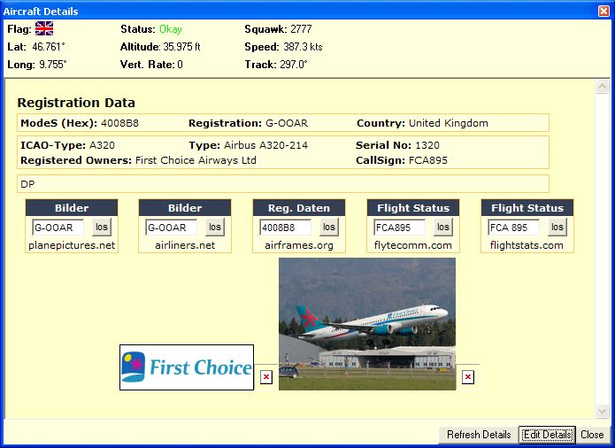

dornair Geschrieben 2. April 2007 Teilen Geschrieben 2. April 2007 Hallo Ron, was ist das für ein Programm/Software/Gerät mit dem Du diese Infos bekommst? Gruß, Robert Zitieren Link zu diesem Kommentar Auf anderen Seiten teilen Mehr Optionen zum Teilen...
Ron Geschrieben 2. April 2007 Autor Teilen Geschrieben 2. April 2007 Hallo Robert Hier findest Du mehr Informationen zu Deinen Fragen => Link Gruss René Zitieren Link zu diesem Kommentar Auf anderen Seiten teilen Mehr Optionen zum Teilen...

Superspotti Geschrieben 22. Juli 2007 Teilen Geschrieben 22. Juli 2007 Hallo Ron Hab deine Files erhalten und kopiert. Es hat geklappt. Ist ja voll genial!! Vielen Dank! ! ! ! Heisst das, dass ich auch eigene Bilder in dieser Datei abspeichern kann und diese dann angezeigt werden? Das mit den Homepages ist super. Werde ich noch genauer ausprobieren....die einen kenn ich ja bereits. Eine Frage habe ich noch: Wie kann ich die angezeigten Details bestimmen, wenn ich z.B. zuerst das Callsign und danach die Reg.Nr. angezeigt haben möchte? Ist aber nur Detail, Hauptsache das mit den Seen und Fotos hat geklappt...... Leider kann ich keinen Print-Sreen einfügen. Muss man da nicht noch ein spezielles Programm installieren? Zitieren Link zu diesem Kommentar Auf anderen Seiten teilen Mehr Optionen zum Teilen...
Ron Geschrieben 22. Juli 2007 Autor Teilen Geschrieben 22. Juli 2007 Hallo Moni Freut mich, dass es geklappt hat. Ja, Du kannst eigene Bilder (nicht zu grosse) in den Ordner BilderGIF oder/und BilderJPG speichern, halt je nach Endung. Der Dateiname muss die Registration sein. z.B HB-IXR.jpg Wenn Du den Aircraft Tag meinst, da kannst Du die Reihenfolge unter Settings/ Display Settings / Scope Fields ändern. Wegen dem Printscreen, da musst Du Webspace haben und diesen hierher verlinken. Mach doch ein paar Printscreens indem Du mir einfach eine E-Mail machst. Das geht so, Dein E-Mail Programm starten, dann zum SBS Prgramm wechseln, dann die Taste PrintScreen drücken, zurück zum E-Mail Programm und dann CTRL+V drücken, dann hast Du den Bildschirminhalt kopiert. Das kannst Du wiederholen und verschiedene Bilder schiessen. Ich kann dann hier ein paar für Dich hineinstellen. Wir sind alle gespannt, was Du so um Zürich sehen kannst, andere Leser sicher auch. :D Gruss René Zitieren Link zu diesem Kommentar Auf anderen Seiten teilen Mehr Optionen zum Teilen...
