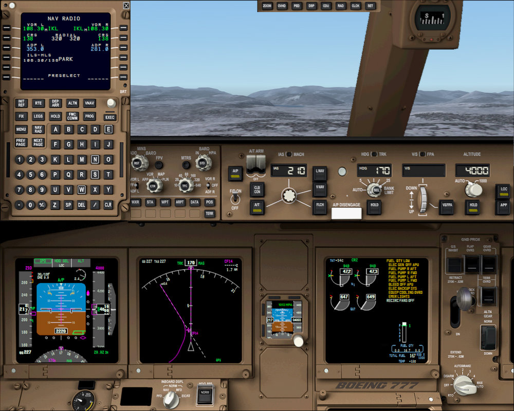

Ich bin das ganze (ja, von Altenrhein aus, geht sogar ;)) kurz nachgeflogen. Zwar mit der 777 von PSS, aber das sollte eigentlich bei dir ähnlich aussehen. Dies ist kurz vor dem Eindrehen: Siehe im FMC die gewählten Frequenzen, und den gedrückten APP-Knopf am Autopiloten. Auf dem NavDisplay siehst du, dass ich kurz vor der Pistenachse der Rwy14 bin, auf HDG170 und 4000ft.
(Die vielen Fehler auf dem anderen Display gar nicht beachten :p )
