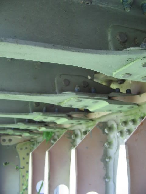

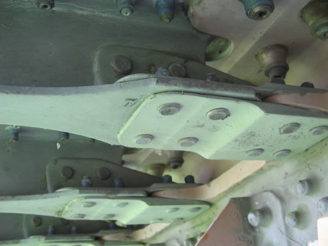

Volume Geschrieben 13. Juli 2009 Geschrieben 13. Juli 2009 Hallo zusammen, bezüglich der Strukturprobleme beim Flügelanschluss, hier noch zwei Bilder die den Problembereich verdeutlichen. Diese Bilder stammen von der TriStar (man kommt relativ selten dazu, diesen Bereich eines Flugzeugs aus der Nähe zu sehen...), aber prinzipiell ist das Design hier bei allen Flugzeugen sehr ähnlich : Beim Dreamliner sind die I-Profile links oben im Bild (die Stringer) aus Kohlefaser, die Bolzen aus Titan (wie bei der TriStar) und die Verbindungselemente aus Aluminium (wie bei der Tristar). Ich denke mal das man jetzt die 18 Löcher mit spezialisierten Bolzen anpassen wird, um den Pressdruck auf eine größere Fläche zu bekommen. Ich denke es wird kaum möglich sein in einem Kohlefaserstringer die Löcher (bzw. die Bolzendurchmesser) zu vergrößern. Dies würde die Lasten in der ersten Bolzenreihe sogar noch erhöhen, und vermutlich das Problem verschärfen.Ich vermute, dass das Problem selbst nicht die Lochleibung (der Pressdruck) der Bolzen im CFK ist, nach meiner persönlichen Erfahrung verformt man eher 12.9er Schrauben als dass man ein Loch im CFK zum delaminieren bringt. Titanbolzen liegen festigkeitsmäßig sehr ähnlich (sind für den Homebuilder aber deutlich unerschwinglicher ;-). Das Problem ist die Kombination von Metall und CFK, bei CFK gibt es keine plastische Verformung, das Bauteil wird also so ausgelegt, dass es beim 1.5 fachen der Last noch voll linearelastisch verformt ist. Bei Metallteilen hingegen kann man für eine gewichtsoptimierte Auslegung ab einfacher Last plastische Verformungen zulassen, und bei 1.5 facher Last die Teile bereits deutlich bleibend verformen. Das tut meist der Lastverteilung sogar gut, da Spannungsspitzen abgebaut werden. Kombiniert man nun aber ein liniearelastisches CFK-Bauteil mit einem sich plastisch verformenden Metallbauteil, dann geht plötzlich fast die ganze Last über die erste Bolzenreihe, und das funktioniert natürlich nicht. Von daher nehme ich Boeing durchaus ab, das die notwendigen Änderungen gering sind, praktisch müssen nur die Verbindungslaschen etwas dicker oder etwas breiter gemacht werden, damit sie sich nicht mehr verformen. Platz dafür düfte problemlos da sein. Erwarten wir also in kürze den Erstflug. Gruß Ralf Zitieren
selli Geschrieben 13. Juli 2009 Geschrieben 13. Juli 2009 Wenn ich den Artikel in der AviationWeek dazu richtig vertstanden habe, wollen die die Titanbolzen austauschen gegen welche, die eine größere Auflagefläche haben Dadurch würde die Last auf eine größere Fläche verteilt. Zitieren

Volume Geschrieben 17. Juli 2009 Geschrieben 17. Juli 2009 Wenn ich den Artikel in der AviationWeek dazu richtig vertstanden habe, wollen die die Titanbolzen austauschen gegen welche, die eine größere Auflagefläche haben Dadurch würde die Last auf eine größere Fläche verteilt. Ich denke dieser Arikel beruht auf einer ähnlichen "quick and dirty" Aussage von Boeing, wie die Blitzschlagtheorie aus der ersten Pressekonferenz von Air France.Die Stringer sind im Vergleich zum Bolzendurchmesser relativ schmal, und die Anzahl der Bolzen in Längsrichtung dürfte gering sein (vermutlich nur 2). Wenn ich am ersten Bolzen den Durchmesser erhöhe ohne gleichzeitig den Stringergurt breiter zu machen (was einem Neubau des Flügels entspräche), dann ändere ich auch das Verhältnis von Fasermenge die am Bolzen endet zu Fasermenge die am Loch vorbeiläuft, und in erster Näherung bleibt die Pressung konstant, die Lastverteilung hingegen ändert sich zuungunsten des ersten Bolzens. Wenn das Problem tatsächlich Flächenpressung (Lochleibung) im CFK ist, dann hat Boeing ein größeres Problem! Das würde mich allerdings sehr wundern, denn die entsprechenden Materialkennwerte sind seit Jahrzehnten bekannt, und Boeing baut ja auch nicht das erste CFK Bauteil. Vielleicht hatte Home Depot auch gerade nicht die richtige Größe Bolzen vorrätig wie sie den Prototypen rolloutfertig gemacht haben, und sie haben kleinere Bolzen als geplant eingebaut :D es gibt heute schon wesentlich bessere Methoden, um fast Gleichwertig zum Material verbinden zu können. Interessant, erzähl mal. Ich kenne keine Methode, die ähnlich Damage Tolerant, reparierbar und preiswert zu fertigen wäre. Ich komme ja ursprünglich aus dem Segelflugzeugbau und bin gewohnt CFK zu kleben, nicht zu nieten. Aber die Festigkeitskennwerte sind auch nur ein Bruchteil dessen, was die Großflugzeugindustrie benutzt! Bei deren Lastniveu wäre die Klebung zwischen Flügel und Mittelkasten breiter als der ganze Rumpf, und wenn sie mit den Werten aus dem Segelflugzeugbau arbeiten würden, wären deren Flugzeuge glatt doppelt so schwer. Gruß Ralf Zitieren
