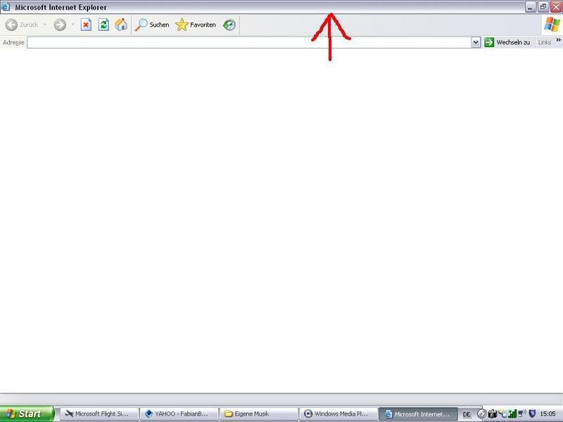

Fabian F. Geschrieben 5. März 2006 Geschrieben 5. März 2006 Naja ich hatte heute vor von Honolulu nach San Francsico zu fliegen, hab ich auch gemacht nur nach ca. 3/4 der strecke taucht wieder ein phänomen auf, das mein FluSi oft hat. Nun ist es mir gelungen Screens davon zu machen, da ich es anderst nicht erklären kann: Auch im Internet Explorer Macht sich das bemerkbar, er funtioniert gar nicht mehr = er öffnet nichteinmal mehr meine startseite Also zur zeit steh ich wirklich sehr nahe das s*** system zu formatieren. vielleicht weis einer von euch noch rat? Zitieren
Fabian F. Geschrieben 5. März 2006 Autor Geschrieben 5. März 2006 Um das nochmal zu verdeutlichen, es ist gewiss nicht einfach zu erklären, hier mal die angaben: Also ich fliege im Fenstermodus, dort ist ja oben diese Menüleiste mit "Sichten" ; "Optionen" ; "PMDG" usw. naja und diese Verschwindet auf einmal und dafür taucht am unteren Bildschirmrand der schwarze strich auf, wie auf den Bildern Markiert. Naja und das Problem habe ich dann auch in allen anderen bereichen, sei es IE, Eigene Dateien... Naja und ich kann auch nichts mehr machen, also der PC Öffnet keine neuen ordner mehr nichts, durch glück habe ich den flusi ausbekommen, als flusi geschlossen war, war das Phänomen weg, alles ganz normal..... Naja ich glaube ich lege mir eine 3GB Externe HDD zu, sichere ein paar daten und Formatiere meine Platte, tut dem Kasten sowieso gut.... Zitieren

wabis Geschrieben 8. Januar 2007 Geschrieben 8. Januar 2007 Fehler, die sich auf das ganze System auswirken, also auch auf andere Programme, als das, in dem ein Fehler zuerst auftrat, sind in aller Regel auf Fehlfunktionen in Treibern zurück zu führen. Windows XP trennt alle Prozesse sauber voneinander, sodass sie sich nicht gegenseitig stören können. Eine Ausnahme sind Treiber, die in einem speziellen Mode (Kernel-Mode) laufen und von mehreren Programmen gleichzeitig genutzt werden. Da die Probleme mit Bildfehlern beginnen, tippe ich auf Probleme im Grafik-Treiber (ohne Gewähr). ABER: Eine Fehlfunktion im Grafiktreiber muss als Ursache nicht einen Programmierfehler im Grafik-Treiber haben! Es kann auch bei einem Funktionsaufruf des Grafiktreibers (also z.B. im FS) ein Fehler vorliegen, der vom Treiber nicht abgefangen wird (aus Performance-Gründen werden nicht alle Argumente bei Funktionsaufrufen in Treibern überprüft). Solche Fehler sind extrem schwer zu finden, wenn sie nur sporadisch auftauchen. Man müsste ein Video im FS machen können, mit dem der Fehler zuverlässig reproduziert werden kann. Wenn die Entwickler des FS Glück haben, können sie dann in der Debug-Version des FS diesen Fehler auch reproduzieren und lokalisieren. Aber oft tritt der Fehler in einer Debug-Version dann an einer anderen Stelle auf. Wenn Fehler erst nach einer gewissen Zeit auftreten, deutet das meist auf Fehler bei der Speicherverwaltung hin. Da werden Speicherbereiche nicht freigegeben, die nicht mehr benötigt werden oder noch schlimmer, es werden Speicherbereiche freigegeben, die noch gebraucht werden. Ich habe seinerzeit Tools entwickelt, mit denen Programmierer solche Fehler aufspüren können. Heute sind solche Tools meist in den Programmiersprachen integriert. Aber der FS enthält eben noch Code aus einer Zeit, wo das noch nicht so war... :009: Programmierer habens schwer. Noch komplizierter wird es, wenn mehrere Prozesse oder gar mehrere CPU's involviert sind. Dann läuft das Programm sogar Skript gesteuert bei jedem Durchgang anders ab! Es gibt keine Garantie mehr, in welcher Reihenfolge einzelne Threds abgearbeitet werden! Das ist der Grund, warum MS beim FSX vorerst auf die Unterstützung von mehreren Prozessoren verzichtet hat. Das Risiko, dass der FSX mit z.T. altem Code (da Rückwärtscompatibilität gewünscht wird) noch instabiler würde, ist hoch. Aus meiner Erfahrung als langjähriger SW-Entwickler tippe ich aufgrund der geschilderten Symptome auf einen Speicher-Bug im FS, der irgend wann einen Fehler im Grafik-Treiber produziert. In diesem Falle müsste MS ran. Aber da der FS-9 nicht mehr weiter entwickelt wird... Vielleicht erscheint ja mal eine Grafik-Treiber-Version, welche gegenüber diesem Fehler toleranter reagiert und nicht gleich aus dem Trab gerät. Zitieren
Peter Guth Geschrieben 13. Januar 2007 Geschrieben 13. Januar 2007 hallo, der genannte Effekt entsteht m.E. nach dadurch, dass : 1. die Bildschirmauflösung nicht mit der, im FS gewählten Darstellung übereinstimmt. Solche muss so gewählt werden, dass der ganze FS sein Bild vollflächig darstellen kann. 2. der Bildausschnitt ("zufällig)" verschoben ist und mit dem nächsten Start des FS erneut "so" wieder geladen wird. Ich sehe kein Treiber-, Hardware- oder Systemprobleme..... Gruß Peter Zitieren
