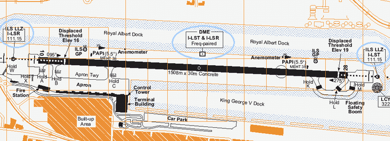

Gut zu sehen in den Ground Charts der AIP UK, hier als Bsp. ein Ausschnitt aus London City:
Links der I-LSR Localizer auf 111.15 für die 10, Rechts der I-LST Localizer auf 111.15 für die 28, und neben der Bahnmitte das gemeinsame DME...
Meine Frage: Wie funktioniert dass mit dem gekoppelten DME, und dass sich die beiden LLZ nicht in die Quere funken? Bei jedem "normalen" ILS kann man ja auch Backcourse fliegen... Hier dürfte es dann ja kein Backcourse Signal geben oder irgendwie so...

Ich nehme an, dass das nichtbenutzte ILS schlichtweg ausgeschaltet wird. Ist auch bei uns so - obwohl eigentlich nicht nötig, da verschiedene Frequenzen, ist immer nur das aktuell benutzte ILS in Betrieb.
Ein Backcourse sollte somit auch problemlos möglich sein....
Ja, nur das ILS der aktiven Bahn ist auch aktiv am senden, das andere wird ja nicht benötigt. Bei Bahnwechsel wird das Ganze umgekehrt.
Bei der relativen Dichte der Pisten mit ILS in Süd-England und der relativen Wenigkeit der möglichen Frequenzen ist das eigentlich ein recht guter technischer Entscheid.

Tja, dass es soo einfach ist, indem einfach immer nur die aktive Seite läuft, darauf bin ich nicht gekommen :o
