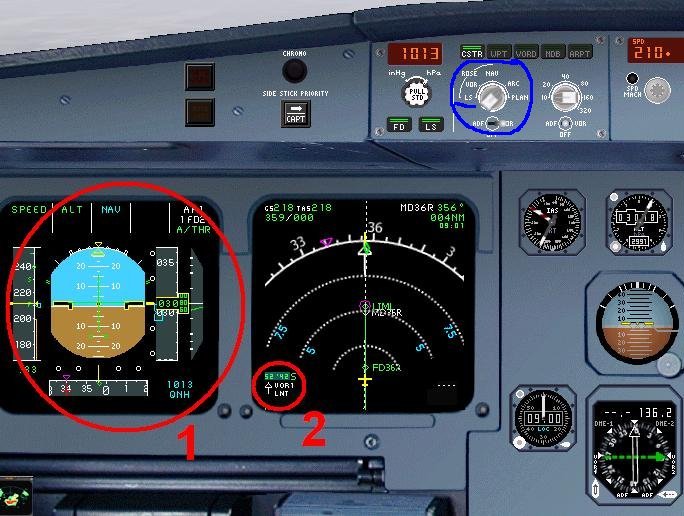

Pascal Küffer
So, habe es mir etwas einfacher gemacht und einfach eine neue Seite auf meiner HP erstellt.
Dort ist nun mit Bildern mein Problem erklärt (aktueller Flug von heute).
Hoffe auf eure Antworten.
Hier gehts zu den Bildern.
Gruess;
Pascal
Hallo Pascal,
dreh vielleicht mal den von mir Blau umkreisten Schalter auf die (blau unterstrichene) ILS Stellung, dann sollte eigentlich im ND das ILS korrekt angezeigt werden.
Warum das ILS nicht im PFD angezeigt wird, kann ich dir leider auch nicht sagen.

Pascal Küffer
Hallo Martin.
Die würde mir bloss die Ansicht ändern, nicht aber die Tatsache dass ich die Richtstrahlen nicht empfange....
Im ND (auf LS) sollte es mir neben den Nadeln auch das ILS-Schema (wie im PFD) anzeigen. Dies war bisher auch nicht der Fall (hatte es ausprobiert).
Gruss;
Pascal
