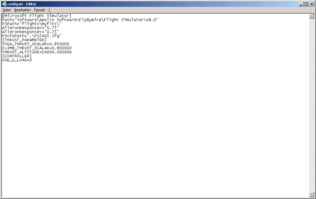

Erstmal die "config.ini" im Apollo-Verzeichnis des Airbus checken, die sieht bei mir im Moment so aus:
Interessant ist wohl vor allem die Zeile:
FSPath="flights\myflts\"
Sie definiert den Speicherort für die Flugplandateien des FS (*.pln).
Der FS9 speichert diese Standardmäßig unter "Eigene Dateien\Flight Simulator-Dateien". Liegt dieses Verzeichnis auf der
gleichen Festplattenpartition wie deine FS9-Installation ist es kein Problem, einfach den relativen Pfad vom FS9 zu den
PLN-Files angeben und schon funktioniert die Sache. Klingt kompliziert, ist aber ganz einfach.
Ein Beispiel:
Festplatte ist c:
FS9 liegt in c:\Programme\FS9
Apollo liegt deswegen in c:\Programme\FS9\Apollo
die Flugpläne liegen in c:\Dokumente und Einstellungen\Benutzer\Flight Simulator-Dateien\ (*.PLN)
Der korekte Pfad in der config.ini wäre dann:
FSPath="..\..\Dokumente und Einstellungen\Benutzer\Flight Simulator-Dateien\"
Mit dem ..\ kommst du eine Verzeichnisebene höher und der Rest ist dann logisch.

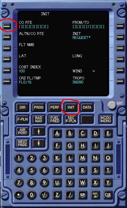

Wenn dieser Pfad stimmt, kannst du den Flugplan einfach auswählen, indem du erst auf die InitPage wechselst,
und dann mit LSK1L die Company-Routes aufrufst.

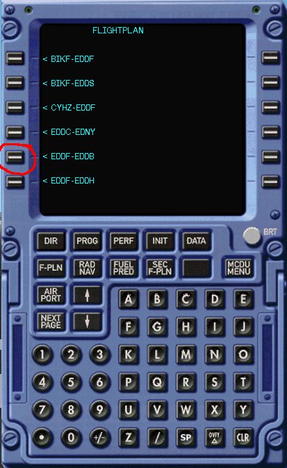

Mit den linken LSKs kannst du nun einen Flugplan auswählen. Die Tasten "Pfeil rauf" und "Pfeill runter" lassen die Liste
rauf und runter rollen, wenn du genügend/ zuviele Flugpläne gespeichert hast.

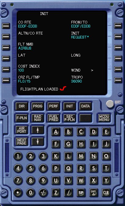

Nach der Auswahl der Route mit LSKxL meldet die MCDU folgendes:
und du bist im Prinzip fertig.
