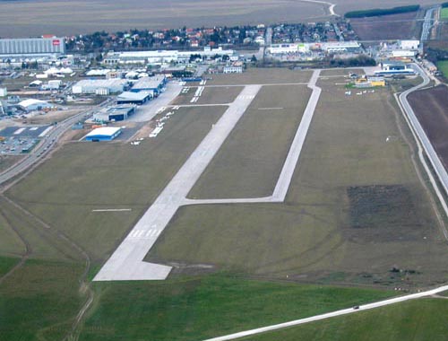

far_away Geschrieben 29. Dezember 2003 Autor Geschrieben 29. Dezember 2003 Guten Abend!! Und wieder ist bei mir eine Frage aufgetaucht. :) Habe mir die Daten von LOAN angesehen, und da steht unter anderem Clearway: 2x30m hier das Bild von LOAN Und was ist hier nun der Clearway? Ich hoffe ihr könnt mir helfen!!! Schönen Abend noch Bernhard Zitieren
ursmunger Geschrieben 29. Dezember 2003 Geschrieben 29. Dezember 2003 Hier die Definition, aus http://www.risingup.com/fars/info/part1-1-FAR.shtml Clearway (1) For turbine engine powered airplanes certificated after August 29, 1959, an area beyond the runway, not less than 500 feet wide, centrally located about the extended centerline of the runway, and under the control of the airport authorities. The clearway is expressed in terms of a clearway plane, extending from the end of the runway with an upward slope not exceeding 1.25 percent, above which no object nor any terrain protrudes. However, threshold lights may protrude above the plane if their height above the end of the runway is 26 inches or less and if they are located to each side of the runway. Clearway (2) For turbine engine powered airplanes certificated after September 30, 1958, but before August 30, 1959, an area beyond the takeoff runway extending no less than 300 feet on either side of the extended centerline of the runway, at an elevation no higher than the elevation of the end of the runway, clear of all fixed obstacles, and under the control of the airport authorities. Kurz: Eine Zone am Pistenende, welche frei von Hindernissen ist........also keine Hindernisse (ausser evtl. Pistenbefeuerung), welche im initial climb-out in den Weg kommen könnten. Soviel ich weiss kann dies von den Piloten für die TODA (take off distance available) mitbenutzt werden, im Gegensatz zum TORA (take off run available), welcher natürlich zu 100 Prozent auf der Piste stattfinden sollte ;). übrigens gibt's auch 'stopways': das wäre dann eine Region nach Pistenende, die auch frei von Hindernissen ist, aber auch Tragfähigkeit hat......diese wiederum können dann bei den Performance-Berechnungen für den Fall eines aborted take offs benutzt werden. Zitieren

far_away Geschrieben 29. Dezember 2003 Autor Geschrieben 29. Dezember 2003 Danke Urs, also bei meinem Bild oben gesehn der grüne Streifen, bis die Bäume kommen?! Wegen dem WCA: Ich weiß nun sicher, dass bei meinem obigen Beispiel auf alle Fälle ein "-" gehört - ergibt sich aus anderen BSP, indenen der TC und das TH gegeben ist, und man den WCA berechnen muss (Lösungen sind angegeben). Also eigentlich stimm doch das, was ihr beide gesagt habt Hans: Windabdrift -2 Urs: Wind Correction Angle +2 Und mit Hans Spruch "Vom Richtigen zum Falschen, das Falsche" --> 048 auf 050 ist "+2", davon das falsche ist "-2" Oder?:confused: Zitieren
