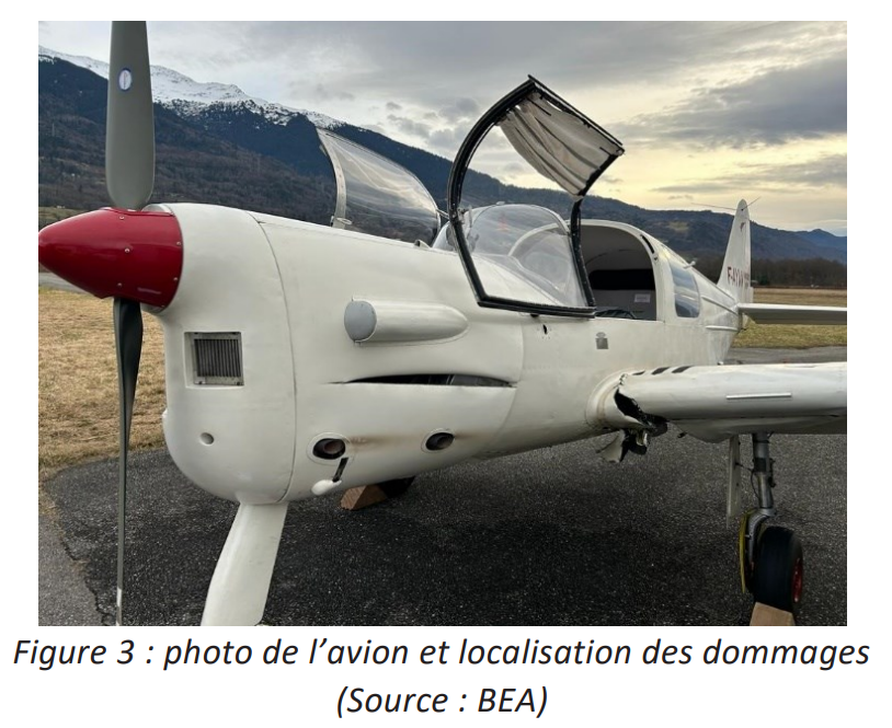

Nord N1203 mit augeschlitzter Motorhaube und durchtrennter Flügelnase bis centimeter vor dem Hauptspant

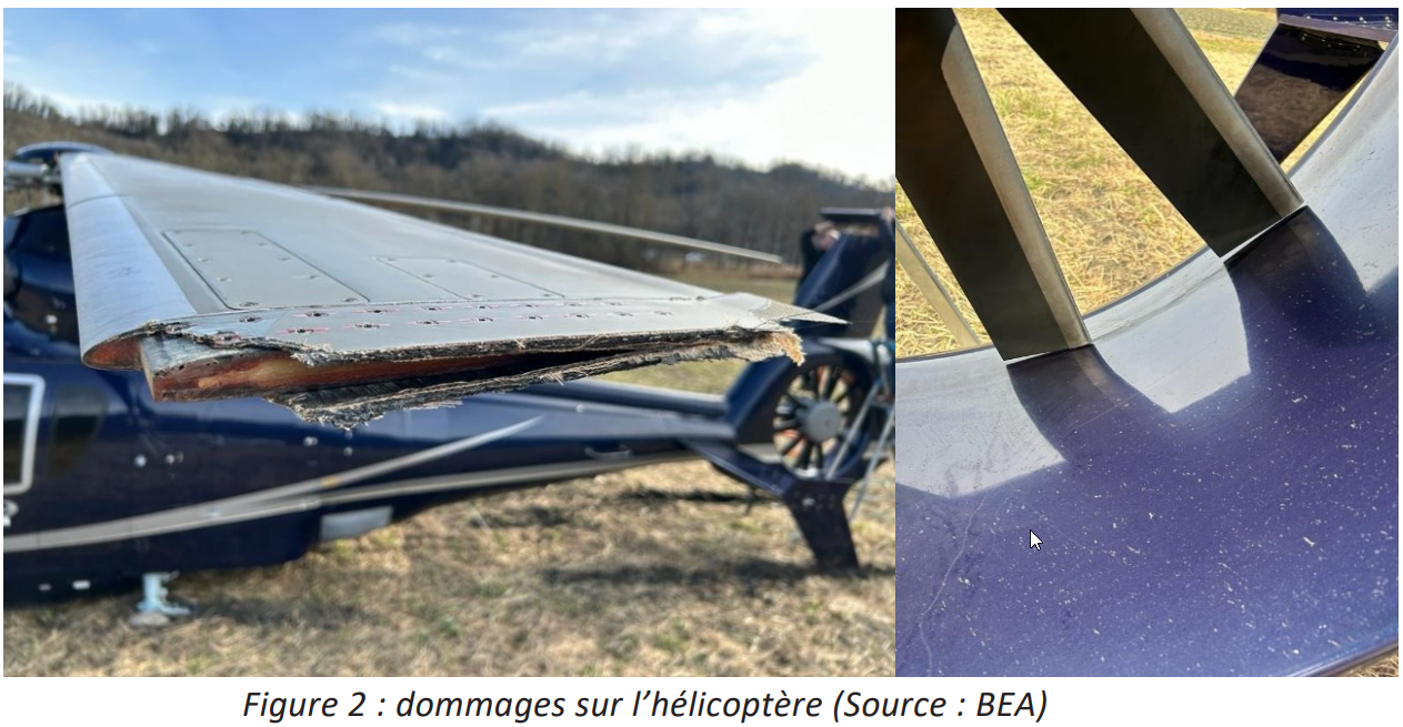

Schaden an der Blattspitze des Hauptrotors mit 5 Blättern, angetrieben durch zwei Turbinen, sowie Schleifspuren am Fenestron.

Das Schadenbild der Nord zeigt, dass zwischen sicherem Tod und unverletzter Landung nicht mal Milisekunden lagen.
Haben alle 5 Rotorblätter Schäden? Ich denke da spielt die Anzahl der Triebwerke keine Rolle. Der Fenestron hatte sich sehr wahrscheinlich bei der Landung, als das Fahrwerk einsackte und das Heck den Boden berührte, die Kratzer eingefangen.
