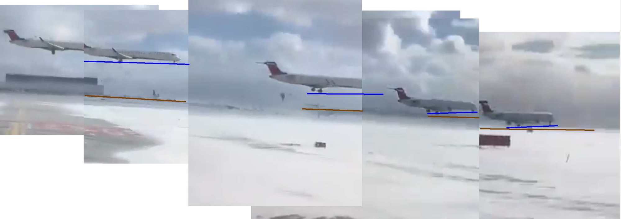

spornrad Geschrieben 18. Februar Geschrieben 18. Februar (bearbeitet) Ich sehe in dem Video die Nase hochkommen für einen Abfangbogen, aber die Sinkrate nimmt stattdessen zu. Die CRJ sollte mit ihren tiefhängenden Flächen auch ordentlich Bodeneffekt auf die Sinkrate haben, nicht zu sehen. Low-level wind shear / Rotor - Turbulenzen von den Hallen? Bearbeitet 18. Februar von spornrad 2 Zitieren
Hausi122 Geschrieben 18. Februar Geschrieben 18. Februar Ich denke, deine blaue Linie ist nicht ganz korrekt, um den Anstellwinkel zu illustrieren. Auf dem ersten Bild ist der Bank fast 0°, Auf dem letzten Bild etwa 10-15° RWD. Die blaue Linie müsstest du dann in die Mitte der beiden Hauptfahrwerke ziehen. Dies ergäbe einen etwas geringeren Anstellwinkel. Gut möglich, dass der Wind von vorne rechts kam, dann wäre die Lage des Flugzeuges für eine Seitenwindlandung korrekt. Nicht aber der ROD. Zur Frage von Dierk: Bestimmt gibt es in diesem Flugzeug einen Radiohöhenmesser. Hausi 1 1 Zitieren
spornrad Geschrieben 18. Februar Geschrieben 18. Februar (bearbeitet) Danke @Hausi122 für die Korrektur, der Pitch ist zu optimistisch im Bild. Ja, der starke, böige WInd kam leicht von rechts, aus der Richtung wo die hohen Frachthallen stehen. Rwy 23. (Im Lee von grossen Hallen hatte ich selber bei Seitenwind schon sehr fiese Verwirbelungen im Ausschweben, da hat's mir mal die D027 fast auf die Bahn geschmissen) Ich spekuliere mal, dIe haben vermutlich drauf gewartet, dass der Bodeneffekt die Sinkrate bricht. Stattdessen sind sie hart mit dem rechten Hauptfahrwerk aufgeschlagen. Ich vermute low-level wind shear als Ursache für die brutale Sinkrate und das Rollen nach rechts beim Aufsetzen: eine horizontale Böenwalze im Lee der Frachthallen. Edit: Allerdings sieht man auf anderen Videos von CRJ Landungen einen deutlichen, viel stärkeren Pitch-Up im Flare. Vermutlich haben die hier auch einfach zu wenig / zu spät gezogen. Beispielvideo weiter unten. sa17/02/2025 20:00->metar cyyz 172000z 27027g35kt 5sm blsn bkn038 m08/m15 a2994 rmk cu5 vis vrb 2-8 slp153= sp17/02/2025 19:32->speci cyyz 171932z 27020g32kt 6sm r24l/2600vp6000ft/d blsn bkn030 m08/m13 a2994 rmk cu5 accident report slp151= sa17/02/2025 19:00->metar cyyz 171900z 27028g35kt 6sm r24l/3000vp6000ft/u blsn bkn034 m09/m14 a2993 rmk cu6 slp149= Gruss Albrecht Bearbeitet 18. Februar von spornrad Zitieren
