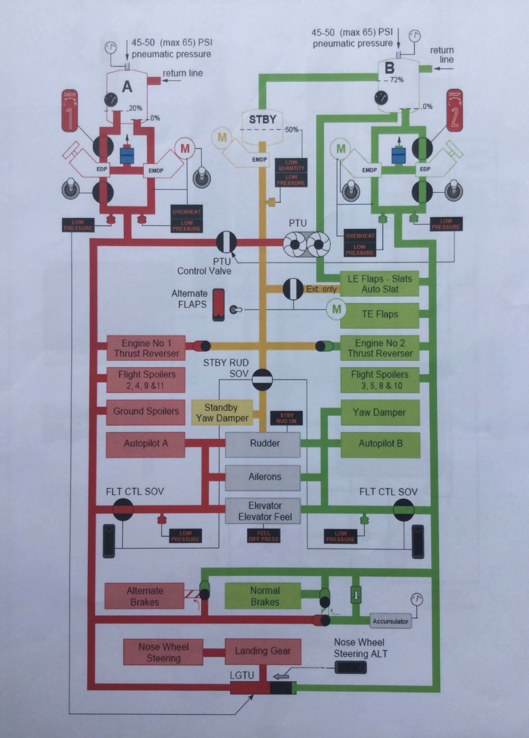

Pioneer300 Geschrieben 29. Dezember 2024 Geschrieben 29. Dezember 2024 vor 15 Minuten schrieb Niko: Was hat es ihm gebracht? Das Szenario wäre gleich ausgegangen Er konnte Klappen fahren. Bei diesem Flug hier hätten sie Klappen, Slats, Spoiler, Reverser und Fahrwerk fahren können. Chris 1 Zitieren
cosy Geschrieben 29. Dezember 2024 Geschrieben 29. Dezember 2024 vor einer Stunde schrieb FalconJockey: Habe ich auch nicht als Vorwurf aufgefasst. Ich habe kein Type Rating auf der 737. Die PMDG 737 müsste doch ein Handbuch haben. Kapitel Hydraulik. Dort müsste beschrieben sein, dass es eine elektrische Pumpe gibt, die man mit Hilfe der APU betreiben kann. Die APU ist aber in der Regel nicht angeschaltet, wenn man in der Luft ist. Vielleicht helfen diese 2 Videos. Chris Brady steht in den beiden Radschächten und erklärt alle Systemteile der 737NG. Etwa bei 75% der Zeit zeigt er im ersten Vido die Verbindungsleitung die aus dem B-System Hydraulikdruck in das A-System Umleitet, wenn beide Triebwerke nicht arbeiten und die APU gestartet ist. und hier der zweite Teil: Cosy 2 Zitieren
FalconJockey Geschrieben 29. Dezember 2024 Geschrieben 29. Dezember 2024 Das sollte doch im PMDG-Handbuch stehen... ich will jetzt keine Videos anschauen. vor 45 Minuten schrieb Pioneer300: Er konnte Klappen fahren. Bei diesem Flug hier hätten sie Klappen, Slats, Spoiler, Reverser und Fahrwerk fahren können. Nochmals: Offenbar war hier nicht genug Zeit für solche Spielchen. Sully und seine Crew hatten dafür viel mehr Zeit und haben sie zum Glück dafür nutzen können. Mit Betonung auf "Glück". PS: Overhead Panel Boeing 737-800 Wie man sieht gibt auf dem Hydraulik-Panel (dritte Spalte von links, unter der Mitte) vier Schalter für die Hydraulikpumpen: ENG1 und ENG2 PUMPS - das sind die mechanischen Pumpen, die durch die Triebwerkswellen angetrieben werden und zwei ELEC 1 und ELEC 2 Pumpen, die mit Strom laufen. Dafür wird dann wohl die APU benötigt, weil die Batterie das nicht stemmen kann. Dazu noch ein Schema des Hydrauliksystems: Es gibt sogar ein STBY-System, welches Umkehrschub und Slats (nur ausfahren) betätigen kann. Jetzt wissen wir, warum der Umkehrschub aktiv gewesen ist. Die Slats waren allerdings nicht ausgefahren, vielleicht haben sie das vergessen oder hatten einfach keine Zeit dafür, weil sie den Flughafen erreichen wollten, komme was da wolle. 4 Zitieren
Pioneer300 Geschrieben 29. Dezember 2024 Geschrieben 29. Dezember 2024 vor 17 Minuten schrieb FalconJockey: Jetzt wissen wir, warum der Umkehrschub aktiv gewesen ist. So wie es im Video aussieht, war nur der Reverser von Triebwerk 2 offen. Chris Zitieren

Frank Holly Lake Geschrieben 29. Dezember 2024 Geschrieben 29. Dezember 2024 (bearbeitet) vor 5 Stunden schrieb Niko: Was hat es ihm gebracht? Das Szenario wäre gleich ausgegangen Wenn du meinst , die wären nicht zurück gekommen zum Airport gekommen. Ja Wenn Du meinst die Außenlandung wäre so glimpflich abglaufen nein. Beim Luftbus ist ganz andere Steuerungscomputer elektronisch. Da kommt dann automatisch die RAT raus. Damit hast Du nur sehr eingeschräge Steuermöglichkeiten, kannst nicht alle Klappen fahren, usw. Es ist nur eine absolute Notversorgung um Flugfähig zu bleiben. Mit der APU hast Du wieder die volle Stromversorgung, damit auch wieder die volle Hydraulik. Nur so war es der Crew möglich das Flugzeug so ins Wasser zu setzten, dass es nicht zerbrach. Und auch die Versuche zum Anlassen der TW können bei unter 200 Knoten geht in dem Fall nur noch über die APU erfolgen. Hätte klappen können, hat aber nicht, weil beide TW total zerstört waren durch diese dämlichen Gänse. Grüße Frank Bearbeitet 29. Dezember 2024 von Frank Holly Lake Zitieren
oemlegoem Geschrieben 29. Dezember 2024 Geschrieben 29. Dezember 2024 (bearbeitet) Frage als Nichtfachmann: was wäre der Nachteil den APU in dieser Situation zu starten? Zeitverlust? Ablenkung von anderen Aufgaben? Gruss, Jozef Bearbeitet 29. Dezember 2024 von oemlegoem Zitieren
Frank Holly Lake Geschrieben 29. Dezember 2024 Geschrieben 29. Dezember 2024 (bearbeitet) Ich sehe keinen Zeitverlust, die APU zu starten kostet einen Knopf zu drücken. Aber hatten die noch Zeit dafür? Das war eine massive Beton Kostruktion, in welcher die Antennen montiert waren. Es wäre besser gewesen , sollte es eine Bauchlandung gewesen sein, nicht genau auf die Bahn die Maschine zu setzten. Am Ende jeder Bahn sind irgendwelche Antennen Da ist die Maschine regelrecht zerschellt. Ein Wunder, das da noch 2 Leute Lebend raus kamen. Bearbeitet 29. Dezember 2024 von Frank Holly Lake Zitieren
Phoenix 2.0 Geschrieben 29. Dezember 2024 Geschrieben 29. Dezember 2024 (bearbeitet) vor 26 Minuten schrieb oemlegoem: Frage als Nichtfachmann: was wäre der Nachteil den APU in dieser Situation zu starten? Zeitverlust? Ablenkung von anderen Aufgaben? Die Profis hier haben oben mehrfach angedeutet, dass man als Pilot in so einer Situation beschäftigt ist, die Maschine zu fliegen. Es ist auch niemandem zu verdenken, wenn er in so einer Situation "Tunnelblick" bekommt, weil niedrig und gefühlt out of options, auch wenn man sich dann einen "John Wayne-Captain" wünscht, der ganz cool - mit einer Chesterfield im Mundwinkel - alles sofort und schnell richtig macht. Ich bin vor vielen Jahren mal in einem Simulator geflogen (aber nicht Fullflight) und man nahm mir beim TO einen Treiber 'raus. Habe zwar bzgl. Steuerung instinktiv richtig ausgeglichen und auch die Runde zurück mehr schlecht als recht geschafft und bin gelandet ohne Bruch. ABER ich konnte längere Zeit auf mehrmalige Anfrage des Instructors nicht beantworten, welches Triebwerk ausgefallen war. Meine ganze jahrelange MSFS-Erfahrung brachte in dem Moment nix - Nüsse -, ich war auf kognitiver Ebene irgendwie "lost", obwohl ich die 90°-Schritte der Platzrunde hinkriegte; und habe es danach nicht gepackt, dass ich "zu blöd" war, sofort kurz auf die Instrumente zu schauen oder zumindest zu checken, mit welchem Fuss ich ins Pedal treten musste, um daraus dann abzuleiten. Wenn ich daran denke, bin ich heute noch verblüfft darüber. Seit dem bin ich vorsichtig beim urteilen, wenn ausgewiesene Profis nicht in wenigen Sekunden das Big Picture erlangen und alles richtig machen. Das Erlebnis oben war mir jedenfalls eine große Lehre in Sachen "Simmer-Hybris" - das erste mal mit Pedalen und schon überfordert... Gruß Johannes Bearbeitet 29. Dezember 2024 von Phoenix 2.0 1 2 Zitieren
