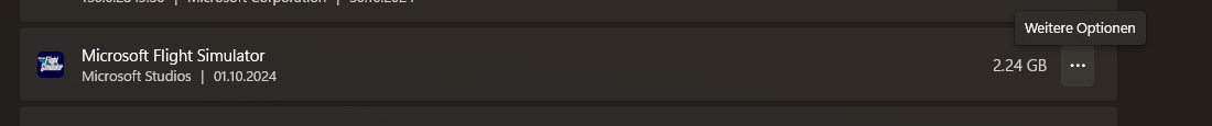

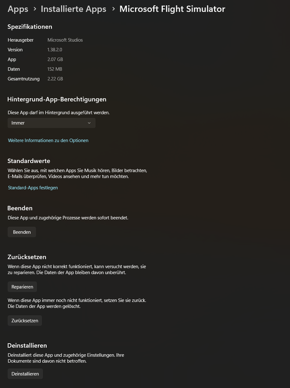

_Martin_ Geschrieben 6. November 2024 Geschrieben 6. November 2024 (bearbeitet) Ich würde es zuerst auch wie Christian es beschrieben hat probieren, ob der Flugsimulator wieder läuft. Eine Meldung wie sie du hier zeigst, habe ich jedoch noch nie gehabt beim Start des Flus. In den Windows Einstellungen, unter Installierte Apps findest du den MSFS 2020 Klicke mit der rechten Maustaste aus Weitere Optionen, dann erscheint: Hier kannst du der Reihe nach versuchen den Flusi zu Reparieren oder Zurückzusetzen. Hilft das nicht, ist vermutlich eine De- und Neuinstallation in Betracht zu ziehen. Bearbeitet 6. November 2024 von _Martin_ 1 Zitieren

Peter Gloor Geschrieben 7. November 2024 Autor Geschrieben 7. November 2024 (bearbeitet) Am 6.11.2024 um 20:31 schrieb _Martin_: Hier kannst du der Reihe nach versuchen den Flusi zu Reparieren oder Zurückzusetzen. Hilft das nicht, ist vermutlich eine De- und Neuinstallation in Betracht zu ziehen. Habe ich gemacht. Mal sehen, ob das hilft. Ist ja fast eine Neuinstallation. I'll be back, um unseren Arnie Schwarzenegger zu zitieren. Bearbeitet 7. November 2024 von Peter Gloor Zitieren

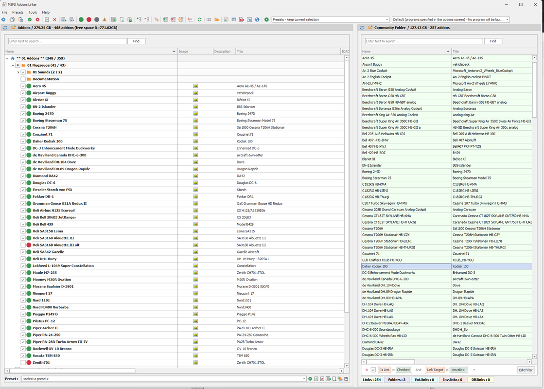

Peter Gloor Geschrieben 10. November 2024 Autor Geschrieben 10. November 2024 (bearbeitet) Am 9.11.2024 um 11:41 schrieb _Martin_: Installierst du die neuen Mods jeweils direkt in den Community Ordner oder verlinkst du diese über den MSFS Addons Llinker in den Community Ordner? Eigentlich habe ich mich gescheut, den Linker zu verwenden, da es ja bisher immer ok war, alles von Hand zu verschieben. Nun habe ich aber das App mal gestartet, und ich glaube, da ist was faul. Siehe Bild. Warum kann die Manifest.json file nicht gelesen werden? Bearbeitet 10. November 2024 von Peter Gloor - Zitieren

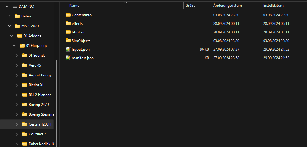

_Martin_ Geschrieben 10. November 2024 Geschrieben 10. November 2024 Ich weiss nicht, ob deine Dateistruktur, in welchen du ausserhalb des Community-Ordner deine Flugzeuge, Flugplätze, Bemalungen etc. gespeichert hast aussieht. Bei mir sieht das so aus: Du siehst, direkt im Root des Ordners Cessna T206H befinden sich layout.json, manifest.json und die benötigten Unterordner. Das sollte bei jedem deiner Mods, ob Flugzeug, Flugplatz oder Bemalung immer so aussehen. Manchmal sind im Hauptverzeichnis des Mod noch mehr Dateien und Ordner vorhanden. So erhälst du im Addon Linker auch die korrekte Ansicht: Alle Einträge mit grünem Punkt werden in den Community-Ordner verlinkt. Jene die rot sind nicht. Im Community-Ordner sollten dann die über den Addon Manager verlinkten Dateien mit dem Verknüpfunsgsymbol angezeigt werden: Das alles funktioniert nur, wenn die wie zuoberst beschriebene Ordnerstruktur korrekt ist. Versuche es einmal. Wenn es nicht klappt, schreibst du mir eine PN mit Tel-Nr. und wir versuchen es einmal via Telefon. 1 Zitieren

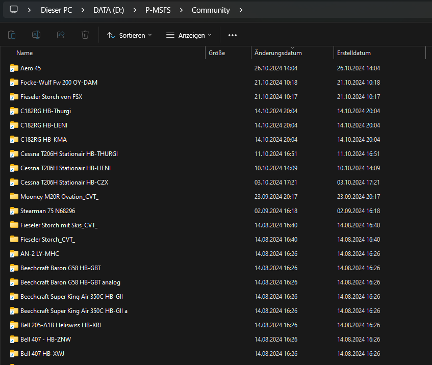

Peter Gloor Geschrieben 10. November 2024 Autor Geschrieben 10. November 2024 vor 2 Stunden schrieb _Martin_: Im Community-Ordner sollten dann die über den Addon Manager verlinkten Dateien mit dem Verknüpfunsgsymbol angezeigt werden: Das alles funktioniert nur, wenn die wie zuoberst beschriebene Ordnerstruktur korrekt ist. Mir geht es zwar nicht um den Linker, sondern, dass er bei allen Dateien die Json-Datei nicht findet. Bis anhin (seit ich den MSFS habe, mehr als zwei Jahre) habe ich ja immer ohne den Linker arbeiten können, denn die Community-Flieger, Mods oder Szenerien funktionierten einfach ohne Probleme. Was ich nun gesehen habe - alle Dateien (Mods etc) im Community-Ordner haben keine Manifest.json und Layout.json Einträge mehr! What the F...? Kann es sein, dass mein AVASt-Cleanup-Tool so blöd ist, und gewisse NICHT überflüssigen/alten Files einfach wegputzt? Zum Glück habe ich noch ein weiteres Backup aller mal heruntergeladenen Mods gemacht, die noch vollständig sind. Zitieren
FalconJockey Geschrieben 10. November 2024 Geschrieben 10. November 2024 vor 6 Minuten schrieb Peter Gloor: alle Dateien (Mods etc) im Community-Ordner haben keine Manifest.json und Layout.json Einträge mehr Triffst Du diese Aussage aufgrund des AddonsLinker Programms und seiner Fehlermeldungen, oder hast Du die Ordner auch direkt im Windows File Explorer geöffnet und angeschaut? Zitieren
