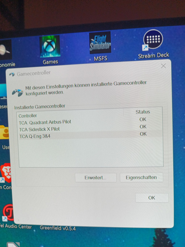

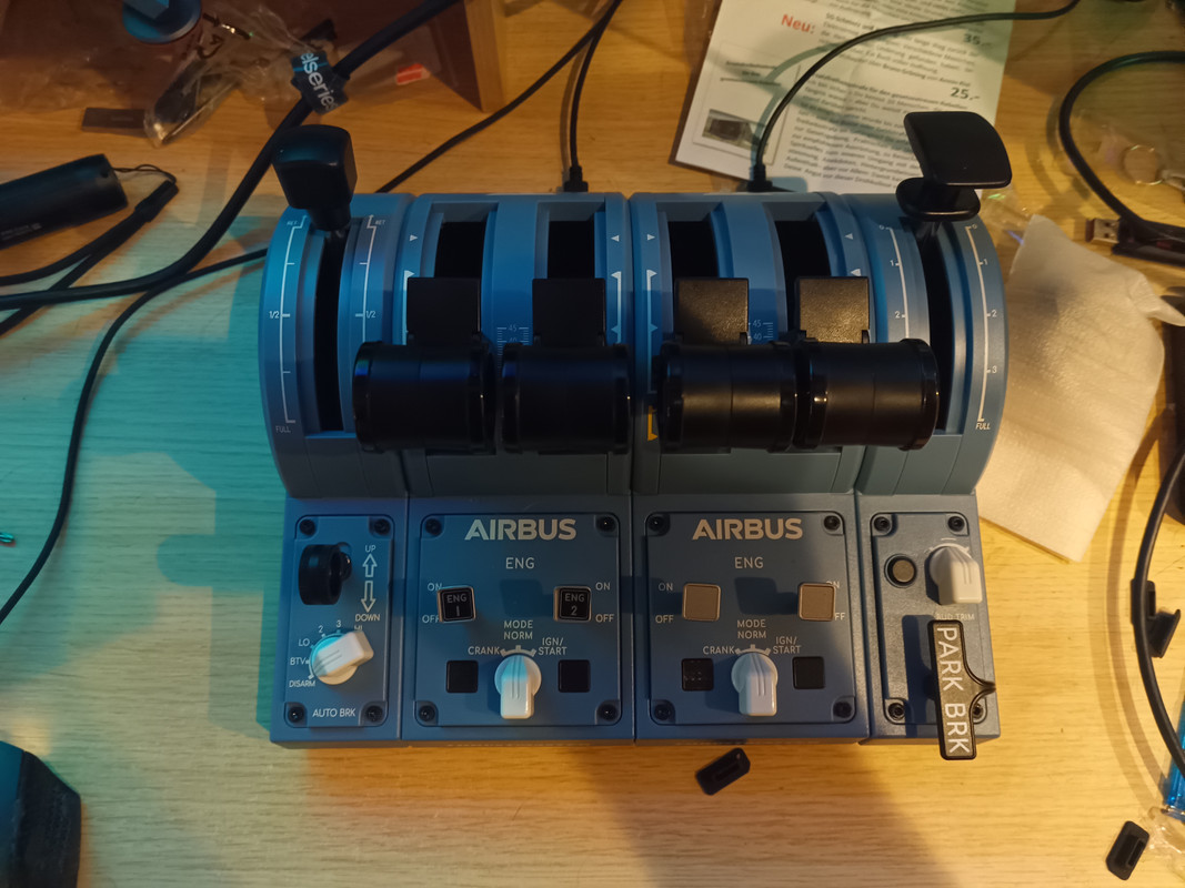

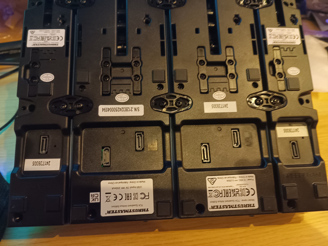

arminfurrer Geschrieben 2. November 2024 Geschrieben 2. November 2024 Ich habe dem Thrustamster TCA Captain Pack einen zusätzlichen Throttleqadranten hinzugefügt. Er scheint erfolgreich verbunden zu sein. Allerdings bewegen sich die Balken bei den Speedbrakes und der Flaps nicht. Hierzu habe ich im Gamecontroller (TCA Quadrant Airbus Pilot) angewählt Angeschlossen ist die Sache . Hier mal die Draufsicht: Bei Der Unterseite Weiss ich jetzt nicht genau: muss man noch irgendwelche SATA Kabel verbinden, und wenn ja, von wo nach wo? Die beiden Throttlequadranten sollten so wohl richtig eingestellt sein. Ich hoffe ich habe es einigermassen verständlich erklärt und Ihr könnt mir hier helfen. Zitieren
conaly Geschrieben 3. November 2024 Geschrieben 3. November 2024 Du brauchst die beigelegten SATA-Kabel: Verbinde die Speedbrakes mit dem einem TCA und die Flaps mit dem anderen. Beide müssen separat angeschlossen und konfiguriert werden, so dass du die Speedbrakes mit Engine 1 und 2 und die Flaps mit Engine 3 und 4 konfigurierst. Zitieren
arminfurrer Geschrieben 3. November 2024 Autor Geschrieben 3. November 2024 Vielen Dank für Deine Hilfe jetzt funktionierts. (Das Handbuch ist auch nicht gerade hilfreich, habe diesbezüglich nichts gefunden.) Zitieren
