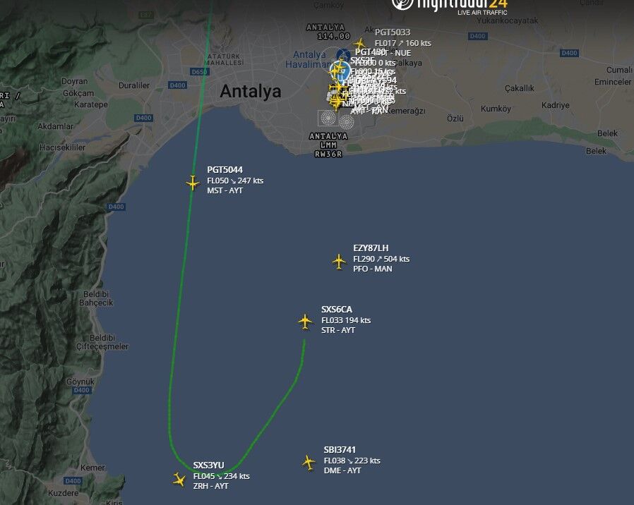

Vor dem 1. Anflug sieht die ganze Anflugsequenz aller Flugzeuge schön normal aus:
Man sieht dann im Endanflug, dass die SXS aus STR (wohl) einen Sidestep auf die rechte Piste machen muss. Auf der linken Piste sind derweil Fahrzeuge auf dem Radar sichtbar, vielleicht war diese unerwartet blockiert. Wenig später macht die Maschine hinten dran (SBI 3741) ebenfalls einen Sidestep auf die rechte Piste.
Wieso es dann mit der Landung nicht klappte, kann ich nicht sagen. Wenn man unvorbereitet und ungebrieft plötzlich im Endanflug die andere Piste erhält, kann das immer mit viel Arbeit verbunden sein. Eigentlich müsste man dann die kompletten Landeberechnungen neu machen, den Flugcomputer neu programmieren, alles neu briefen (inkl. möglichem Missed Approach Procedure), etc. Das kann gut 2-3 Minuten dauern - Zeit, die man an dieser Position je nach Komplexität der Situation nicht unbedingt hat. Wenn man den Airport gut kennt und fit ist, kann man je nachdem einiges etwas abgekürzt lösen, muss aber nicht. Dann kann es auch für die Crew sprechen, das nicht irgendwie halbgar etwas hinzupfriemeln, sondern durchzustarten und alles zuerst korrekt durchzuspielen und sich zu sortieren, bevor man den Anflug erneut beginnt.

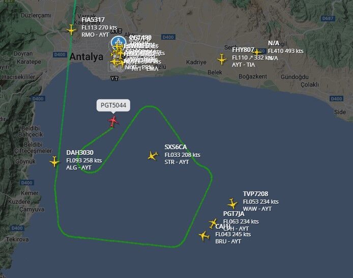

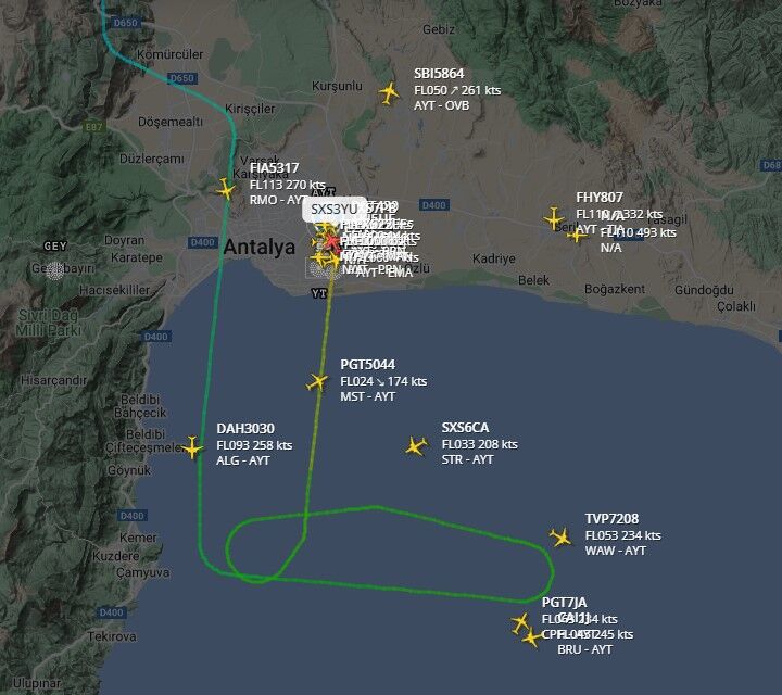

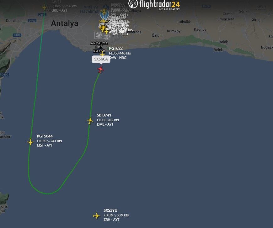

Es könnte aber auch ein flughafenseitiges Problem gewesen sein, denn die eigentlich nur kurz hinter der SXS folgenden Maschinen wurden dann weit draussen auf dem Meer "parkiert". Nach dem ersten Durchstarten der Sun Express und der erfolgreichen Landung der Maschine direkt dahinter flogen die nächsten Maschinen der Sequenz über 10 Minuten lang nicht an.
Hier die 2 Positionen weiter hinten anfliegende Pegasus aus Maastricht
Hier die 3 Positionen hintendran anfliegende Sun Express aus Zürich
