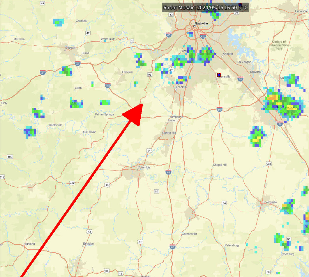

FalconJockey Geschrieben 17. Mai 2024 Geschrieben 17. Mai 2024 Ich habe mir das Radar von dort zum Unfallzeitpunkt angeschaut und es gab keine auffälligen Signaturen. https://kachelmannwetter.com/de/regenradar/maury/20240515-1658z.html Zitieren

MarkusP210 Geschrieben 18. Mai 2024 Autor Geschrieben 18. Mai 2024 (bearbeitet) Laut BT-Forum, Post 12, siehts tatsächlich nach Einflug in eine aktive Zelle aus, VFR in IMC, einmal mehr... Zitat Trim for level flight and go "hands off" the controls, then induce a wing down. The aircraft will continue to roll in that direction and drop the nose and pick up speed rapidly and easily go into the yellow arc and towards redline, but it is still trimmed for a much lower airspeed. When you roll wings level the aircraft will want to return to that trimmed airspeed and aggressively pitch nose up inducing strong positive Gs. Take this aerodynamic characteristic to the extreme, (as possibly in this accident), the aircraft could have enough pitch up to cause structural damage. The 100 hour V-tail AD looks at the aft fuselage under the V-tails for wrinkeled skin that can occur as a result of this type of overstress. Zitat eines V35-Piloten aus BT, das Verhalten bei der V-Bonanza kann ich bestätigen. Bearbeitet 18. Mai 2024 von MarkusP210 1 Zitieren
FalconJockey Geschrieben 18. Mai 2024 Geschrieben 18. Mai 2024 Wo soll da eine Zelle gewesen sein? Auf dem Radar ist keine zu sehen. Zitieren
MarkusP210 Geschrieben 18. Mai 2024 Autor Geschrieben 18. Mai 2024 vor 2 Stunden schrieb FalconJockey: Wo soll da eine Zelle gewesen sein? Auf dem Radar ist keine zu sehen. Post 12 im BT-Forum sind zwei Bilder, eines mit dem Wetter und eines mit dem Flight track Zitieren
FalconJockey Geschrieben 18. Mai 2024 Geschrieben 18. Mai 2024 Ist leider ein nicht-öffentliches Forum. Zitieren
teetwoten Geschrieben 18. Mai 2024 Geschrieben 18. Mai 2024 Registrieren kostet nichts und vermutlich nehmen sie auch Falcon Piloten Zitieren
FalconJockey Geschrieben 18. Mai 2024 Geschrieben 18. Mai 2024 Ich will mich eigentlich nicht irgendwo registrieren, nur um einen Beitrag zu lesen. Egal...gibt es dort einen faktischen Wetterbericht zum Unfallzeitpunkt, also ca. 1658z? Das Wetterradar zeigt nicht viel an, definitiv keinen CB. Ich habe jetzt nochmal den US Wetterdienst der NOAA bzw. deren Daten direkt angezapft. Auch dort gibt es zum Beginn der Unregelmässigkeiten keine Auffälligkeiten im Radar, zmd. keine, denen sie zu nahe gekommen wären. https://www.ncei.noaa.gov/maps/radar/ Leider kann man keine URL mit den gewünschten Daten des Ortes mit Datum und Uhrzeit weitergeben, darum habe ich einen Screenshot gemacht: Zitieren
Dierk Geschrieben 18. Mai 2024 Geschrieben 18. Mai 2024 (bearbeitet) Für Nashville gibt es für den 15. Mai historische Wetterdaten: LT = UTC - 5, Unfall war gegen Mittag Daily Observations Time Temperature Dew Point Humidity Wind Wind Speed Wind Gust Pressure Precip. Condition 11:53 AM 23 °C 16 °C 66 % WNW 17 km/h 0 km/h 986.43 hPa 0.0 mm Mostly Cloudy 12:53 PM 23 °C 16 °C 66 % W 13 km/h 0 km/h 986.77 hPa 0.0 mm Mostly Cloudy Nashville, TN Weather History | Weather Underground für mich sieht das nach einem technischen Problem aus. Bearbeitet 18. Mai 2024 von Dierk Zitieren
FalconJockey Geschrieben 18. Mai 2024 Geschrieben 18. Mai 2024 Gute Idee, habe noch die METARs aus der Gegend abgerufen: Quelle Nashville METAR KBNA 151553Z 30007KT 10SM SCT020 BKN036TCU BKN065 BKN200 22/17 A2977 RMK AO2 RAB30E47 SLP074 TCU SE-SW METAR KBNA 151653Z 30009KT 10SM FEW023 BKN036TCU BKN055 23/16 A2977 RMK AO2 SLP074 TCU ALQDS METAR KBNA 151753Z 28007KT 10SM SCT036TCU BKN048 23/16 A2978 RMK AO2 RAB02E18 SLP078 TCU SW Columbia nicht weit vom Ort der ersten Unregelmässigkeiten METAR KMRC 151630Z AUTO 25005KT 10SM BKN024 BKN037 BKN043 22/18 A2976 METAR KMRC 151655Z AUTO VRB04KT 10SM FEW026 SCT035 BKN050 22/17 A2976 METAR KMRC 151710Z AUTO VRB04G10KT 10SM SCT025 SCT030 BKN035 22/17 A2977 Dickson (westlich von Nashville) METAR KM02 151635Z AUTO VRB06KT 10SM FEW017 SCT036 BKN046 22/17 A2977 METAR KM02 151655Z AUTO 29006G12KT 10SM SCT019 SCT034 BKN048 21/17 A2977 METAR KM02 151715Z AUTO VRB06G12KT 10SM FEW020 BKN046 OVC055 20/16 A2978 Zitieren
MarkusP210 Geschrieben 18. Mai 2024 Autor Geschrieben 18. Mai 2024 (bearbeitet) Wetterradar Flighttrack Ich gehe davon aus, dass die Leute bei BT die richtige Zeit (12:01 LT) verwendet haben. Wenn dem so ist würde es genau passen (und zur Erinnerung: auch eine kleine Zelle kann durchaus aktiv sein, steht ja auch in den METARS) Bearbeitet 18. Mai 2024 von MarkusP210 Zitieren
FalconJockey Geschrieben 18. Mai 2024 Geschrieben 18. Mai 2024 1200LT + 5 = 1700z Das stimmt also, Ortszeit ist UTC-5. Die METARs und die Radaraufnahmen lügen ja nicht, dort standen höchstens ein paar TCUs und die wird er ja wohl umflogen haben, die waren nicht eingebettet. Leider gibt es beim von Dir verlinkten Bilds des Wetterradar keine Angabe von Uhrzeit und Datum, es unterscheidet sich allerdings nur ein wenig, hat offenbar eine bessere Auflösung. Wenn der Pilot nun versucht hat, über Wetter zu steigen, anstatt darum herumzufliegen, kann man ihm auch nicht helfen... Zitieren

MarkusP210 Geschrieben 19. Mai 2024 Autor Geschrieben 19. Mai 2024 (bearbeitet) Mit einer Flughöhe von 7000ft war er wohl in IMC (METARS BKN bis OVC ab 5000-6000ft), und man müsste annehmen dass er IFR unterwegs war (ASN sagt dazu nichts). Nach diesem Bild war N47WT mit einem Wetterradar ausgerüstet, umso unlogischer wäre dann ein Einflug in eine aktive Zelle gewesen. Nichts desto Trotz passt der wilde Teil des Tracks zum Standort der aktiven Zelle... P.S. mit den zusätzlichen Louvres an der Cowling sieht's aus als wäre die Beech auf TN umgebaut gewesen, Leistung wäre dann kein Problem gewesen. Edit: Offenbar hat der Eigner und Pilot die Beech erst im Januar übernommen. Alle Flüge bisher waren lediglich kurze Hüpfer (max. 52 Minuten) um Baton Rouge herum. Der erste lange Flug (rund 4h) ging nun schief. Bearbeitet 19. Mai 2024 von MarkusP210 1 Zitieren
