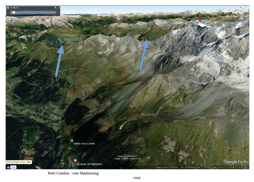

Die Topologie ist sehr speziell in diesem Gebiet:
Die Alpenkette an der Grenze (Schweiz-Italien) ist die höchste Gebirgsformation in Europa und stellt eine Barage für die dynamische Luftströmung dar.
Wenn die Luftmasse durch herschende Druckunterschiede nordseits der Alpen (schweizer Mittelland) und südseits (Piemont resp. Po-Ebene) zum Ausgleich gezwungen wird, wird sie über mehrere Alpenketten gedrückt In der hier betroffenen Gegend kann man mindestens drei ost-west Alpenketten von 4000m (13000ft) und höher erkennen, die der Wind nacheinander überwindet. Jedesmal wenn die Luftmasse ansteigen muss, wird sie beschleunigt und kondensiert aus.
Gipfel stellen wie Inseln im Fluss dar: sie werden umspühlt, wobei die Verwirbelung stark zunehmen
Auf der Leeseite entstehen Rotoren die sich  im hochalpinen Raum dreidimensional ausrichten können (da die abgebremste Bodenschicht weitgehend fehlt).

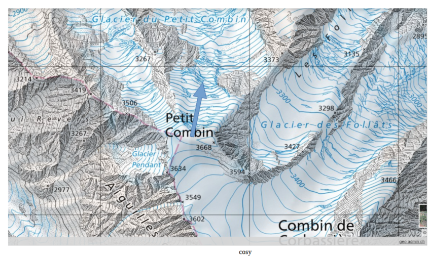

Der rote Marker ist der Petit Combin mit 3668m Gipfelhöhe (12034 ft). Die tieferliegenden Senken mit dem blauen Pfeil sind Zonen direkt daneben, wo mit wesentlich erhöhten Windgeschwindigkeiten zu rechnen ist.
Sicht von Süden her nach Norden.
Hier noch einmal die Kartenansicht (Landeskarten 1:25'000): Der blaue Pfeil markiert ungefähr den Vektor, den die Maschine im Fall vermutlich einnahm.  Der schmale Teil des Gletschers oberhalb der Pfeilspitze bildet eine Kante, die etwa 600m unterhalb des Gipfels liegt.

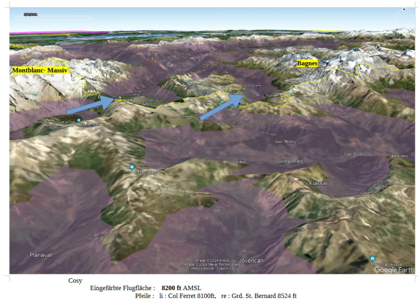

Die Situation wird etwas besser verständlich, wenn man die grössten Erhebungen gesondert betrachtet.
Dazu habe ich auf dem folgenden Bild die  Flugfläche 2500m ü.M. (8200ft) violett eingefärbt (mit Transparenz).
Die Sicht richtung Norden aus dem Aostatal zeigt sehr schön, wo die Luftströmung ungebremst durchströmen kann, ohne die thermodynamische Effekte von Aufsteigen und Absinken:
Es gibt neben dem Mont Blanc (15780 ft, etwa 10NM entfernt) und den 4'000ern des Val de Bagnes zwei wesentliche 'Autobahnen':
- Col Ferret, Passhöhe 8100ft : blauer Pfeil links
- Grand St. Bernard  8300 ft Passhöhe: blauer Pfeil rechts
Die Strömungsgeschwindigkeiten und damit die Verwirbelung ist in dieser Region wesentlich intensiver als z.B. auf ausgedehnten Gletscherflächen.
Von dieser Position nach rechts (Osten) ist die Bergkette noch höher und 'gipfelt' im höchsten Punkt der Schweiz 176m niedriger als der Montblanc (Dufourspitze 15200 ft). Die Luftmassen aus dem Süden haben somit erhöhte Widerstände.
Ist zwar grad gar nichts nützliches einzupfeilen wohin der Heli gestürzt ist. Viel interessanter wäre die Windrichtung und-Geschwindigkeit und die Anflugrichtung.
