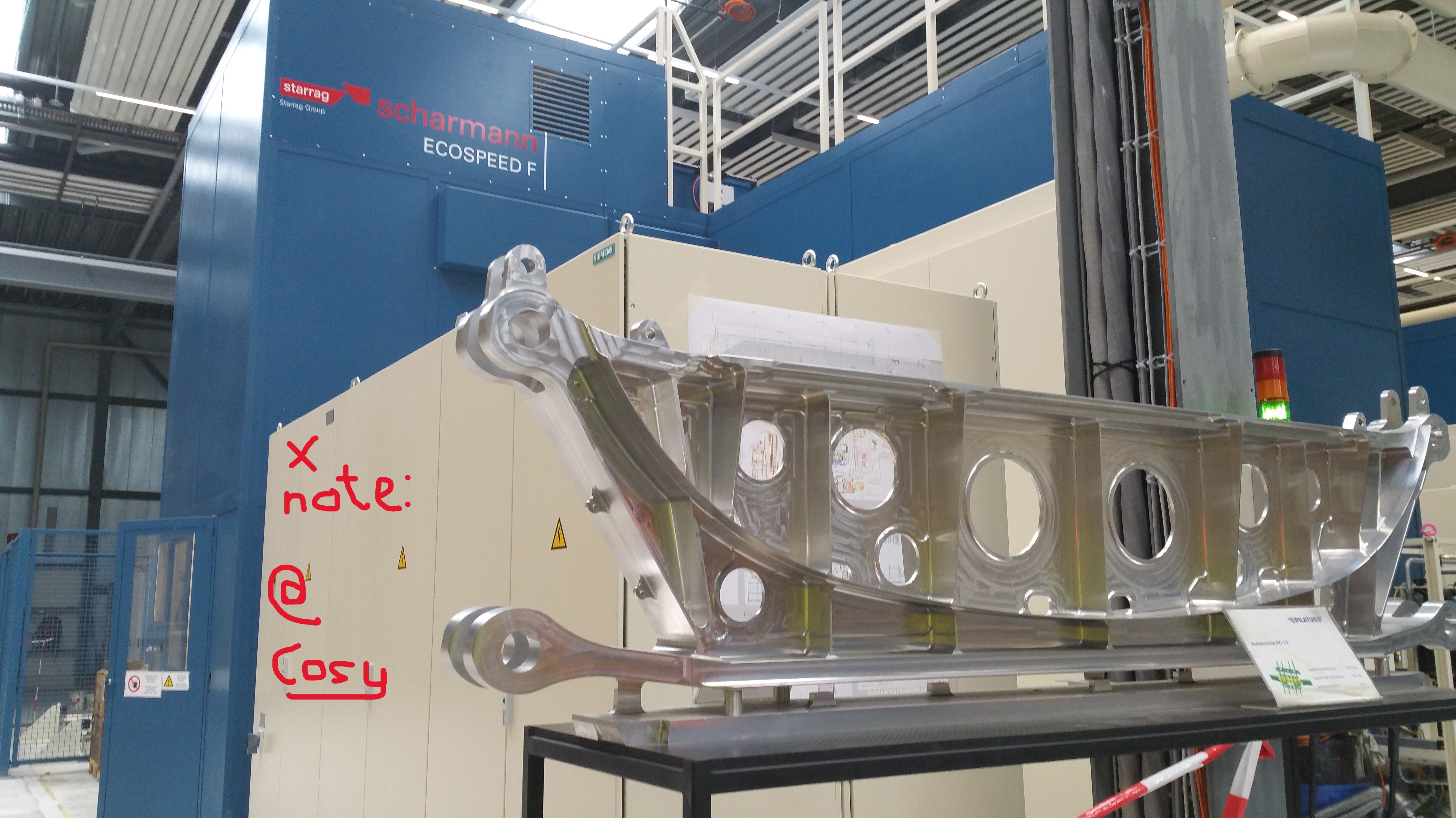

cosy Geschrieben 22. Februar 2024 Geschrieben 22. Februar 2024 (bearbeitet) Diese Maschine wird wohl nur noch Einzelteile-Wert haben (auch nicht zu verachten: einer der letzten NG, bestimmt top ausgerüstet) Die Flügel sind am absolut schwersten und solidesten Einzelteil befestigt, dem zentralen Rahmen: Dieses Teil ist aus einer Speziallegierung, die Rohlinge lässt Pilatus extra für sich herstellen, Es nimmt die Hauptkräfte der Flügel auf. Wenn ein Flügel abreisst, ist die ganze Struktur vermutlich gut für den Scrapper.. (Bild anlässlich eines Besuchs bei Pilatus- zu zeiten als man an einer Führung durch die Fabrikationsstrasse noch schamlos fotografieren durfte) Cosy Nachtrag: Nein, die Bearbeitung geschieht bei Pilatus. Die erhalten das Material als zugeschnittener Block pro Teil mit Zertifikaten. Ja, der Rohling als Block wird speziell thermisch behandelt, danach wird aus dem Vollen die Struktur (siehe Photo) mit dem CNC-Automaten gefräst. Das dauert lange (wenn ich mich recht erinnere sagten sie mehr als 1 Tag- nonstop). Wenn das Teil fertig ist wird es noch einen thermischen Zyklus durchlaufen, um Spannungen von der Bearbeitung im kristallinen Bereich zu egalisieren. Bearbeitet 22. Februar 2024 von cosy 1 3 Zitieren

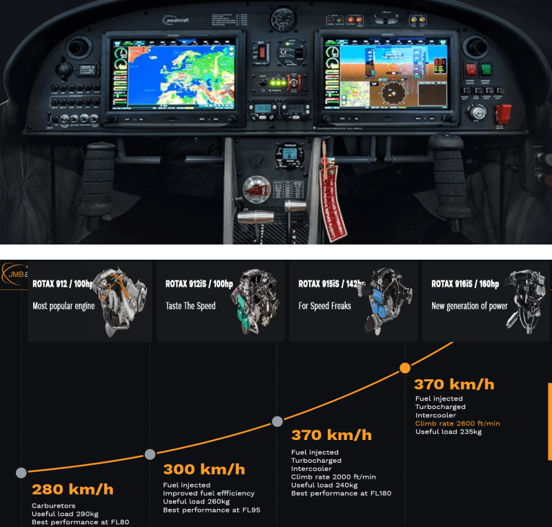

cosy Geschrieben 25. Februar 2024 Geschrieben 25. Februar 2024 (bearbeitet) 16 hours ago, LS-DUS said: Hier gibt es ein Video, wo so ein Übungsflug gezeigt wird. Die in diesem Instruktionsvideo gezeigte D-MCCH ist eine VL-3 mit Rotax 915iS (2000fpm Start-Steigleistung). Das Leistungs/Gewichtsverhätlnis, der nutzbare Geschwindigkeitsbereich sowie die aerodynamische Effizienz Drag-Koeffizient) übersteiten die Werte aller GA-Singles, die wir so kennen. siehe dazu auch mein Beitrag hier: Cosy Bearbeitet 25. Februar 2024 von cosy Zitieren
