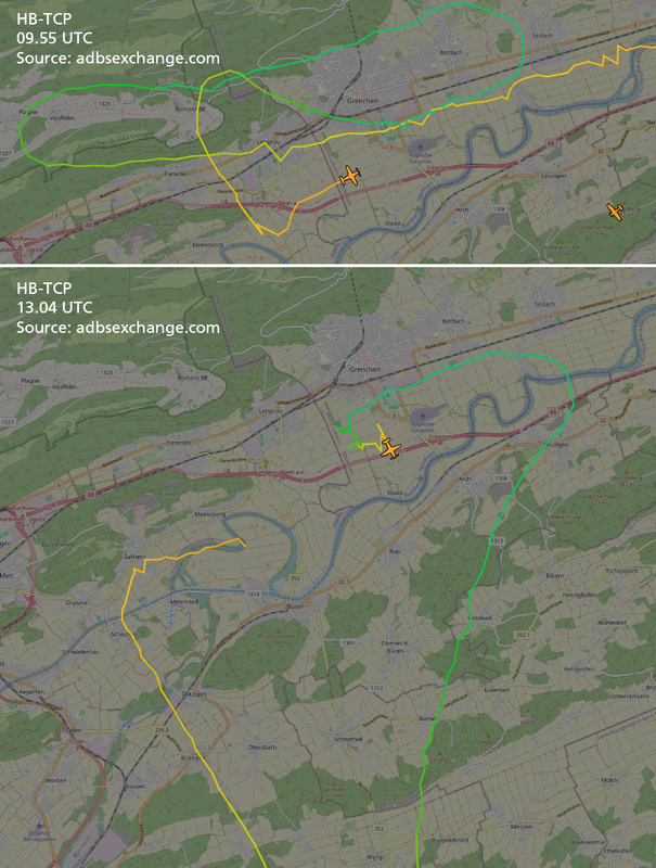

MurphyFlake Geschrieben 18. Februar 2024 Geschrieben 18. Februar 2024 Vor allem ist zu hoffen, dass sich der Pilot der PAC noch retten konnte. Wenn man sich den vorletzten und letzten Flug der HB-TCP anschaut, sieht man, dass sich der Vorfall vermutlich am Ende, oder sogar nach dem Jump Run ereignet haben muss. Stall eher nicht, da zu diesem Zeitpunkt die meisten oder alle Springer bereits abgesetzt wurden (Schwerpunktlage). Denkbar ist auch, dass sich bei einem Springer in der Türe unbeabsichtigt der Schirm geöffent und im Leitwerk verfangen hat. Die PAC hat die Türe relativ weit hinten und ein niedriges Höhenleitwerk. Das ist natürlich reine Spekulation. Gruss, Oliver Zitieren

Stef14-32 Geschrieben 18. Februar 2024 Autor Geschrieben 18. Februar 2024 37 minutes ago, MurphyFlake said: Wenn man sich den vorletzten und letzten Flug der HB-TCP anschaut, sieht man, dass sich der Vorfall vermutlich am Ende, oder sogar nach dem Jump Run ereignet haben muss. Das scheint plausibel, ja. Von der Meldung „dropping in progress“ bis eine Pilotin den Absturz meldete, vergingen 2.5 Minuten. Somit kann davon ausgegangen werden, dass die Springer planmässig raus sind und nicht, weil es da bereits ein Problem gab. Die Frage bleibt offen, ob der Absturz während des Drops verursacht wurde. Zitieren
Big0 Geschrieben 18. Februar 2024 Geschrieben 18. Februar 2024 (bearbeitet) Meine These zu diesem Unfall: exceeding manoeuvring speed Unten ein Video, der Pilot ist mir im Sommer mehrfach aufgefallen - mit seinen, meiner Meinung nach - ziemlich herausfordernden und riskanten Sturzflügen/Einflüge auf die Piste. Manöver in Grenchen Flugverfolgungsprotokoll der HB-TCP Innerhalb kurzer Zeit - ein erneuter tragischer Unfall in LSZG LG, Phil Bearbeitet 18. Februar 2024 von Big0 5 Zitieren

Dierk Geschrieben 18. Februar 2024 Geschrieben 18. Februar 2024 Bei den sonstigen "Sturzflügen" nach dem Drop wurden meist GS von 160-210 kts erreicht, mit Sinkraten von ca. 6000 ft/min. Diesmal war die Sinkrate schon kurz nach dem Absetzen deutlich höher und die GS ging kaum je über 120 kts hinaus, auch blieb der Flieger sozusagen in etwa "am gleichen Platz" d.h. er bewegte sich nicht wie sonst relativ konstant in eine Richtung, sieht für mich so aus als hätte das Problem schon bei einer relativ geringen Airspeed begonnen (die hohe Sinkrate wurde eher nicht durch Überschreiten der Manövergeschwindigkeit ausgelöst). Zitieren
Andreas Meisser Geschrieben 18. Februar 2024 Geschrieben 18. Februar 2024 (bearbeitet) vor 1 Stunde schrieb Dierk: die hohe Sinkrate wurde eher nicht durch Überschreiten der Manövergeschwindigkeit ausgelöst Woher willst du das wissen? Die in den Radaraufzeichnungen enhaltene GS ist ja immer nur die in die Horizontale "projizierte" Geschwindigkeit. Bei einem nahezu senkrechten Sinkflug kann die VNE deutlich überschritten sein, ohne dass dies in den Radardaten sichtbar wäre. Entweder bleib einer der Fallschirme beim Drop am Leitwerk hängen und hat es abgerissen, oder der Flieger verlor Teile wegen Überschreitens irgend eines Grenzwertes. Wenn ersteres zutreffen sollte, wird man es wohl intern bereits wissen. Gruss Andreas Bearbeitet 18. Februar 2024 von Andreas Meisser Ergänzung 4 1 Zitieren
