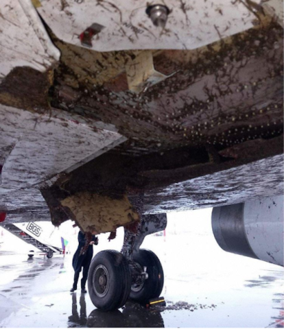

cloudcruiser228 Geschrieben 4. Februar Geschrieben 4. Februar In Vilnius ist ein A320 der Avion Express von Mailand kommend bei der Landung nach rechts ausgebrochen und von der RWY abgekommen. Es gab keine Verletzten. Allerdings scheint da eine ganze Portion Glück im Spiel gewesen zu sein. Bei 0:49 sieht es aus, als wäre die Maschine um Haaresbreite komplett nach rechts ausgebrochen / ins schleudern geraten. Runway war offenbar nass. 13 kt von der Seite, dazu evtl. Aquaplaning, Eis / Schnee auf der RWY. https://avherald.com/h?article=5147d9d5&opt=0 Zitieren

Frank Holly Lake Geschrieben 4. Februar Geschrieben 4. Februar (bearbeitet) Auch wenn das Fahwerk keine Schäden davon getragen hat, ich möchte nicht wissen, wieviel Dreck bei der Schubumkehr durch die TW gesaugt wurde. Im Video deutlich zu sehen . Da ist sicher auch was in die Brennkammern gelangt. Und die leading edge der Fansblades dürfen auch nicht mehr ganz Fabrikneu sein. im AVH steht ja, das Flugzeug wurde erheblich beschädigt. Hier ein etwas ausführlichres Video https://twitter.com/i/web/status/1754107432865800319 EYVI 031150Z 28013KT 6000 -DZ OVC003 05/04 Q0996 NOSIG= Grüße Frank Bearbeitet 4. Februar von Frank Holly Lake Zitieren

cloudcruiser228 Geschrieben 5. Februar Autor Geschrieben 5. Februar (bearbeitet) Gibt es da keine klare Regelung? Mein gesunder Menschenverstand sagt mir, dass die Maschine nach einer Runway Excursion aus hoher Geschwindigkeit asap gestoppt und die Treiber abgestellt werden müssen. Wie willst du in der ersten Reihe sicher aussschliessen, ob irgendwas die Tanks durchschlagen hat, oder ob eingesogene Teile dir gleich die Triebwerke in Brand setzen? Wirkt mir ziemlich sorglos und abgebrüht, in aller Ruhe ans Gate zu Rollen, nachdem ich gerade mit 150-200 Sachen durchs Erdreich gepflügt bin ... Bearbeitet 5. Februar von Patrick228 Zitieren

Dierk Geschrieben 5. Februar Geschrieben 5. Februar Schmeisst das Fahrwerk bei Landung auf "Graspiste" eigentlich Dreck nach vorne, vor die Turbinen? Weil ansonsten ja kein FOD möglich wäre? Schubumkehr nimmt ja die Strömung aus den Turbinen und leitet sie um, hat also erstmal nichts damit zu tun? Zitieren
sheckley666 Geschrieben 5. Februar Geschrieben 5. Februar Auch bei Schubumkehr wird doch vorne angesaugt, oder liege ich da falsch? 1 Zitieren
AirJon Geschrieben 5. Februar Geschrieben 5. Februar 39 minutes ago, Dierk said: Schubumkehr nimmt ja die Strömung aus den Turbinen und leitet sie um, hat also erstmal nichts damit zu tun? Doch hat sie. Die Luftströmung bei Umkehrschub kann so stark sein, das sie es schafft so weit nach vorne zu gelangen um dann direkt wieder eingesaugt zu werden. Natürlich mit allen Verschmutzungen die sie aufgenommen hat. Also wie hier das Erdreich. Auch aus diesem Grunde schreibt zum Beispiel Airbus vor, das man unter 70kt nicht mehr vollen Umkehrschub einsetzen soll in normaler Operation. Da ein ungeplantes verlassen der Bahn nicht normal ist, kann natürlich der Umkehrschub bis stillstand eingesetzt werden, allerdings mit allen Nachteilen für das Triebwerk. Jonas 4 Zitieren

freak0815 Geschrieben 7. Februar Geschrieben 7. Februar Das klingt als ob es eine Anweisung von Airbus gäbe, die nach Offroad-Driften ein gründliches Durchblasen der Triebwerke erfordert. Es wäre durchaus eine Erwägung wert gewesen, sofort nach Stillstand die Triebwerke abzuschalten um nicht weiteren Schaden zu erzeugen. Für Feld- und Ackerarbeit gibt es geeignetere Geräte. Zitieren
Frank Holly Lake Geschrieben 7. Februar Geschrieben 7. Februar (bearbeitet) Ich könnte mir vorstellen, dass der Dreck sich auf die Bremsen gelegt hat und dadurch die Räder nach lösen der Bremse nicht so frei rollten wie normal. Und vieleicht stand das rechten Haupffahrwerk noch neben der Piste? Man müsste wissen, ob hier die Piloten mit dem Ruder eingegriffen haben. Normaler weise wird die Crew bei Seitenwind gegensteuern. Ein tiefe Wasserfläche auf einer Seite oder ein technisches Problem odr Pilotenfehler? Mal sehen was ein Bericht dazu dann feststellt. Zumindest ist es den Piloten gelungen, die Maschine selbstständig wieder zurück auf die Bahn zu holen. Ich bin mir sicher, dass dei bei den Wettervehältnissen die Maschine tief eingesunken wäre neben der Landebahn. Die Bergung wäre sicher nicht einfach geworden. Aber klar, ein wenig Glück war auch dabei, der Abzweig kam kurz vor dem Stillstand genau zum richtigen Moment. Grüße Frank Bearbeitet 7. Februar von Frank Holly Lake Zitieren

DaMane Geschrieben 7. Februar Geschrieben 7. Februar (bearbeitet) Am 5.2.2024 um 16:47 schrieb AirJon: ............................... Da ein ungeplantes verlassen der Bahn nicht normal ist, kann natürlich der Umkehrschub bis stillstand eingesetzt werden, allerdings mit allen Nachteilen für das Triebwerk. Jonas Wobei sich da die Frage stellt, was damit gewonnen wurde? Mußte man noch vor einem Hindernis abbremsen? Ich sehe keines. Mit Zero-Thrust ausrollen lassen, wäre sich die geringste Energieeinwirkung auf das Flugzeug gewesen. Gruß Manfred Bearbeitet 7. Februar von DaMane Zitieren
DaMane Geschrieben 7. Februar Geschrieben 7. Februar Am 5.2.2024 um 16:33 schrieb sheckley666: Auch bei Schubumkehr wird doch vorne angesaugt, oder liege ich da falsch? Ich dachte, bei Jet-Triebwerken wird immer durch den Einlass eingesaugt, und der liegt normlerweise vorne. Die Turbine ändert ja nicht ihre Laufrichtung, nur der Luftstrom wir umgelenkt. Gruß Manfred Zitieren
