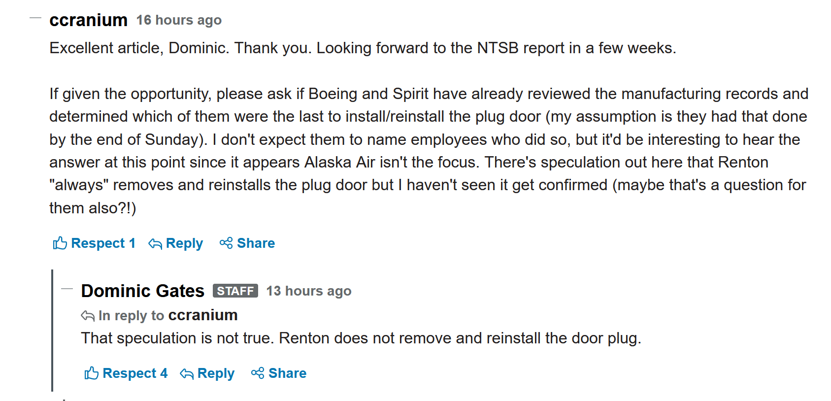

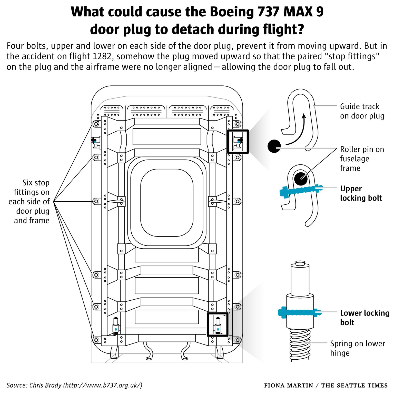

spornrad Geschrieben 11. Januar Geschrieben 11. Januar (bearbeitet) Ein Seattle-Times Artikel von Dominik Gates erklärt die Funktion der vier fehlenden Sperrbolzen. In den Kommentaren sagt Gates ausdrücklich, dass der door-plug von Spirit Aerosystems installiert wird und von Boeing in Renton nicht angefasst ausgebaut wird. Offensichtlich versagt hier die Montageprozedur QA/QS zwischen Zulieferer und Endmontierer, denn der Plug wird von Boeing wohl auch nicht mehr vor Montage der Innenverkleidung überprüft. Bearbeitet 11. Januar von spornrad neue Infos 2 Zitieren

spornrad Geschrieben 11. Januar Geschrieben 11. Januar (bearbeitet) Jetzt wirds wild. Boeing überprüft in Renton offensichtlich doch die door-plugs und stellt die ein. Boeing hat dabei in der Unfallmaschine lose Bolzen am door-plug gefunden und angezogen. Aber auf der anderen Seite, gegenüber dem späteren Loch! https://theaircurrent.com/aviation-safety/undamaged-plug-exit-on-alaska-max-9-had-fasteners-tightened-during-assembly/ Boeing-CEO David Calhoun räumte in einem Interview am Mittwoch Verantwortung ein... "Wir werden nicht mit dem Finger auf andere zeigen", fügte er in Bezug auf Spirit AeroSystems hinzu. "Denn ja, es ist deren Montage entgangen, aber danach ist es auch bei uns übersehen worden. Wir sitzen also alle im selben Boot." Sieht also so aus, als hätten die ein Teil des Pfuschs gefunden und schnell mal korrigiert, aber eben nicht alles. Das wird interessant für die Untersuchung, die FAA gestern gegen Boeing eingeleitet hat. Gespannt darf man sein, wie lange das Grounding anhält und ob es bei den -9 Maxen bleibt. Bearbeitet 11. Januar von spornrad Zitieren
