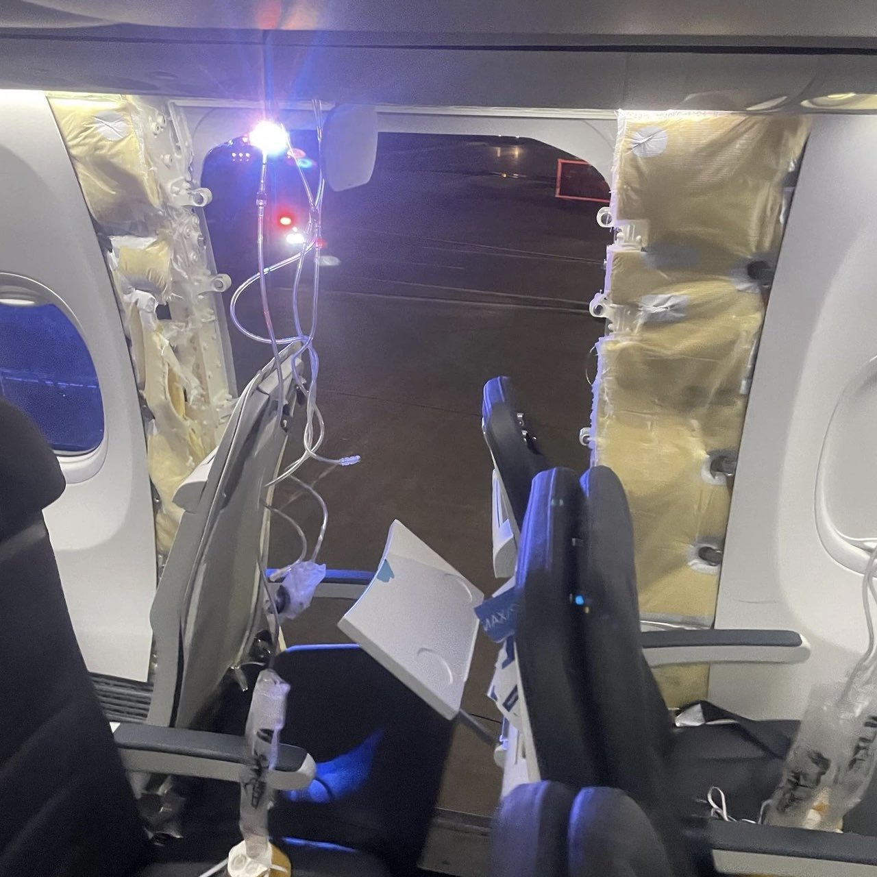

conaly Geschrieben 6. Januar Geschrieben 6. Januar Das war auch kein Teil des Rumpfs sondern eine Blindtür, quasi ein Verschluss für den an der Stelle befindlichen optionalen Notausgang. Wurde wohl nicht ordentlich genug befestigt. Zitieren

HB-ERO HB653 Geschrieben 6. Januar Geschrieben 6. Januar Man kann das zusammen mit dem Notausgang weggeflogene Teil in Anlehnung an den Bau auch Zarge oder Türrahmen nennen. Hier hat es zusätzlich die Aufgabe, die aus den auf den Rumpf einwirkenden Kräfte resultierenden Spannungen mitaufzunehmen. Auf grösserer Höhe wäre mit hoher Wahrscheinlichkeit ein direkt neben dem Emergency Door sitzender Pax „hinausgeblasen“ worden. Wäre nicht der erste solche Fall. Weshalb vorläufig nur die betroffene Airline mit einem Grounding reagiert, bleibt schleierhaft, wie so vieles bei Boeing Produkten. Gruss Bert 1 Zitieren
Frank Holly Lake Geschrieben 6. Januar Geschrieben 6. Januar (bearbeitet) Gut das da keiner aus dem Flugzeug geblasen wurde. Sogar das Sitzkissen der Lehne vom Sitz ist raus gerissen worden. Da hat es wohl ein Produktionsproblem gegeben. Grüße Frank https://avherald.com/h?article=51354f78&opt=0 https://avherald.com/img/alaska_b39m_n704al_portland_240105_2.jpg ? 5.01.2024 | Alaska Airlines | N704AL | Boeing 737-9 Max | AS-1282 | Flug Portland nach Ontario| Notlandung nach Start durch Beschädigungen an Fenster und Rumpf Grüße Frank https://cdn.dimsumdaily.hk/wp-content/uploads/2024/01/06173808/GDIUJTRXIAAJSRP.jpg Bearbeitet 6. Januar von Frank Holly Lake Zitieren
Peter3 Geschrieben 6. Januar Geschrieben 6. Januar 4 hours ago, Roland Grunder said: Sollte bei einem Druckabfall nicht eher Luft aus dem Flugzeug strömen? Klar strömt die Luft während des Druckabfalls hinaus. Aber wenn dann der Druck ausgeglichen ist, was wohl bei einem derartigen Loch schnell passiert, gibt es für den Rest des Fluges für die hinter dem Loch sitzenden Passagiere durchaus Luft, die hineinströmt. Das ist dann wie ein offenes Fenster beim Auto, aber mit höherer Geschwindigkeit. Das war wohl gemeint. Gruss Peter Zitieren

spornrad Geschrieben 6. Januar Geschrieben 6. Januar (bearbeitet) FAA hat die -9 weltweit per EAD gegrounded zur Inspektion der Panels (dauert 6-8h) Bearbeitet 6. Januar von spornrad 2 Zitieren

Frank Holly Lake Geschrieben 6. Januar Geschrieben 6. Januar (bearbeitet) vor 9 Minuten schrieb Himmelsstürmer: Mein Fehler, vielen Dank. In der Hektik den falschen Buchstaben gedrückt (obwohl selber links im Flieger sitzend ). Bzgl. des Groundings und der "required inspection": wie wird denn die Montage dieser "Fake-Door" überprüft? Sämtliche Bolzen etc sind doch überlackiert? Ist das von innen durch Entfernen der Inneneinrichtung, Dämmung etc. so einfach machbar? Auf dem Bild siehst Du ja noch die Aufnahmen der Tür. Das sind 8 Bolzen, wenn ich mich richtig erinnere. (4 siehst Du oben im Bild) Die Halterungen sind noch am Rahmen dran. Ich denke, hier gibt es ein Problem mit den Bolzen. Die Aufnahnen sind leer, da sehe ich keine Schraubenreste mehr drin. Ich sehe hier nicht die Struktur als Problem, sondern eher die Bolzen oder deren Unterlegscheiben. Also ein Problem was nicht vorkommen sollte, aber sich relativ leicht beheben lassen wird. Grüße Frank Bearbeitet 6. Januar von Frank Holly Lake Zitieren

conaly Geschrieben 6. Januar Geschrieben 6. Januar (bearbeitet) Gegrounded sind wohl nicht alle, sondern laut FAA 171 (von etwas über 200) MAX9. Vermute, das sind alle die, die dort keine Tür sondern eben diese Blinddeckel. In den USA sind das alle Airlines mit MAX9 (United, American, Alaska), dazu noch COPA aus Panama und Aeromexico aus Mexiko. In Europa und Asien hat einzig Turkish Airlines dort die gleichen Blinddeckel, wie die Amerikaner, alle anderen Nutzer der MAX9 (Flydubai, Corendon, Iceland Air und SCAT) haben dort eine echte Tür. Bearbeitet 6. Januar von conaly Zitieren
Lubeja Geschrieben 6. Januar Geschrieben 6. Januar vor 13 Minuten schrieb conaly: In Europa und Asien hat einzig Turkish Airlines dort die gleichen Blinddeckel, wie die Amerikaner, alle anderen Nutzer der MAX9 (Flydubai, Corendon, Iceland Air und SCAT) haben dort eine echte Tür. Wollte eben schreiben, die Icelandair hätte auch die Deckel, aber anscheinend gibt es auch die Möglichkeit, eine reguläre Tür zu nehmen und diese stillzulegen. Ein Notausgang haben die aber ebenfalls nicht. Man sollte aber doch annehmen können, dass diese Plugs ähnlich wie eine Tür durch den Kabinendruck gesichert werden? Da müsste der Plug selber kollabiert sein? Zitieren
conaly Geschrieben 6. Januar Geschrieben 6. Januar (bearbeitet) vor 8 Minuten schrieb Lubeja: Wollte eben schreiben, die Icelandair hätte auch die Deckel, aber anscheinend gibt es auch die Möglichkeit, eine reguläre Tür zu nehmen und diese stillzulegen. Ein Notausgang haben die aber ebenfalls nicht. Jo, die Möglichkeit gibts, das geht übrigens auch bei den Overwing-Exits. Hab das erstmals bei einem Saudia A320 erlebt, wo zwei von vier Overwing-Exits nicht genutzt wurden und in der Kabine diese hinter der Verkleidung versteckt waren. Bei Iceland Air wäre meine Vermutung, dass der Leasinggeber (alle MAX9 sind geleast) diese lieber mit Tür haben will um so bei einem möglichen Leasingnehmerwechsel flexibler auf Kundenwünsche reagieren zu können. Eine MAX9 mit Tür ist zwar etwas schwerer, kann aber wenn nötig mehr Passagiere aufnehmen. Und wenn nicht, dann macht man eben ein Stück Verkleidung ohne Tür ran. Bearbeitet 6. Januar von conaly Zitieren

conaly Geschrieben 6. Januar Geschrieben 6. Januar https://drs.faa.gov/browse/excelExternalWindow/DRSDOCID122693486620240106201913.0001?modalOpened=true Die Emergency Airworthiness Directive (EAD) wurde nun veröffentlicht. Wie ich bereits vermutet hatte betrifft diese nur die MAX9 mit Blinddeckel statt Tür: Zitat This AD applies to The Boeing Company Model 737-9 airplanes, certificated in any category, with a mid cabin door plug installed. Zitieren
