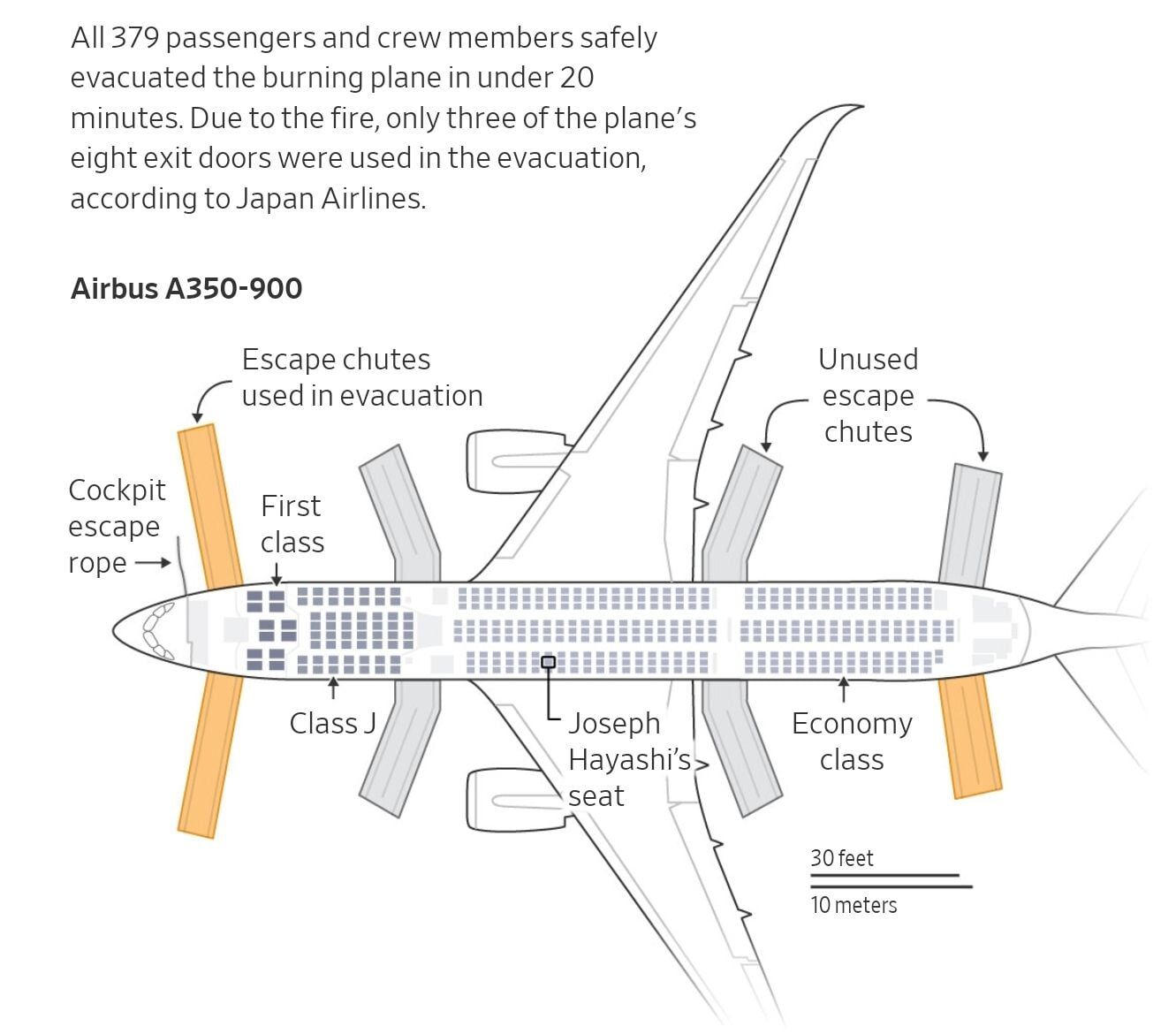

MurphyFlake Geschrieben 3. Januar 2024 Geschrieben 3. Januar 2024 (bearbeitet) 1 hour ago, spornrad said: (...) Der Rumpf hielt den Flammen während der 18 Minuten stand, die zwischen dem Aufsetzen des Flugzeugs um 17:47 Uhr und dem Verlassen des Flugzeugs durch die letzte Person um 18:05 Uhr vergingen, sagte Yasuo Numahata, ein Sprecher der Japan Airlines, (...) 17 Minuten vergingen für die vollständige Evakuierung des A350? Das scheint mir eine sehr lange Zeit. Insb. da das Flugzeug in Brand befand, und sich die Kabine mit Rauch füllte. Ich dachte, für die Zulassung von Grossraumflugzeugen gelten folgende Anforderungen gemäss EASA/FAA 25.803: Evakuierung aller Passagiere über 50% der Notausgänge (im Fall der A350 = 2 Ausgänge/Rutschen) innerhalb von 90 Sekunden. Und Airbus hatte dies 2014 im Rahmen der A350 Zertifizierung demonstriert. https://www.aerosociety.com/news/gone-in-90-seconds/ Gruss, Oliver Bearbeitet 3. Januar 2024 von MurphyFlake Zitieren
spornrad Geschrieben 3. Januar 2024 Geschrieben 3. Januar 2024 (bearbeitet) 1 hour ago, MurphyFlake said: Evakuierung aller Passagiere über 50% der Notausgänge (im Fall der A350 = 2 Ausgänge/Rutschen) innerhalb von 90 Sekunden... Der A350 hat acht Notausgänge / Rutschen. Die Crew konnte nur drei davon (38%) benutzen. Die beiden vorderen Rutschen waren extrem flach und die hintere Rutsche gefährlich steil, was alles die Evac verlangsamt. Die 18 min beinhalten das Ausrollen / Rutschen, Beurteilung der Situation mit Flugzeug in Flammen (wo brennt es, wo bläst der Wind Flammen/Rauch hin, Nose gear down, Engine 2 running...), Öffnung der Ausgänge, Instruktion der Passagiere. Die haben einen extrem guten Job gemacht, Panik vermieden und nur die sicheren drei Ausgänge geöffnet. Ich denke, das wird für Jahre ein Beispiel für gelungene Evakuierung in einer Extremsituation bleiben. Bearbeitet 3. Januar 2024 von spornrad 2 2 Zitieren

spornrad Geschrieben 3. Januar 2024 Geschrieben 3. Januar 2024 (bearbeitet) Im WSJ ist ein längerer Artikel, die haben JAL zum Ablauf der Evakuierung befragt. Auszüge: In Tests müssen Flugzeughersteller nachweisen, dass sie ein Flugzeug in 90 Sekunden evakuieren können. Das wirkliche Leben ist normalerweise schwieriger. In diesen 18 Minuten zwischen 17:47 und 17:47 Uhr und 18:05 Uhr am Dienstag ging am Flughafen Haneda in Tokio einiges schief. Es dauerte mehrere Minuten, bis sich die Türen des Flugzeugs der Japan Airlines öffneten. Das Interkom funktionierte nicht. Die meisten Evakuierungsrutschen waren nicht verfügbar... Japan Airlines sagte, es habe einige Zeit gedauert, die Türen zu öffnen, da die Flugbegleiter zunächst die Bestätigung des Piloten benötigten, dass das Flugzeug vollständig zum Stillstand gekommen sei, und sie mussten prüfen, ob eine Evakuierung sicher sei. Letztlich, so die Fluggesellschaft, seien nur drei der acht Rutschen genutzt worden, weil vor den anderen Türen Feuer brannte und es nicht sicher gewesen wäre, sie zu öffnen. Flugbegleiter öffneten nach Rücksprache mit dem Piloten die beiden Vordertüren – jeweils eine auf der rechten und der linken Seite des Flugzeugs. Eine zusätzliche Tür im linken hinteren Bereich wurde von Cabin Crew ohne die Erlaubnis des Piloten geöffnet, weil ein Ausfall des Kommunikationssystems eine Rücksprache unmöglich machte, teilte die Fluggesellschaft mit. Kudos für die gesamte Crew. Die haben - trotz Ausfall des Intercom - eine Menge richtige Entscheidungen getroffen, wie ich glaube. Vor allem die Flugbegleiterin hinten verdient einen Orden... Bearbeitet 3. Januar 2024 von spornrad 1 Zitieren

Dierk Geschrieben 4. Januar 2024 Geschrieben 4. Januar 2024 Es war für jeden sofort ersichtlich, dass zwei Brandherde bestehen - sowohl die Dash als auch der Airbuss standen in Flammen. Wenn 50% der Notrutschen benutzt werden, soll eine Evakuierung in 90 Sekunden möglich sein. Es wurden 38% der „Rutschkapazität“ eingesetzt. Somit wäre es innerhalb von 2 Minuten möglich, die Passagiere zu evakuieren. Es hat jedoch offenbar erheblich länger gedauert. Und schließlich: die SOP, die Strobes, Landelicht usw. beim Auflinieren ausgeschaltet zu lassen und erst beim T/O Run einzuschalten, ist doch äusserst dämlich. Der Tower hätte ein eingeschaltetes Landelicht der Dash wohl bemerkt, wenn aus dem Fenster geschaut worden wäre, und es hätte eine Chance für ein Go-Around gegeben, weil das Landelicht die Runway vor der Dash ausgeleuchtet hätte, was zusammen mit den Strobes auf die Präsenz eines Flugzeugs hingewiesen hätte. Damit wäre zwar der Unfall nicht sicher verhindert worden, aber die Wahrscheinlichkeit seines Auftretens wäre etwas geringer gewesen, weil zwei weitere Käsescheiben hinzugekommen wären. Zitieren

Gulfstream Geschrieben 4. Januar 2024 Geschrieben 4. Januar 2024 Es war für jeden sofort ersichtlich, dass zwei Brandherde bestehen - sowohl die Dash als auch der Airbuss standen in Flammen. Wenn 50% der Notrutschen benutzt werden, soll eine Evakuierung in 90 Sekunden möglich sein. Es wurden 38% der „Rutschkapazität“ eingesetzt. Somit wäre es innerhalb von 2 Minuten möglich, die Passagiere zu evakuieren. Es hat jedoch offenbar erheblich länger gedauert. Und schließlich: die SOP, die Strobes, Landelicht usw. beim Auflinieren ausgeschaltet zu lassen und erst beim T/O Run einzuschalten, ist doch äusserst dämlich. Der Tower hätte ein eingeschaltetes Landelicht der Dash wohl bemerkt, wenn aus dem Fenster geschaut worden wäre, und es hätte eine Chance für ein Go-Around gegeben, weil das Landelicht die Runway vor der Dash ausgeleuchtet hätte, was zusammen mit den Strobes auf die Präsenz eines Flugzeugs hingewiesen hätte. Damit wäre zwar der Unfall nicht sicher verhindert worden, aber die Wahrscheinlichkeit seines Auftretens wäre etwas geringer gewesen, weil zwei weitere Käsescheiben hinzugekommen wären.Dierk, Andreas hat das weiter oben schön beschrieben - das muss nachts ein Lichtermeer sein, insb. bei grossen Airports, macht für mich Sinn. Man könnte höchstens daraus lernen, dass die Beleuchtung geändert werden müsste....Markus Gesendet von meinem SM-S916B mit Tapatalk Zitieren

CFM Geschrieben 4. Januar 2024 Geschrieben 4. Januar 2024 vor 3 Stunden schrieb Dierk: Wenn 50% der Notrutschen benutzt werden, soll eine Evakuierung in 90 Sekunden möglich sein. Es wurden 38% der „Rutschkapazität“ eingesetzt. Somit wäre es innerhalb von 2 Minuten möglich, die Passagiere zu evakuieren. Es hat jedoch offenbar erheblich länger gedauert. Die 90 Sekunden bei der Zertifizierung kann man mit einer echten Evakuierung nicht vergleichen. Fred 1 Zitieren
