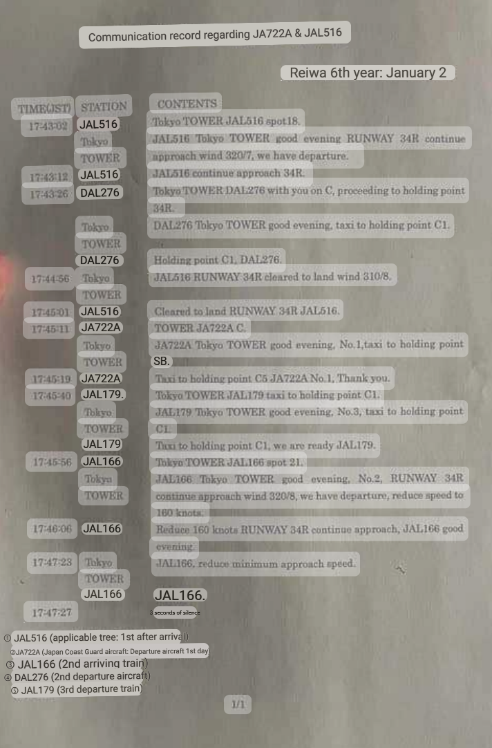

Frank Holly Lake Geschrieben 2. Januar 2024 Geschrieben 2. Januar 2024 (bearbeitet) Laut Funkverkehr , wenn ich das richtig verstanden habe, hatte die Jal eine Landegenehmigung und diese auch zurückgelesen. Die DHC8 Guard hatte Anweisung an der Kreuzung C5 zu halten. (das ist Beginn der Landepiste) Danach war nichts mehr im Funk zu hören. Nach Zeugeaussagen ist die DHC8 auf die Piste gerollt, hat sich ausgerichtet für den Start. Und ist ca 45 Sekunden auf der Piste ih Höhe C5 stehen geblieben. Der A350 landete und hat wohl die andere Maschine auf der Bahn nicht gesehen, ist kurz nach dem aufsetzten drüber gerollt, mit hohem Tempo. Laut ATC-Aufzeichnungen wurden die JL-516 sowie eine Reihe anderer Flugzeuge, die die Landebahn 34R verließen, auf die Tower-Frequenz von 118,725 MHz übergeben. Die Küstenwache DH8C wurde jedoch auf die Tower-Frequenz von 124,350 MHz übergeben. Als JL-516 im Anflug an den Tower übergeben wurde, wurde ihm vom Tower gesagt, er solle „den Anflug fortsetzen“, etwa 90 Sekunden später gab der Tower dem Flugzeug die Landefreigabe. Mal sehen was die Ermittlungen ergeben. Grüße Frank Bearbeitet 3. Januar 2024 von Frank Holly Lake 3 Zitieren

MartinM Geschrieben 3. Januar 2024 Geschrieben 3. Januar 2024 Was ich aus dem Australischen Fernsehen höre, so war die Dash8 angewiesen am Runway holding Point zu halten, befand sich aber auf dem Runway was nicht hätte sein sollen. Zitieren

MartinM Geschrieben 3. Januar 2024 Geschrieben 3. Januar 2024 (bearbeitet) So, das Transcript ist raus. Bilder anhänge geht ja nicht, aber ich fasse es kurz zusammen auf die wesentlichen Zeilen Zitat 17:43 DAL276 Tokyo TOWER DAL276 with you on C proceeding holding point runway 34R 17:43 TOWER DAL276 Tokyo TOWER good evening taxi to holding point C1 17:43 DAL276 holding point C1 DAL276 17:44 TOWER JAL516 Runway 34R cleared to land wind 310/08 17:45 JAL516 cleared to land runway 34R JAL516 17:45 JA722A TOWER JA722A C 17:45 TOWER JA722A Tokyo TOWER good evening no1 taxi to holding point C5 17:45 JA722A taxi to holding point C5 JA722A no1 thank you ... Es kam leider kein weiterer Funkspruch von den relevanten Maschinen Bearbeitet 3. Januar 2024 von MartinM 1 Zitieren

spornrad Geschrieben 3. Januar 2024 Geschrieben 3. Januar 2024 (bearbeitet) Das Transkript des Funkverkehrs mit den japanischen Erläuterungen (automatisch wirr) übersetzt, aber man kann ahnen was gemeint ist. So wie es aussieht hatte JA722A nur eine Freigabe für Taxi zum Holding point C5. Glasklare Instruktion und zurückgelesen. Interessant: wenn das auf derselben Towerfrequenz war, war der Erstruf von JA722A einige Sekunden nach der Landefreigabe für JAL516. Das könnte zu einem falschen mentalen Bild bei den Piloten der JA722A beigetragen haben. JAL516 arrival no. 1 JA722A departure no. 1 JAL166 arrival no. 2 DAL276 departure no. 2 JAL 179 departure no. 3 Bearbeitet 3. Januar 2024 von spornrad 1 Zitieren
