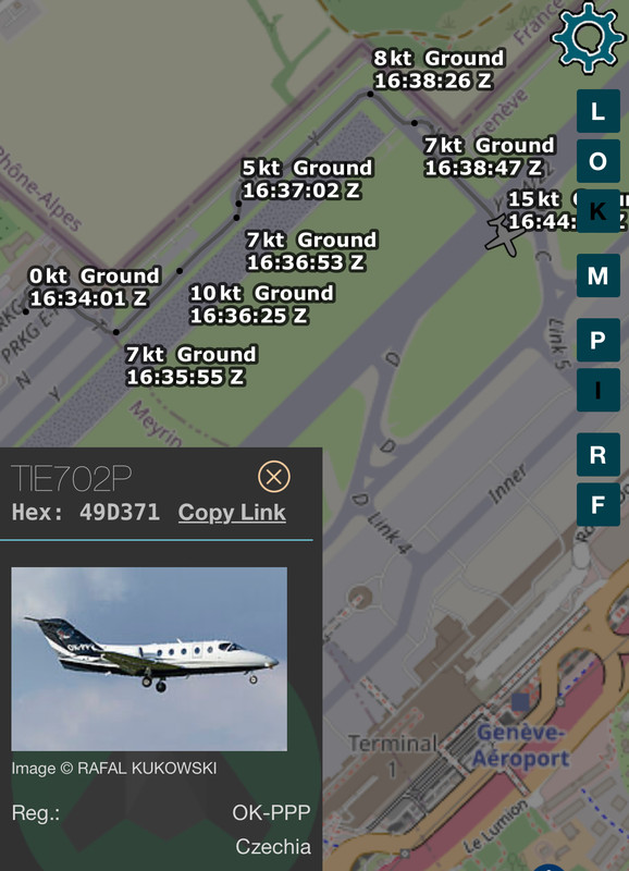

und hier

Nur eine Hypothese ohne lokale Kenntnisse: was kann passieren, wenn ein intersection takeoff von den Piloten nicht akzeptiert wird und die Anweisung kommt, via Taxiway C die Piste zu verlassen (evtl bei schlechter Sicht)?
Kann es sein, dass dann geradeaus gerollt wird ohne zu realisieren, dass man einen ´Haken’ rollen muss um in C einzubiegen?
Für mich sieht es so aus , als wenn der Pilot dachte, er könne geradeaus zu C  rollen, den Versatz nicht gesehen hat. Fürs bremsen war es, als er es erkannte, wohl  zu spät.
Viel Tempo, beim von der Bahn fahren, war es nicht, das Heck war ja noch über der Piste.
Könnte natürlich auch sein, das die Bugradsteuerung defekt ging genau in dem Moment?
Warum er kurz vor dem Unfall von 7 auf 15 Knoten beschleunigt hat, ist unklar, hat er die Kurve nicht mehr bekommen?

vor 18 Stunden schrieb ursmunger:
Stimmt, daran habe ich nicht gedacht, weil ich es gewohnt bin, so gut wie immer von Y oder Z zu starten, wenn wir auf dem Nord-Apron geparkt sind.
Da könnte es sehr gut sein, dass sie mehr Bahnlänge (nasse Bahn) gebraucht haben, diese Beech 400/Nextant 400 ist keine Rakete in Sachen Performance.
