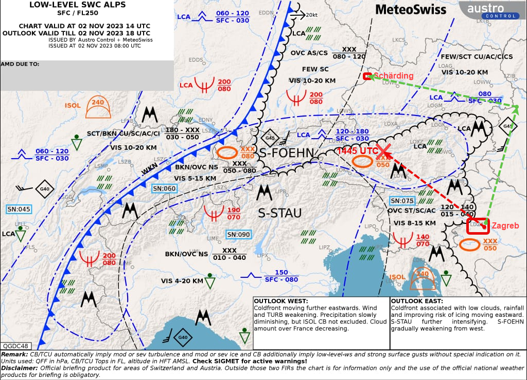

tuxian Geschrieben 8. November 2023 Geschrieben 8. November 2023 Dankenswerterweise habe ich die angeforderten SWC Charts nun erhalten, Kosten sind dafür keine entstanden Mich persönlich hätte die starke Turbulenz und Vereisung bis FL200 abgehalten selbst IFR an diesem Tag diese Strecke zu fliegen. Meine Schmerzgrenze bezüglich Vereisung liegt bei ca. FL140 (oberes Limit) weil ich da mit der DA42 noch deutlich drüber komme (mit Reserven) aber nur wenn keine starke Vereisung vorhergesagt ist. VFR wären für mich alleine schon die tiefen Untergrenzen ein Ausschlussgrund gewesen. Vor Leewellen werde ich zukünftig auch mehr Respekt haben. Ende Oktober, bei deutlich besserem Wetter ging es mit einer DA40 nördlich von Graz 2 Minuten lang nur bergab und wir haben trotz 92% Leistung ca. 600ft Höhe verloren. Da wir vorher ausreichend Höhe aufgebaut hatten war es kein Problem aber trotzdem habe ich nun vor leer Leewellen noch mehr Respekt. Am 2.11. waren alleine schon die Windverhältnisse vermutlich vielfach schlimmer. Mein Flug von Ende Oktober: SWC Charts vom 02.11.: 1 Zitieren
wendezeiger Geschrieben 8. November 2023 Geschrieben 8. November 2023 Danke für die SWC, grossflächig eingehüllte Berge, "mittlere" Vereisung (ist schon viel, wenn man kein Airliner ist) bis mindestens FL180, dazu Leewellen... wirklich schlechte Bedingungen. Aussenrum wäre wohl besser gewesen - oder gar nicht fliegen an dem Tag. Ist Slowenien vielleicht Luftraum/ATC- und Flugplantechnisch günstiger, und man wollte sich nicht mit Ungarn auseinandersetzen? Ist vielleicht die Schweizer Sicht, innerhalb der EU sollte das doch alles einfach sein? Zitieren
