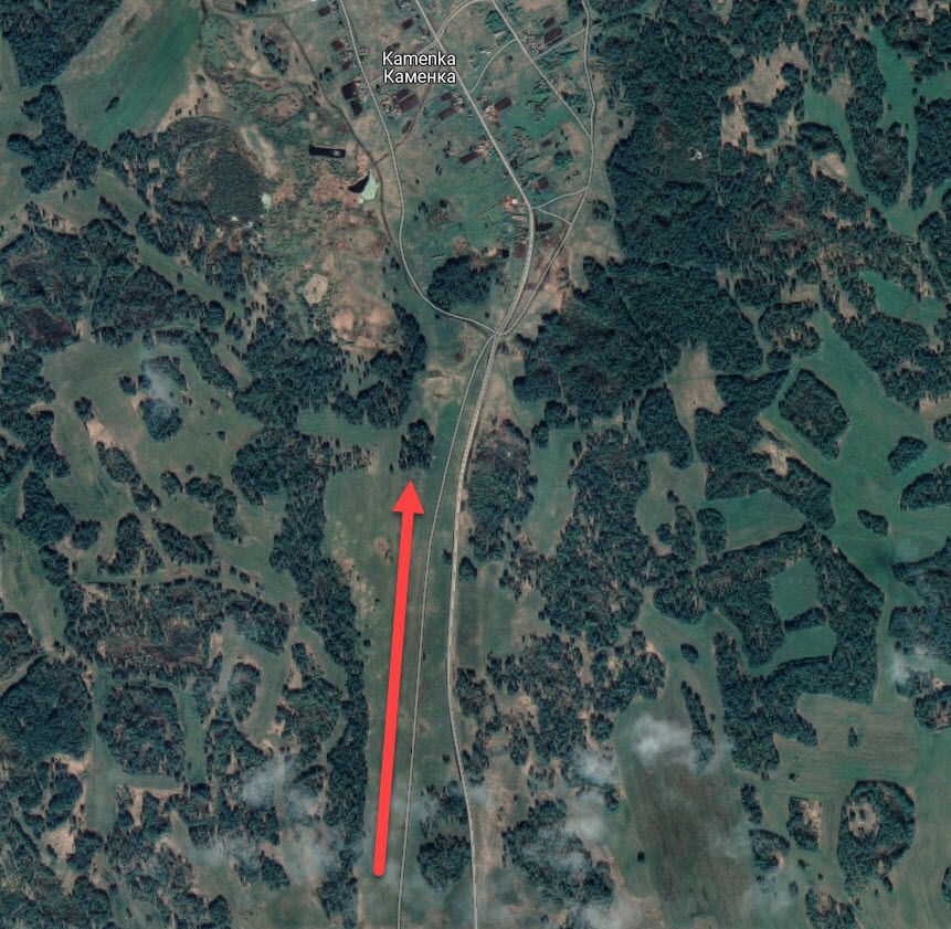

conaly Geschrieben 12. September 2023 Geschrieben 12. September 2023 (bearbeitet) Bisher noch wenige westliche Meldungen aber mehrere russische Nachrichtenagenturen melden eine Notlandung eines Ural Airlines A320 (RA-73805, ex VP-BMW) in einem Feld in Sibirien, angeblich wegen Hydraulikproblemen. Die Maschine war auf der Route Sochi-Omsk als U61383 unterwegs. Der Anflug auf Omsk wurde abgebrochen, laut Passagierberichten wegen schlechten Wetters und wurde nach Novosibirsk diverted. Auf halbem Weg dahin zeigt Flightradar24 dass der Squawk auf 7700 geändert wurde und die Maschine in den Sinkflug ging. Es folgte eine Außenlandung, bei der die Maschine anscheinend weitgehend intakt geblieben ist und glücklicherweise alle Passagiere und Crewmitglieder überlebt haben. Links: https://aviation-safety.net/wikibase/345450 https://crisis24.garda.com/alerts/2023/09/russia-ural-airlines-flight-u61383-makes-emergency-landing-in-novosibirsk-region-the-morning-of-sept-12 https://www.rbc.ru/society/12/09/2023/64ffda599a7947c64df35ecd?ysclid=lmfw4bxqsb910758518 Bilder und Videos: https://twitter.com/JanR210/status/1701460034817830980 https://twitter.com/Yirina77/status/1701463638123348207 https://twitter.com/jirik957/status/1701463416420839444 https://twitter.com/nexta_tv/status/1701469270884921628 https://twitter.com/FilipHorky/status/1701471180903878684 Nachtrag: Inzwischen berichten auch Avherald und Aviation-Safety. https://avherald.com/h?article=50e4701a&opt=0 https://aviation-safety.net/wikibase/345450 Bearbeitet 12. September 2023 von conaly 1 1 Zitieren

conaly Geschrieben 12. September 2023 Autor Geschrieben 12. September 2023 (bearbeitet) Ich spekuliert mal: Es wurde berichtet, dass die Maschine Hydraulikprobleme hatte und dadurch kein Nose Gear Steering vorhanden war, die Fotos zeigen dazu die offenen Gear Doors. Das deutet recht eindeutig auf einen Ausfall des grünen Hydrauliksystems hin. In Omsk konnte oder wollte man so nicht landen, daher hat man sich für den Divert nach Novosibirsk entschieden. Durch das ausgefallene grüne Hydrauliksystem konnte dabei das Gear aber nicht eingefahren werden und musste daher recht langsam (darauf deuten die ADS-B-Daten hin – Ground Speed auf FL180 im Cruise nach UNNT: 260kts) weiterfliegen. Die führte zu einem massiv erhöhten Spritverbrauch (laut FCOM 3.02.32 P2 um den Faktor 2,8). Dieser wurde aber wohl nicht ausreichend berücksichtigt, so dass man erst als es bereits zu spät war gemerkt hat, dass man es nicht mehr nach Novosibirsk schaffen würde und sich daher für die Landung im Feld entschieden hat. Bearbeitet 12. September 2023 von conaly 1 Zitieren

Baeriken Geschrieben 12. September 2023 Geschrieben 12. September 2023 (bearbeitet) vor 2 Stunden schrieb wendezeiger: Stimmt, sieht noch ganz gut aus! Aber wie bringt man das Ding von dem Feld wieder weg? Dort wieder zu starten ist wahrscheinlich nicht realistisch. Auseinandernehmen und wieder zusammenbauen, geht das überhaupt? Ein paar Planierraupen, einer der das Flugzeug wieder repariert, einer der überschüssiges Gewicht aus dem Airbus ausbaut und eine Teermaschine. Wenn alles hart geworden ist mit Minimalsprit geht´s ab zum nächstgelegenen Flugplatz. Bearbeitet 12. September 2023 von Baeriken Zitieren
