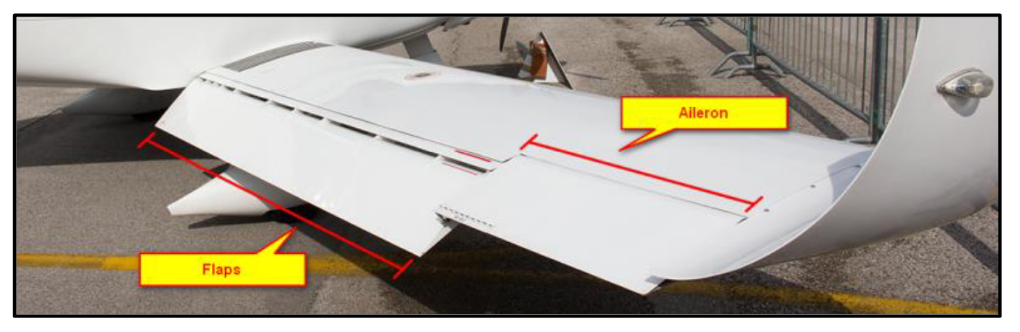

Dierk Geschrieben 10. September 2023 Geschrieben 10. September 2023 Im Fall einer Flaps-Asymmetrie scheint es tatsächlich sehr schwierig zu sein, bei einseitig voll ausgefahrenen Flaps (30°) aufgrund deren Breite diese Asymmetrie mit den relativ kurzen Querrudern noch kompensieren zu können. Zitat As it can be seen from figure no. 20, the MCR 4S-2002 wings’ flaps are particularly large when compared to the size of the ailerons. This concept/design has proved to be less effective for the airplane control in case of a flaps asymmetry, mainly due to low aerodynamic cord dimension and high wing load. Portugiesischer Unfallbericht, Seite 51 (Bild Seite 52) Zitieren

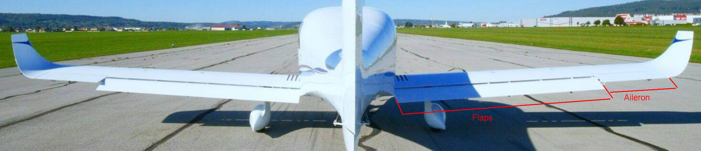

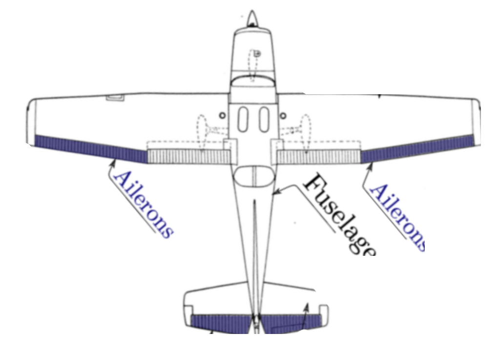

spornrad Geschrieben 11. September 2023 Geschrieben 11. September 2023 (bearbeitet) 16 hours ago, Dierk said: Im Fall einer Flaps-Asymmetrie scheint es tatsächlich sehr schwierig zu sein, bei einseitig voll ausgefahrenen Flaps (30°) aufgrund deren Breite diese Asymmetrie mit den relativ kurzen Querrudern noch kompensieren zu können. Portugiesischer Unfallbericht, Seite 51 (Bild Seite 52) Die Flaps sind im Vergleich zu den Querrudern sehr gross bei der MCR04S. Hier ein Bild von hinten: Und hier die Proportionen bei einer C172 im Vergleich: Bearbeitet 11. September 2023 von spornrad 1 2 Zitieren
