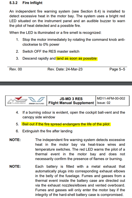

On 9/7/2023 at 4:50 PM, wendezeiger said:
Das scheint so zu sein 😀
Selbst für Segelflugzeuge, die ja auch an vielen Orten landen können, gibt es auch für die schlimmsten Notfälle nur ein "as soon as possible" (hier aus dem Handbuch der JS3 RES mit Elektromotor):
Da würde ich auch eine Aussenlandung drunter verstehen.
Wobei insgesamt der Schnellabstieg vielleicht nicht ideal ist, wenn man später vielleicht doch noch einen Notabsprung machen muss.
Dann wäre man lieber früher gesprungen. So viel Erfahrung mit den Batteriebränden gibt es leider noch nicht.
(Quelle: https://swiss-sailplane.ch/downloads/ )
Habt Ihr die beiden Notes gelesen?
Das könnte so interpretiert werden, dass bei einem Thermal Runaway einer der Batterien der FIRE - Detektor, der ja im Motorraum ist, gar nicht anspricht. Die Nozzles sind ja so designed, dass bei Vorwärtsfahrt ein Unterdruck entsteht am Austritt, somit entweichen die Brandgase der Batterie aus dem hermetischen Batteriekasten durch den in der 2. Note beschriebene "Abgas-Ellbogen" direkt ins Freie.$
Erst wenn die Umhüllung oder der Ellbow aufgeschmolzen ist, gehen Rauchgase überall hin.
Sind inzwischen  Li-Ion Batterien zertifiziert für Helikopter (Die Kobalt-'dotierten' Lithiumbatterien sind da wohl auszuschliessen)*
Allerdings müsste ein BAT Runaway sofort durch andere Alarme bemerkt werden, denn die Klemmenspannung sackt ja in Zehntelsekunden gegen Null ab.
Diese Helikopter haben ja bisher eine ausgezeichnete Bilanz betreffend Unfallstatistik. Von einer Fehlkonstruktion kann nicht die Rede sein...
(6.6 Mio Flugstunden von 316 Operatoren )
Cosy
*) Nachtrag:
Die grösste Energiedichte (oder kleinstes Gewicht für eine gegebene Kapazität) erreicht man mit der Li-Ion Technologie unter Verwendung von Kobalt als "Katalisator des Ionenaustauschs". Diese Chemie hat aber das Problem, dass bei Runaway die entstehenden Reaktionsprodukte freie Sauerstoffatome produzieren. Entgegen der O2-Moleküle in der Luft ist O ein höchst-agressiver Stoff, der sich sofort mit allem verbindet, was ihm begegnet. Da die Oxydation stark exotherm ist, entsteht Hitze. (in einem Wort: alles fängt an zu brennen, auch Stoffe, die man mit Hitze kaum entzünden kann). Die innere Kerntemperatur von Panasonic - Modulen (Tesla S, Tesla X... und neu wieder Tesla 3..) wurde im Labor im Bereichen gemessen wo es keinen Schutz mehr gibt.
Darum wurden den Batterien ein dreifachschutz auferlegt: Überdruckventil, thermische Schmelzsicherung, BMS pro Zelle
