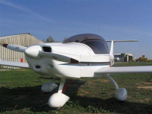

Die beiden taten sich zusammen und entwickelten den MCR01, ein UL aus Kohlefaser mit Gemischtbauweise für tragende Teile (Holm, Rippen im Rumpfbereich..) . Die MCR01 wurden dann als Kit unter ULM oder Experimental gebaut und erreichten  erstaundliche Leistungsdaten bei geringstem Gewicht   (siehe auch diesen Reisebericht von mir).
