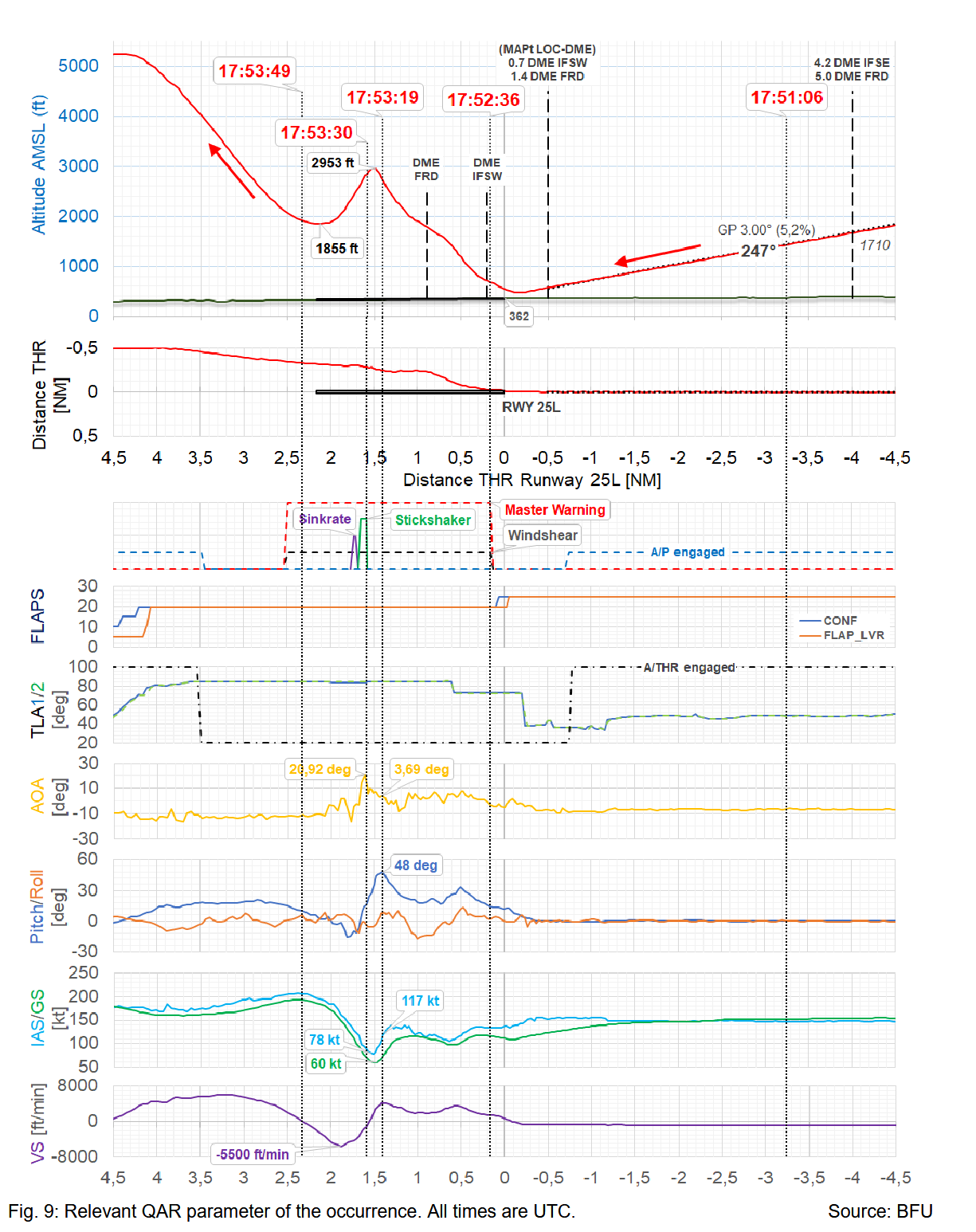

Dierk Geschrieben 3. September 2023 Geschrieben 3. September 2023 vor 5 Stunden schrieb spornrad: Achterbahn. Bei Pitch 48° war AOA nur 4°. Sekunden später dann umgekehrt und Stall. die -5500 ft Sinkrate waren deutlich vor dem Stall. D.h. es war der Mikroburst und die Reaktion darauf hat den Stall verursacht. Da frage ich mich, ob die 48° Pitch eine Folge der Reaktion des Autopiloten auf die Sinkrate waren oder ob dies manuell geflogen wurde (bzw. wann der Autopilot ausgestiegen ist). Zitieren
spornrad Geschrieben 3. September 2023 Geschrieben 3. September 2023 (bearbeitet) 10 minutes ago, Dierk said: -5500 ft Sinkrate waren deutlich vor dem Stall DIe Kurven gehen laut Pfeilen und Zeitachse von rechts nach links. Das Sinken war eine Folge des Stalls oder der Stallausleitung. Bearbeitet 3. September 2023 von spornrad 1 Zitieren
Johnny Geschrieben 3. September 2023 Geschrieben 3. September 2023 vor 11 Stunden schrieb Baeriken: na dann hoffen wir mal das den Bewohnern von Groß-Gerau niemand gesagt hat, was da am 20.6. über ihren Köpfen abgelaufen ist. Ich wohne dort.. man hat davon nix mitbekommen, und jetzt Wochen später interessiert es natürlich auch niemanden mehr, der nicht gerade aviatik-interessiert ist. Zitieren
spornrad Geschrieben 3. September 2023 Geschrieben 3. September 2023 Die Dramatik hat komplett über der 26 stattgefunden. Im Diagramm ist die Startbahn eingezeichnet. Über Groß-Gerau war alles längst wieder im Lot bei 5000 ft. Zitieren
FalconJockey Geschrieben 3. September 2023 Geschrieben 3. September 2023 vor 2 Stunden schrieb Dierk: Da frage ich mich, ob die 48° Pitch eine Folge der Reaktion des Autopiloten auf die Sinkrate waren oder ob dies manuell geflogen wurde Der Autopilot wurde am Minimum deaktiviert. Der Pitch war eine Folge der positiven Scherung, die angezeigte Geschwindigkeit nahm in kurzer Zeit stark zu und die Crew erhöhte den Pitch, um eine Überlastung der Landeklappen zu vermeiden. 2 Zitieren

spornrad Geschrieben 4. September 2023 Geschrieben 4. September 2023 Schade eigentlich, dass die BFU die G Belastung nicht mitgeplottet hat. Daraus kann man wahrscheinlich schließen, dass der Pilot die Überfahrt mit viel Gefühl weggezogen hat. 1 Zitieren
