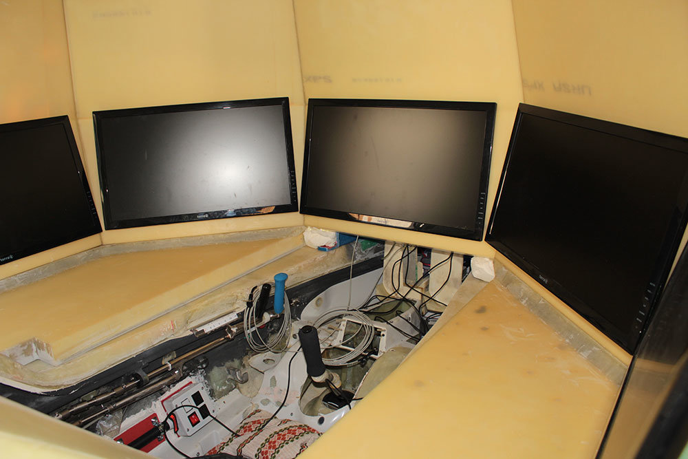

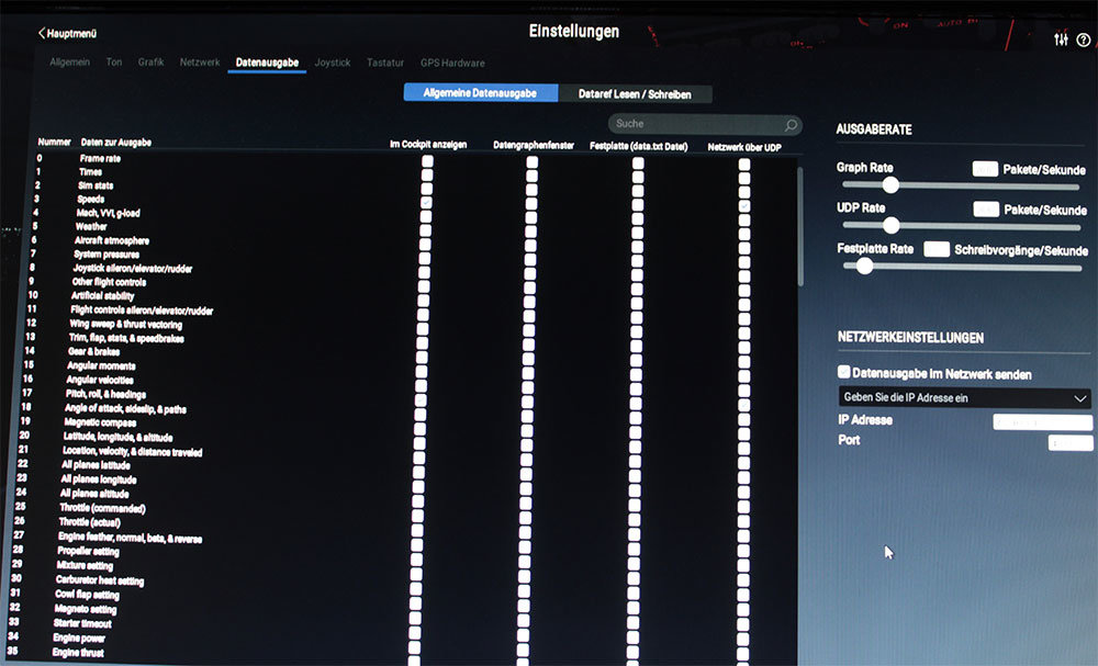

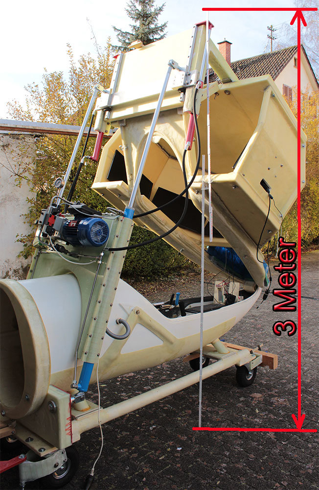

Hausi122 Geschrieben 26. Mai 2023 Geschrieben 26. Mai 2023 vor 4 Stunden schrieb Dierk: Theoretisch müsste doch mit genügend Instrumenten und Sensoren eine automatische Erkennung einer abnormalen Fluglage, Stall, Spin usw. möglich sein, so dass eine, falls vom überforderten Piloten gewünscht, entsprechend schnelle automatische Ausleitung dieses Zustands erfolgen kann (z.B. nach Drücken des "Hilfe" Buttons) Genauso könnte, falls es mal fly-by-wire in der GA geben sollte, mit der "VFR in Wolken" Funktion eine automatische Umkehrkurve geflogen werden (unter Berücksichtigung der orographischen Gegebenheiten). Hallo Dierk genau in diese Richtung arbeitet, forscht und entwickelt die USAF. Hausi Zitieren
horst1 Geschrieben 26. Mai 2023 Geschrieben 26. Mai 2023 (bearbeitet) vor 7 Stunden schrieb Dierk: Theoretisch müsste doch mit genügend Instrumenten und Sensoren eine automatische Erkennung einer abnormalen Fluglage, Stall, Spin usw. möglich sein, so dass eine, falls vom überforderten Piloten gewünscht, entsprechend schnelle automatische Ausleitung dieses Zustands erfolgen kann (z.B. nach Drücken des "Hilfe" Buttons) Genauso könnte, falls es mal fly-by-wire in der GA geben sollte, mit der "VFR in Wolken" Funktion eine automatische Umkehrkurve geflogen werden (unter Berücksichtigung der orographischen Gegebenheiten). Wenn es solch eine fly by wire für ungewöhnliche Fluglagen gäbe, wäre meine ursprünglich gewählte Schriftzusammensetzung, Instrumentensysteme, welche die von mir beschriebene Flugzustände beenden könnten, zutreffend. Hausi122 hat meine Schrift korrigiert, steuern muss immer noch der Pilot. Es müsste eine Krafteinwirkung auf Seiternruder, Querruder und Höhenruder durch Hydraulikzylinder, oder mechanische Elektromotorenzylinderhubkraufteinwirkung erfolgen. Diese wird mittels Sidestick oder übliche Steuerruderkoppelung gemacht. Allein diese Systemrealisierung kostet zusätzlich Geld, der normale GA Pilot wollte und kann diese Technologie luftfahrtzertifiziert und jährliche Funktionsprüfung sicher nicht bezahlen. Der Steuerimpuls wird über die Handkraft des Piloten entweder auf Hydraulikventile massgeschneidert dosiert übertragen, oder mit elektrische Impulse auf Elektrohubzylinder, welche direkt an die aerodynamische Ruder angeschlossen sind. Zusätzlich muss eine Überwachungselektronik die Handsteuerung des Piloten dann ausschalten, wenn ein zuvor einprogrammierter Flugzustand erreicht wird. Das kann aussergewöhnliche Schräglage sein, zu hohe Geschwindigkeit. Dann muss die Elektronik über die aussergewöhnliche Flugzustände informiert werden. Dazu muss ein elektrischer Impulsausgang von drei Kreisellagesysteme, jeweils eine für jede der drei Dimensionen ( Längsachse, Querachse und Hochachse ), und ein elektrischer Impulsausgang des Fahrtmessers sowie des Variometer. Auch das verursacht zusätzliche Kosten. Einfacher ausgedrückt, das menschliche Gehirn muss durch eine Systemsteuertechnik ersetzt werden. Gehirn ausschalten, das System macht alles. Jeder Verkehrspilot weis, dass die heutigen Autopiloten bei aussergewöhnliche Flugzustände überfordert sind, und sich automatisch ausschalten. Diese ganze Technik ist dann sinnvoll, wenn Flugzeugdrohnen ohne Piloten und ohne bodengestützte Fernsteuerung autonom fliegen sollen. Im zivilen Bereich macht das keinen Sinn, im militärischen Bereich macht das Sinn, weil kein Menschenleben mehr bei Kampfhandlungen gefährdet wird. Ausserdem kommt im militärischen Bereich die Realität, dass ein Aggressor eine selbständig denkende und fliegende Flugkampfdrohne baut, welche Beschleunigungen weit jenseits der menschlichen Körperstabilität realisiert. Diese Drohnen werden auch nicht mehr ferngesteuert. Aufgrund dieser hohen Beschleunigungen können diese Drohnen jeden heutigen modernen Kampfjet austricksen und abschiessen, alles selbständig maschinendenkend und handelnd. Nebenbei, ich habe mir ein Segelflugsimulator gebaut. Die Realisierung von fly by wire ist meiner Realisierung eines real wirkenden Segelflugsimulators nicht weit entfernt. Da beisse ich mir die Zähne aus, und komme nicht weiter. Hier müssen reale Flugzustände programmiert werden, zuvor Steuerbewegungen von Seitenruder, Höhenruder und Querruder in elektrische Impulse umgesetzt werden. Man kann hier im Forum viel schreiben, aber irgend wann muss man auch die Ärmel hochkrempeln, und die Daumen aus der Tasche holen und anfangen das zu realisieren, was man so alles an Ideen hat. Bearbeitet 26. Mai 2023 von horst1 2 Zitieren
